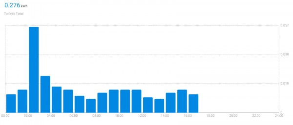

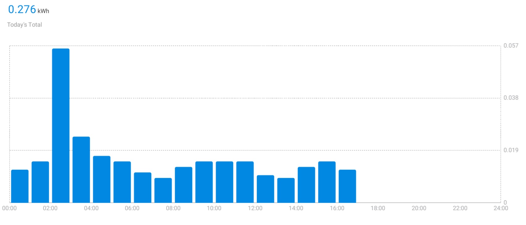

Zabudas na to, ze plny mrazak pri -20°C ma ovela vecsiu tepelnu kapacitu oproti chladnicke, kde je okolo 8-10°C.
Mam aj graf chladnicky na chalupe, kde uz 2 tyzdne nikto nebol. Chalupa sa temperuje na 12°C, cize vonku je asi tak, ako vo vnutri chladnicky. Ale je tam aj 100l integrovany mrazak.

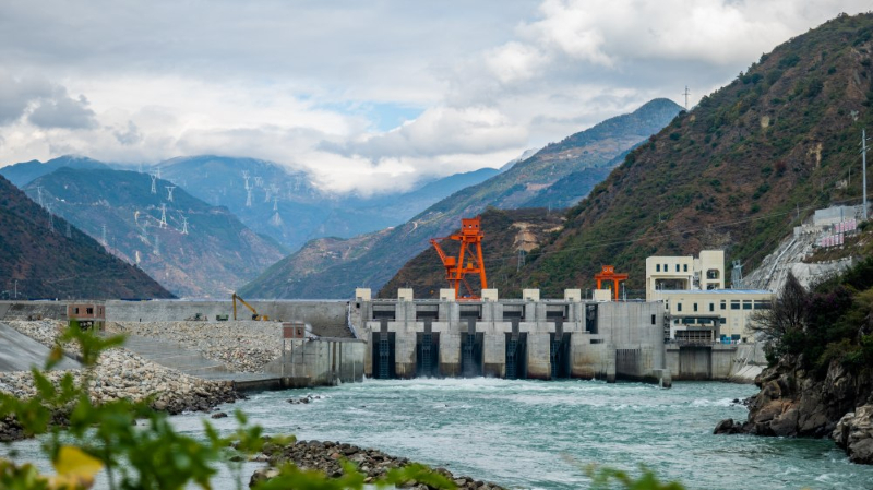

Uvedení do provozu prvního energetického bloku nové vodní elektrárny(1,116 milionu kW) v jihozápadní Číně
PEKING, 30. prosince (Xinhua) -- První blok vodní elektrárny Huaneng Yingliangbao, vodní elektrárny se dvěma obřími tunely pro příjem vody, byl oficiálně uveden do provozu v jihozápadní čínské provincii S'-čchuan.
Podle developera China Huaneng Group Co., Ltd. je elektrárna, která se nachází v okrese Luding v provincii S'-čchuan, 14. v řadě v korytě řeky Daduhe. Jeho celkový instalovaný výkon je 1,116 milionu kW. S využitím vlastností terénu regionu vybudovali stavitelé dva vtokové tunely, každý o délce 14,4 km. Tunely vedou do oblasti s rozdílem hladiny vody mezi nádrží a elektrárnou 116 metrů.![]()
Očekává se, že po uvedení elektrárny do provozu bude elektrárna vyrábět více než 5,18 miliardy kWh čisté energie ročně, což je podle odhadů společnosti dostatečné množství energie pro pokrytí roční potřeby elektřiny 2,15 milionu domácností.
To pomůže ušetřit 1,55 milionu tun ekvivalentu paliva ekvivalentu uhlí a snížit emise oxidu uhličitého přibližně o 4,07 milionu tun ročně, což přispěje k čínským cílům uhlíkové neutrality.
Výstavba vodní elektrárny Huaneng Yingliangbao, klíčového národního hydroenergetického projektu, byla oficiálně zahájena v roce 2019. Očekává se, že uvedení všech energetických bloků do provozu bude dokončeno do roku 2025, kdy bude elektrárna dodávat elektřinu nejen do elektrické sítě provincie S'-čchuan, ale i mimo tuto provincii.

1. Bavime sa o mrazaku, ten ma vydrz minimalne 24h a vypnutie v noci na par hodin v okolitej teplote okolo 15°C mu nijak nevadi.
2. Casy su uvedene ako priklad, kazdy si moze nastavit individualne cas podla svojej potreby
Ak by aj islo o chladnicku, vzduch ma malu tepelnu kapacitu a otvorenie na minutu teplotu vo vnutri nijak vyznamne neovplyvni, potraviny sa neohreju. Mam v chladnicke teplomer a teplota sa na nom sa po otvoreni nezmeni.
Zariadenia su A++, alebo po novom "C".

Chladnicka ma display s teplotami. Je nastavena na 2 stupne, po minute prehrabavania sa v chladnicke ( zvukovy signal ) teplota vyskoci na 6-7 stupnov. Mraznicka z -18 na -16. Druha vec je, ze ziadnemu modernemu spotrebicu vyinanie zo siete velmi nepomaha. A moderne chladnicky/mraznicky s ventilatormi, odsavanim a funkciami pre NASA. Radsej zaplatim za elektriku ako odkurit drahu chladnicku ci mraznicku.- petrp
