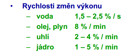

Ani taká varianta nie je možná kenaf,zmena výkonu je dlhodobý proces,nedá sa chodiť hore dole a ďalej,týmto nie je nadšeny ani obslužný personál,keďže to má za následok nárast závad a netesnosti..menia sa parametre médií ,vyráža tesnenia,praskajú potrubia..pre technologický celok je prijateľný priebeh stabilného výkonu a nie ním kolisat
Příspěvky: 12903
Re: Energetika
Příspěvek od kenavf » 06 čer 2023, 00:10
▲Takže čím sa robí sekundárna a terciálna regulácia? Vodné elektrárne to asi všetko nezvládnu.

No a ten můj energetik říkal, že mají roztočené turbíny a že se jim říká "horká záloha". Tím začala celá tato diskuse. Tady se vždy dovím, že mi kecal, a pak, že ne tak docela, že vlastně nekecal. Tak si dejte další kolečko. O startu od studené turbíny v této diskusi vůbec řeč nebyla. Natož o případném spuštění od stavby, což by se také dalo v dalším kole namítnout.

Dostatočným prebytkom kenaf,prepojením energetických sietí a nákupom v zahraniči a trebárs okamžitú reguláciu v sieti trebárs na Slovensku robí Čierny Váh Vážska kaskadaa a Gabčíkovo..
Tie vodné poväčšinou času stoja..

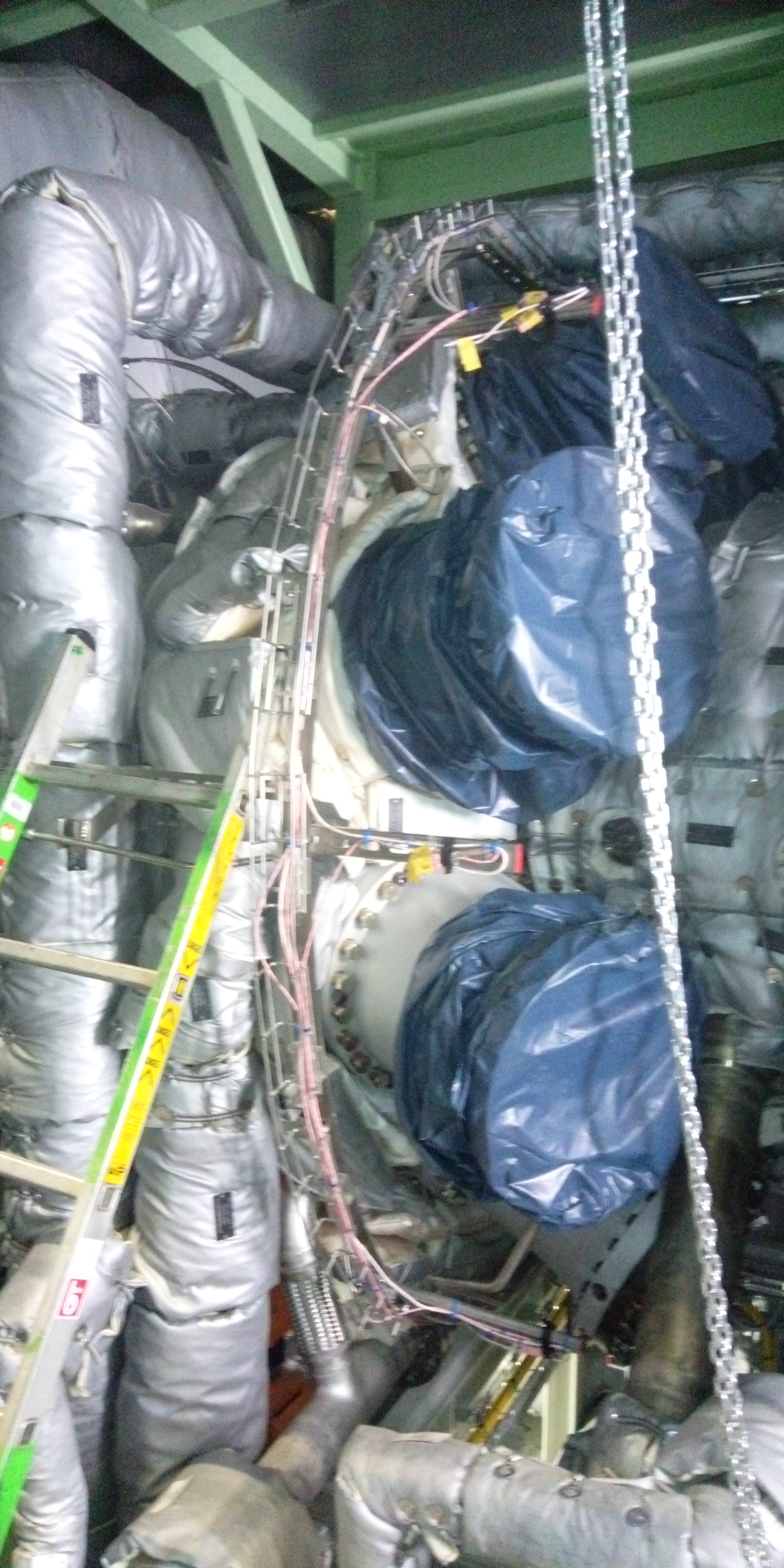

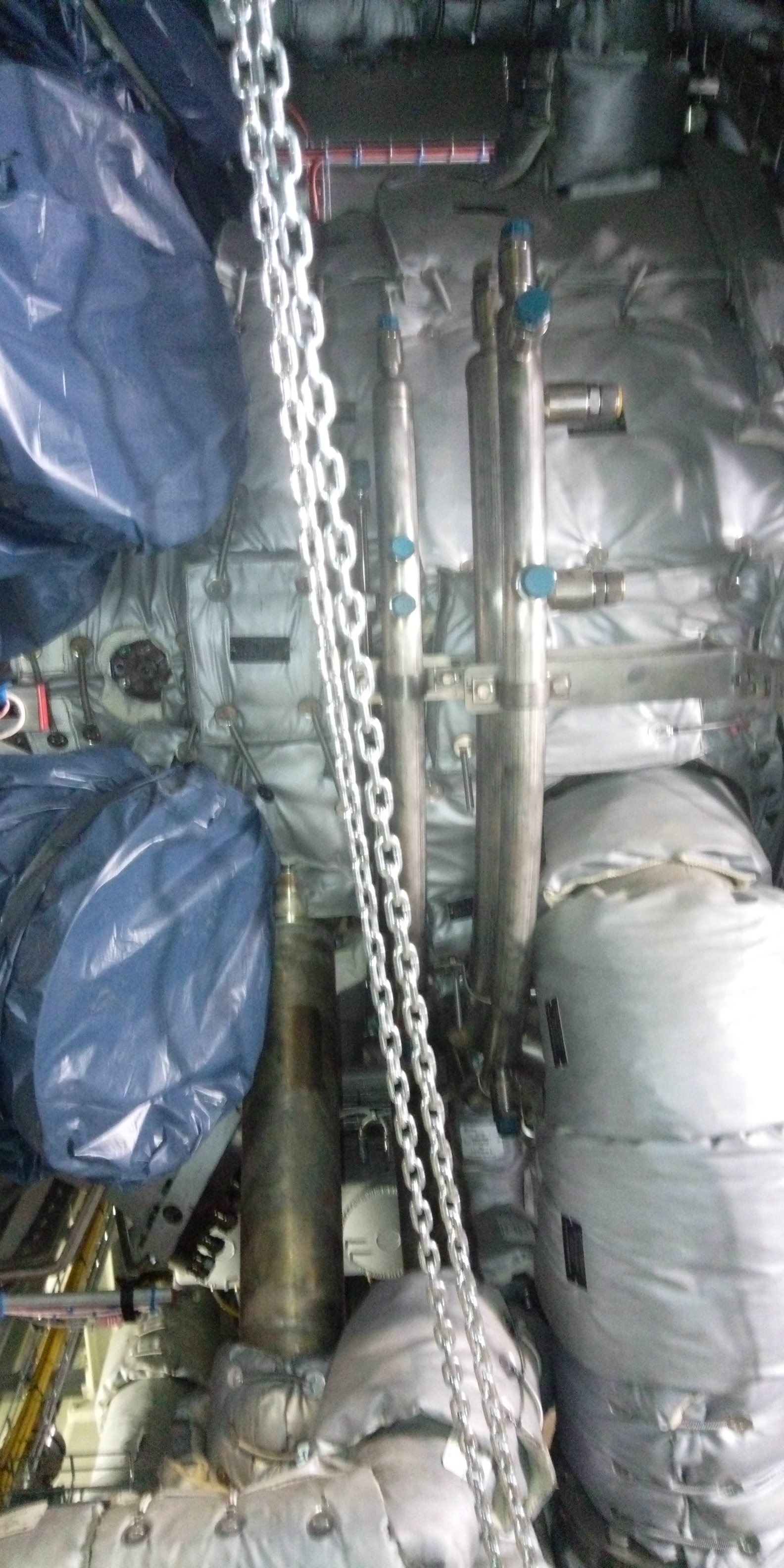

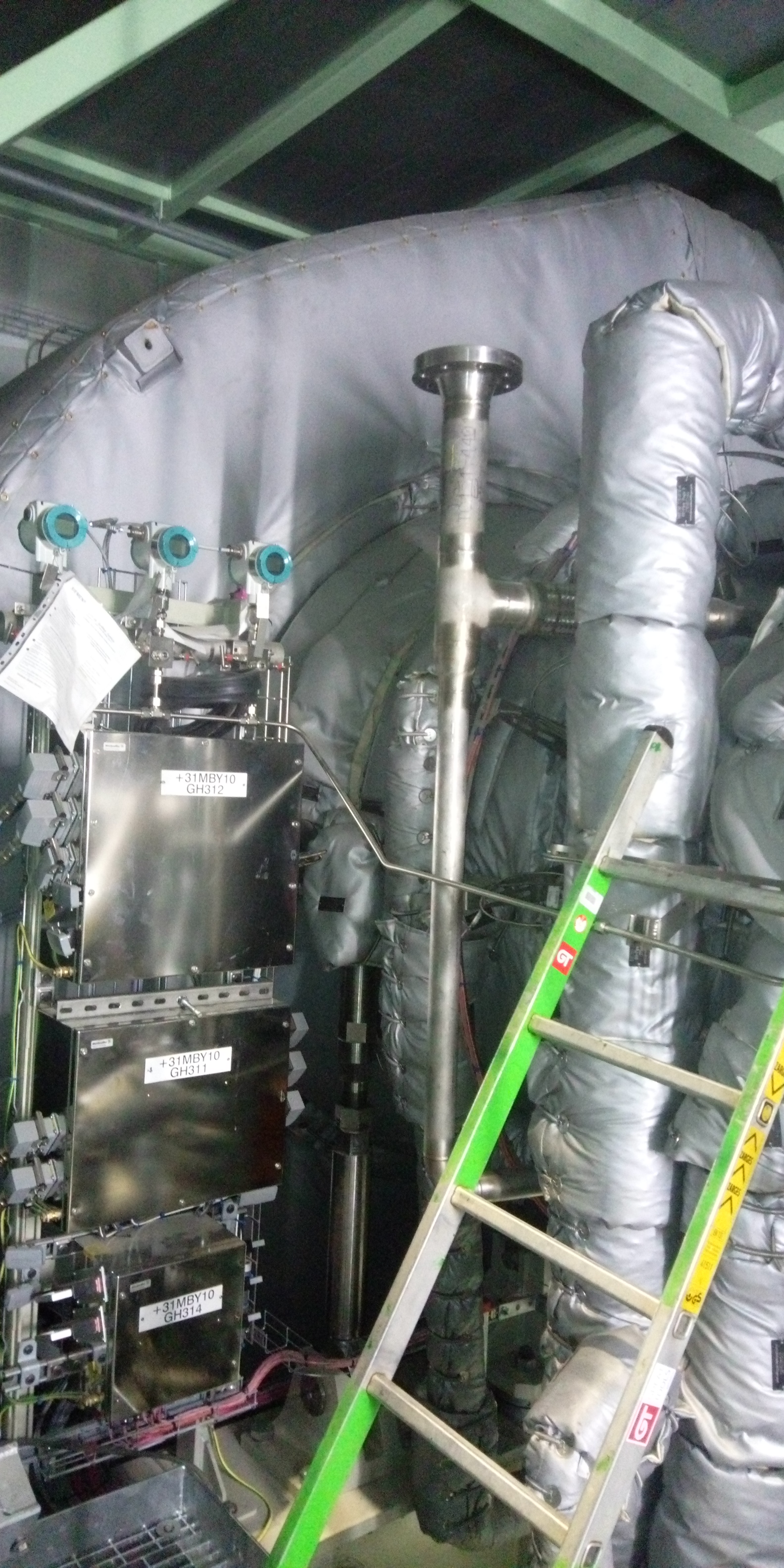

Spaľovacia 460 MW plynová turbína v štádiu montáže

Dostatočným prebytkom a nákupom nič nezreguluješ, pretože elektrina sa nedá skladovať. Vždy to musí byť zmenou dodávky/výroby.
Som netušil že tie vodné poväčšinou stoja. Ak stojí tak s ním nič nenareguluješ pretože rozbehnutie do otáčok trvá desiatky sekund.
Vodná zareguluje rýchlo(natočením lopatiek), ale musí sa vtedy točiť(ako píše jura-p "horká záloha")

Tebe len jednu radu-zavolaj si do Žiliny na dispečing a snaž sa im vysvetliť,že všetko robia zle.
Ja nemám chuť niekoho presviedcat
Slovensko nemá uhoľné elektrárne,paroplynove tepelná elektráreň s plynovým kotlom vo Vojanoch bola prestavaná v 90 rokoch a nikdy v živote neušla,lebo prevádzka plynu je nákladná,druha plynová turbína je v Malzeniciach a tá ide podľa toho,kto je štátny tajomník,už sa stalo,že nešla desať rokov,obsluhy prepustili a mali ju rozobrať do Číny,elektráreň v slovnafte a vo Všž slúži len pre vlastnú spotrebu,Slovensko malo už len 3 zdroje-jadro,vodné elektrárne a nákup zo zahraničia..keďže stály väčšinová výkon dávalo len niekoľko turbín v Gabčíkovo,niekoľko turbín sa ponechávalo ako špičkova rezerva a to samé Vážska kaskadaa a Čierny Váh.
Ja netuším,kde ste došli k blbosti regulovať Parnou turbínu výkon,nielenže to nie je možné,u jadra nepredstaviteľné,keďže ti celkovo klesá výkon u jadra každým dňom dolu a po 300 dňoch jadro produkuje výkon pod 70 percent výkonu ako na začiatku kampane.
Áno,na jadre sa reguluje výkon keď idú sviatky a plynulé sa odstaví jeden blok,to je asi tak všetko,ale aj to znižovanie trvá celý deň.

No tu "blbost", že se dá výkon parní turbíny regulovat šíří třeba samotný ČEZ. https://www.cez.cz/cs/pro-media/tiskove ... tave-68079
Ale možná kecaj.

Treba si prečítať všetko a to,že túto službu doteraz čez nevyužil a to znamená,že to doteraz nikto neurobil a slovo môže znamená,že teoreticky by aj mohol od toho dňa,čo im asi namontovali novu reguláciu a to je asi to posledné,čo spravili,ja neverím,že to tak zostane,lebo takýchto inovácií som zažil a aj reči okolo toho a nakoniec z toho nebolo nič.
Reč bola o tom,či sa niekde reguluje Parnou turbínu elektrina a ani u nás a vyzerá,že ani v Čechách sa to doteraz nestalo..15 avizovaných minút je dosť na to,aby sa rozpadla sieť a aj keď vám to bude nepochopiteľné, primárny účel jadrovej elektrárne nie je výroba elektriny,ale jadrová bezpečnosť,elektrina je len vedľajší bonus pri prevádzkovaní bloku,táto poučky vždy platila.

S tím souhlasím. Prosím proveďte! :wink: ČEPS sice nevyužil možnosti temelínského bloku -70MW/15min. Nicméně možnosti sekundární regulace -50MW/10min využil sedmkrát. Což znamená, že tvrzení:
bugsy píše:
07 čer 2023, 11:36
je nepravdivé, stejně jako tvrzení, že výkon parní turbíny nelze regulovat a regulace jaderné elektrárny je nepředstavitelná. Q.E.D

Ale mínus,nie plus boha jeho,celá reč bola o rezerve turbín a zvýšený výkonu v čase spičky
A celá krátkodobá vyeegulacia spočíva pri takomto výkone,že sa na streche strojovne otvorí šuber a para si krátkodobo vypustí na strechu-ten hluk je počuť cez deň na vzdialenosť 50 km

No a? Regulace musí fungovat na obě strany a to že ještě nejste po tmě a můžete sem psát znamená, že funguje. Koukněte se na online data, jak to vypadá v tomto okamžiku v síti. ČEPS sice nemá rozbor podle typu zdrojů, ale je tam krásně vidět, že svítí sluníčko, tak i když je poledne, tak přečerpáváčky čerpají na plný výkon. Že se čerpá v noci a ve dne vyrábí, už nějakou dobu neplatí. U sousedů máte diagram výkonu v síti i podle typu zdroje. Kolem poledne mají konvenční elektrárny výkon méně než 20GW. Jak sluníčko bude slábnout budou přidávat na výkonu, aby večer kolem osmé jely na víc než 30GW. Že se k regulaci musí ve velkém používat i jaderné a parní elektrárny, je sice smutné, ale je to bohužel tak.

Zapoměli jste na to, že elektrická síť je do jisté míry samoregulační. Napětí v síti může být +- 10 procent, to znamená, že pí zvýšeným odběru klesne napětí a u většiny el. zařízení i proud a tím i násobně i výkon.
