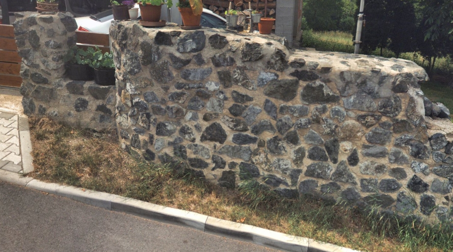

"Lomovy kamen jedine do betonu ktory neprichadza do styku s vodou nedajboze mrazom." Ještě, že mi to nikdo před lety neřekl
Tenhle plot z lomového kamene kladeného do betonu tady stojí 14 let a není na něm patrná jakákoliv známka degradace. Betonová směs te tentýž nadrcený lomový kámen s pískem...
