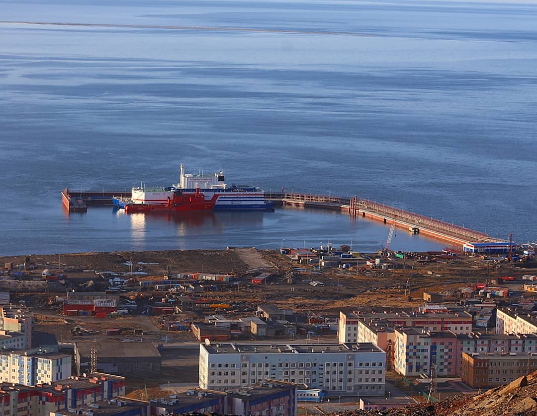

Akademik Lomonosov pri meste Pevek:
Zdroj https://vk.com/bolshayaigra_war?w=wall-104764077_182510 z 14.09.2019

Příspěvek od kenavf » 18 zář 2019, 21:58
18 zář 2019, 21:33
Akademik Lomonosov pri meste ..
Chudák kapitán lode, čo tam teraz bude tie roky robiť? :evil_smile:
Re: Atomová energie
Příspěvek od QVAK » 19 zář 2019, 00:18
Vrchního policajta(auditora) RosAtomu.
Příspěvky: 50737
Re: Atomová energie
Příspěvek od Alchymista » 19 zář 2019, 01:35
a čo robí kapitán prístavu?
Kolja
Příspěvky: 3453
Re: Atomová energie
Příspěvek od Kolja » 19 zář 2019, 06:42
kenavf píše:
18 zář 2019, 21:58
18 zář 2019, 21:33
VRB-vedoucího reaktorového bloku :lol:
riho
Příspěvky: 2746
Re: Atomová energie
Příspěvek od riho » 19 zář 2019, 12:01
Netušil som, že pontóny majú kapitána? Lomonosov nie je loď, je to elektráreň na pontóne, takže bude mať vrchného riaditeľa, ktorý bude buzerovať nižších riaditeľov, ktorí budú buzerovať technikov. A všetkých budú buzerovať vrátnik a upratovačka.
V1 v Bohuniciach bola odstavená v rámci prístupových rokovaní do EÚ. Nebol to náhodou minulý rok rok len začiatok jej likvidácie?
Příspěvky: 50737
Re: Atomová energie
Příspěvek od Alchymista » 19 zář 2019, 14:31
V1 - to na veci skoro nič nemení, blok je vyradený z prevádzky a je teda považovaný za "neschopný prevádzky".
ad kapitán pontonu - keď na to príde, kľudne aj plte... Námorníci sú hodne tradicionalisti a aj hodne namyslení - a tak kapitánom môže byť každý, kto šefuje na niečom plávajúcom. Alebo i len trčiacom z mora. Posádka je len nevinný doplnok, ale pridáva na vážnosti.
