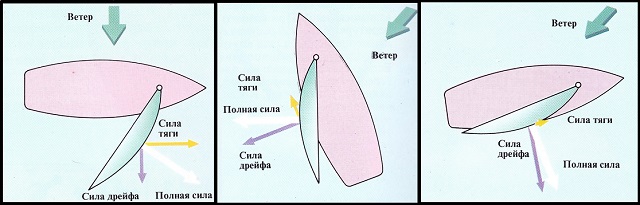

Presne tak. V principe - táto plachta len "ťahá", na križovanie potrebuješ systém oplachtenia, ktorý dokáže "tlačiť".
Je to vlastne podobný rozdiel ako medzi padákom a krídlom.

Proti vetru funguje "trojuholnikova placha použivajuca princip kridla.

V tom druhém videu je schéma - že umožňují pohyb ve směru 50 stupňů proti větru - tj. potom i křižovat proti větru.

Pozor - tá schéma je z nejakého dôvodu naopak - vietor zhora, loď pláva dolu

Loď pluje všemi směry, mimo +/- 50 stupňů od směru přímo proti větru.
Drak samotný je schopen letět prakticky kolmo na vítr - potom ale už tah bude nic moc.
Používají to jako "klidovou polohu" (přímo nahoře) kdy tah nechtějí a když náhle příliš zesílí vítr.
