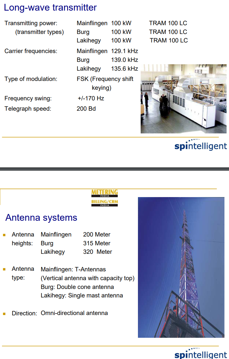

Příspěvek od bacil » 01 úno 2025, 22:56
Experti od počítačů prohlašují, že energetickou síť lze snadno vyřadit rádiovým útokem a navrhují mnohem horší řešení písmenkama které zná každý
https://www.chip.cz/bezpecnostni-expert ... jednoduchy
...přitom je potřeba výkon stovky kW a anéínu vysokou stovky m, to fakt má každý položené u klávesnice jako u navrhovaných řešení.
https://www.smart-energy.com/wp-content ... inrich.pdf
