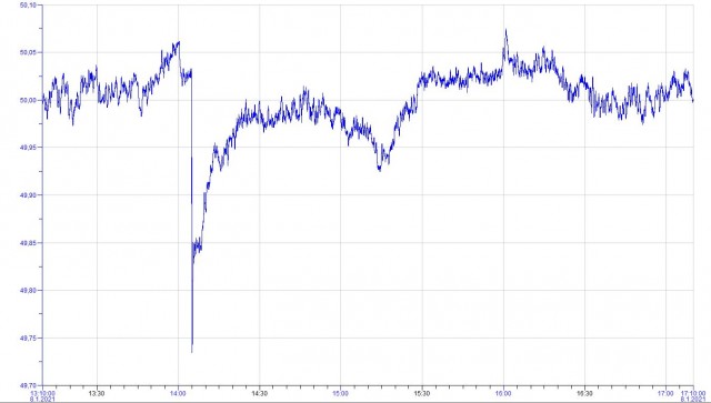

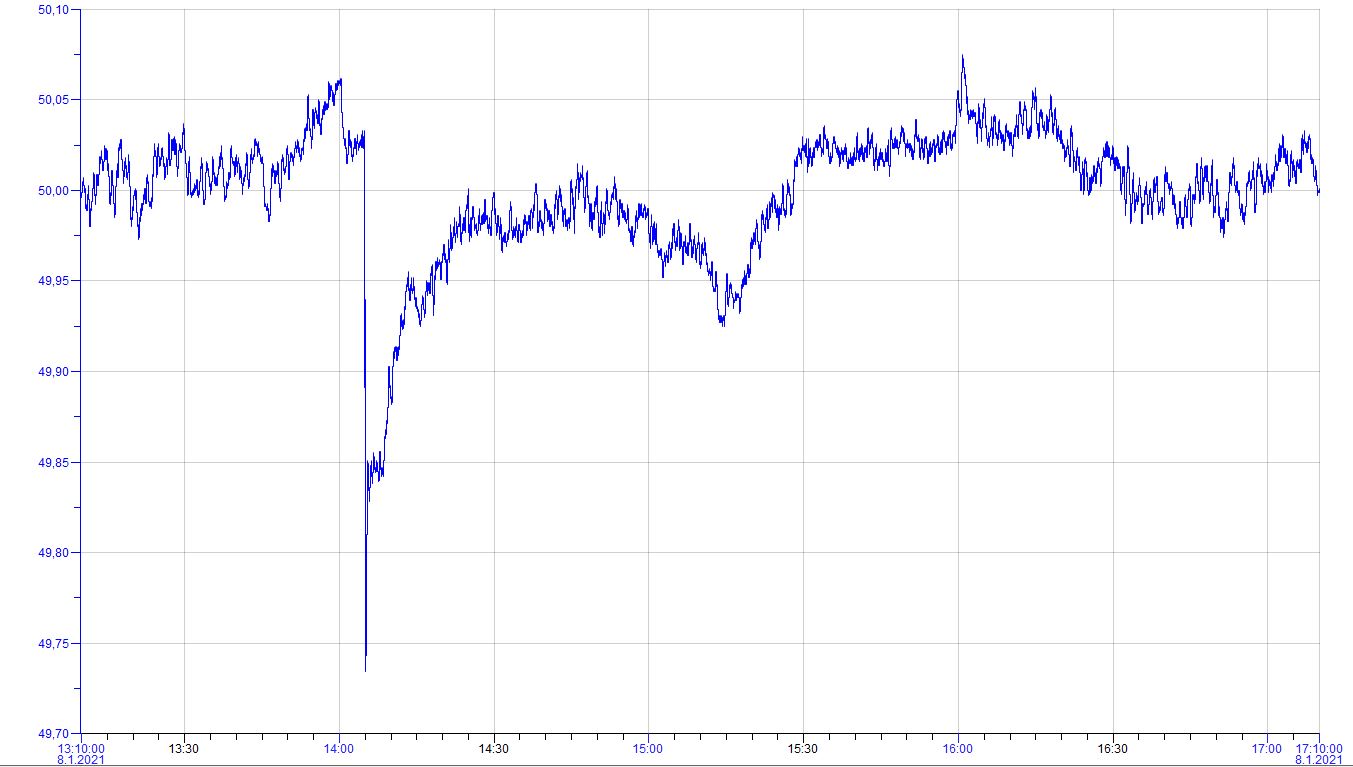

riho
Příspěvky: 2764
Re: Atomová energie
Příspěvek od riho » 12 led 2021, 13:15
:sipka: Síce je to zas novinárska zmes bombastickej titulky, trocha techniky a štipky propagandy, ale bolo to fakt vážne. Balkán šiel do ostrovnej prevádzky. Vraj malo ísť o incident vo vymedzenej regulačnej oblasti Rumunska a nejak to súvisí ešte s Kosovom, ale ofiko správy som zatiaľ nevidel. Pripájam priebeh frekviencie, keďže tá je systémovým ukazovateľom. Každá odchýlka cez 200 mHz od 50 Hz je incident.

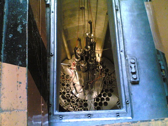

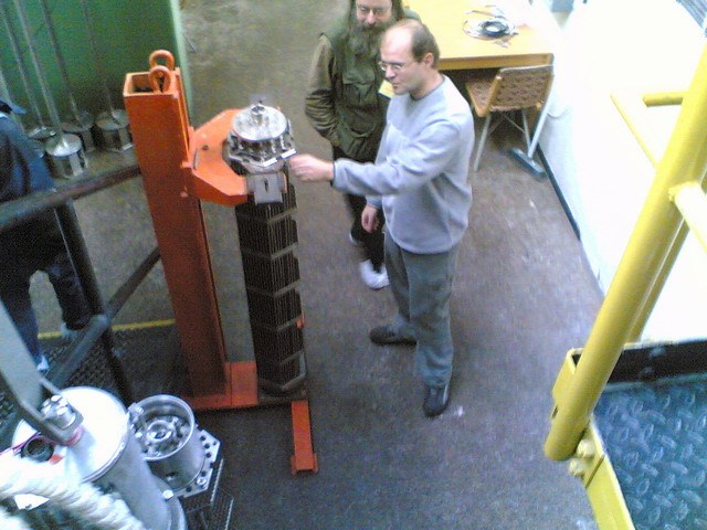

Příspěvky: 18856
Re: Atomová energie
Příspěvek od petrp » 15 led 2021, 12:35
V Řeži je LVR-15 (P=10MW) a LR-0 (P=1kW). Na ČVUT je VR-1 Vrabec (P=100W). U LR-0 je možno bezpečně otevřít aktivní zónu téměř okamžitě po zastavení reaktoru. Kvalita fotek je mizerná, foceno "na zapřenou" jen mobilem (říjen 2006), foťáky byly zakázané...
Palivový článek LR-0
Aktivní zóna LR-0
