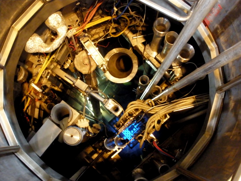

reportaz z cerenkovovym ziarenim v reaktore. Bohuzial v reportazi vidno prd...

z ceskeho reaktoru foto nemam, zato z madarskeho ano
PS: v komentari k tej reportazi ma dojal nejaky typek ktory tvrdi ze tidel priamo v atomovej elektrarni... Asi nejaky hlas zo zahrobia :mrgreen:

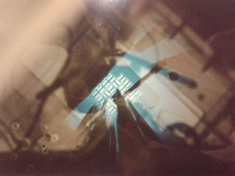

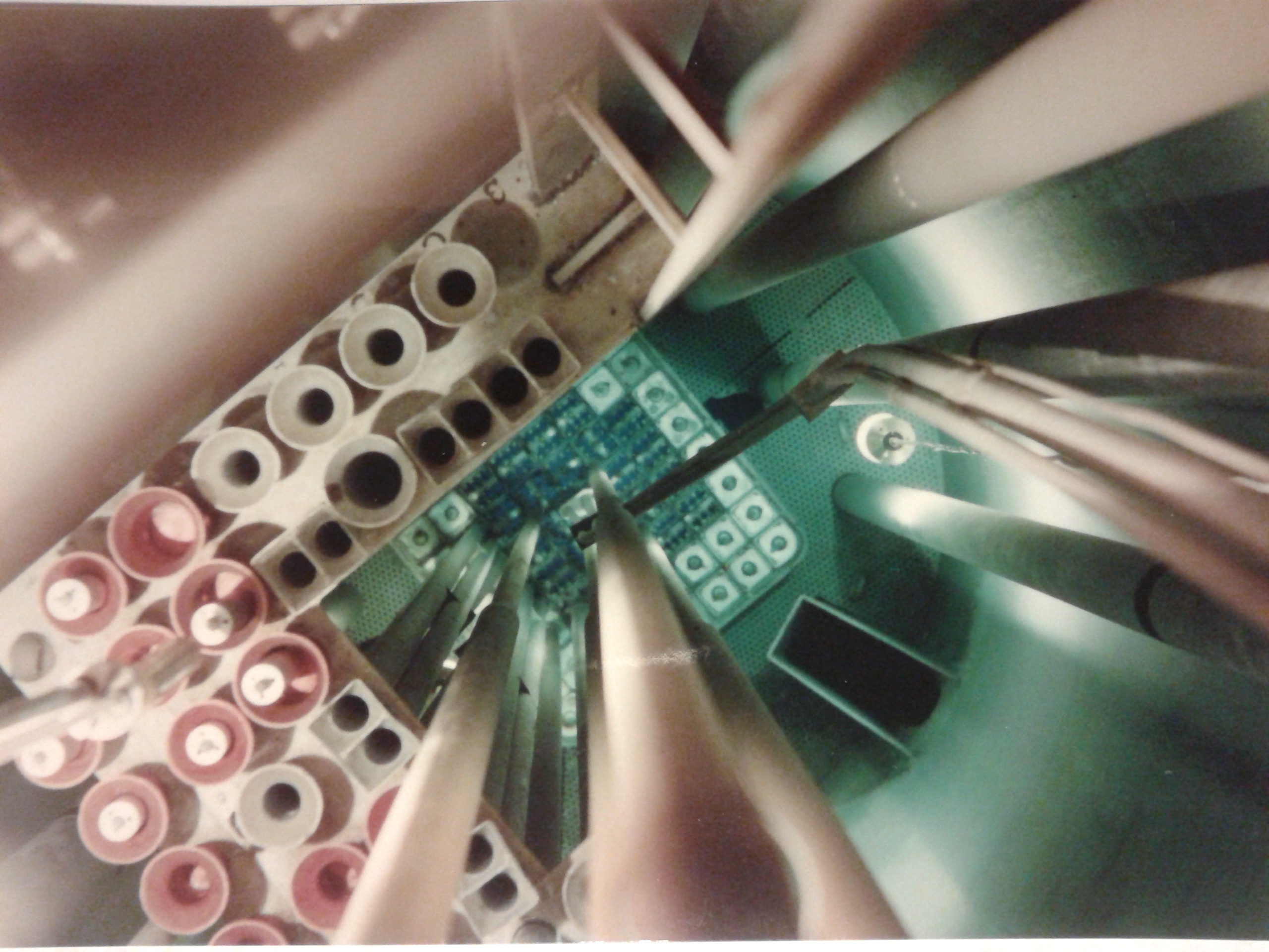

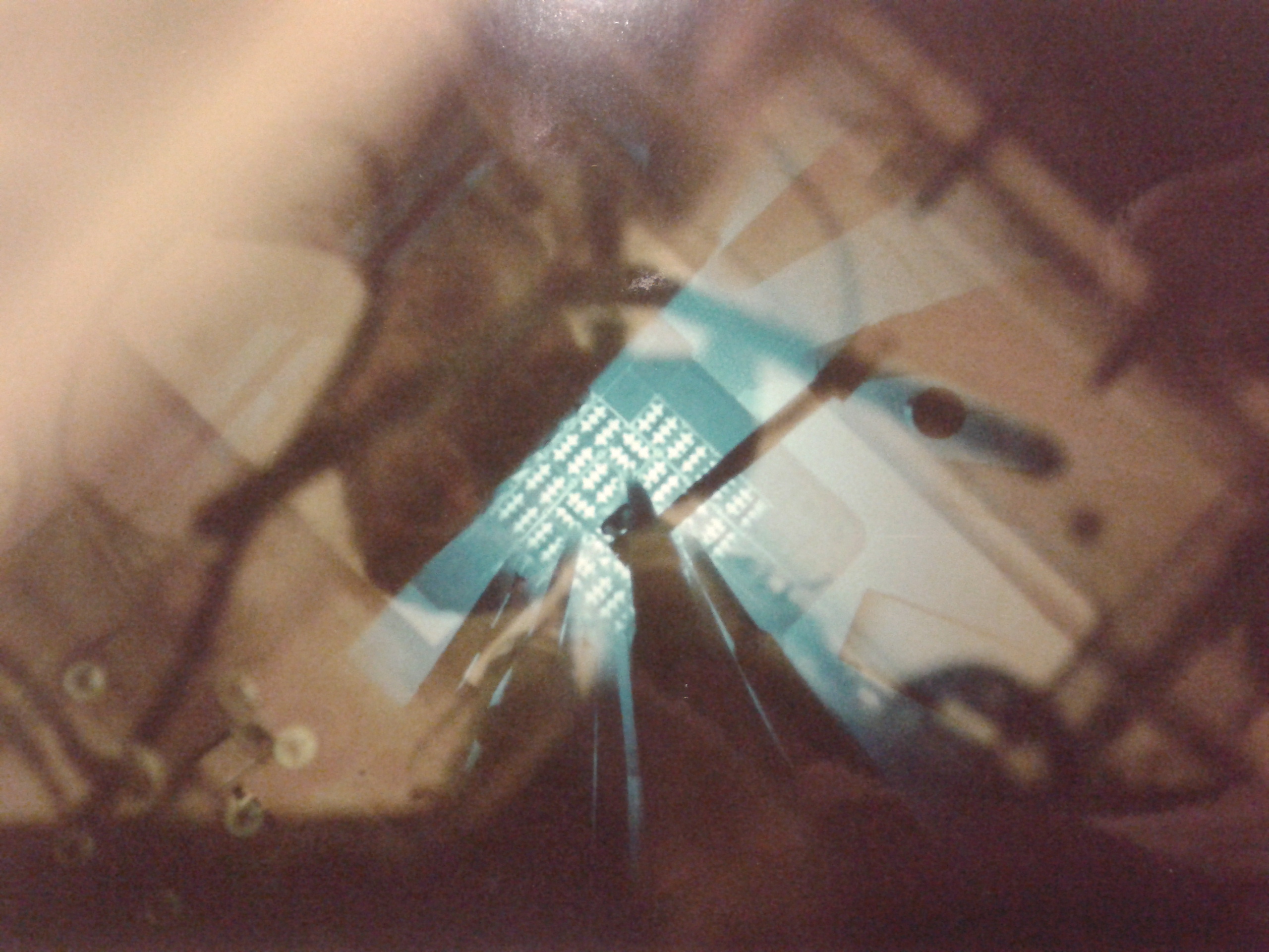

Tomas BB SK píše:
08 úno 2023, 07:15
Modru vodu technici vidiet mozu, ale nie modre ziarenie . Jedine ze by ich zavreli do primaru, natlakovali system, spustili riakciu a mozu kokat :mrgreen:
Omyl - viděl jsem to na vlastní oči (i fotil). Potevřeli nám bazén s vyhořelým palivem, panečku a jak svítilo! Bylo krásně poznat, která kazeta je jak stará....

foto toho isteho reaktora v bezpecnom stave a zapnutym osvetlenim. Modra voda je hlavne sposobena vodou samotnou

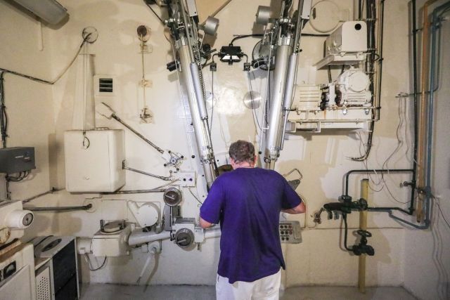

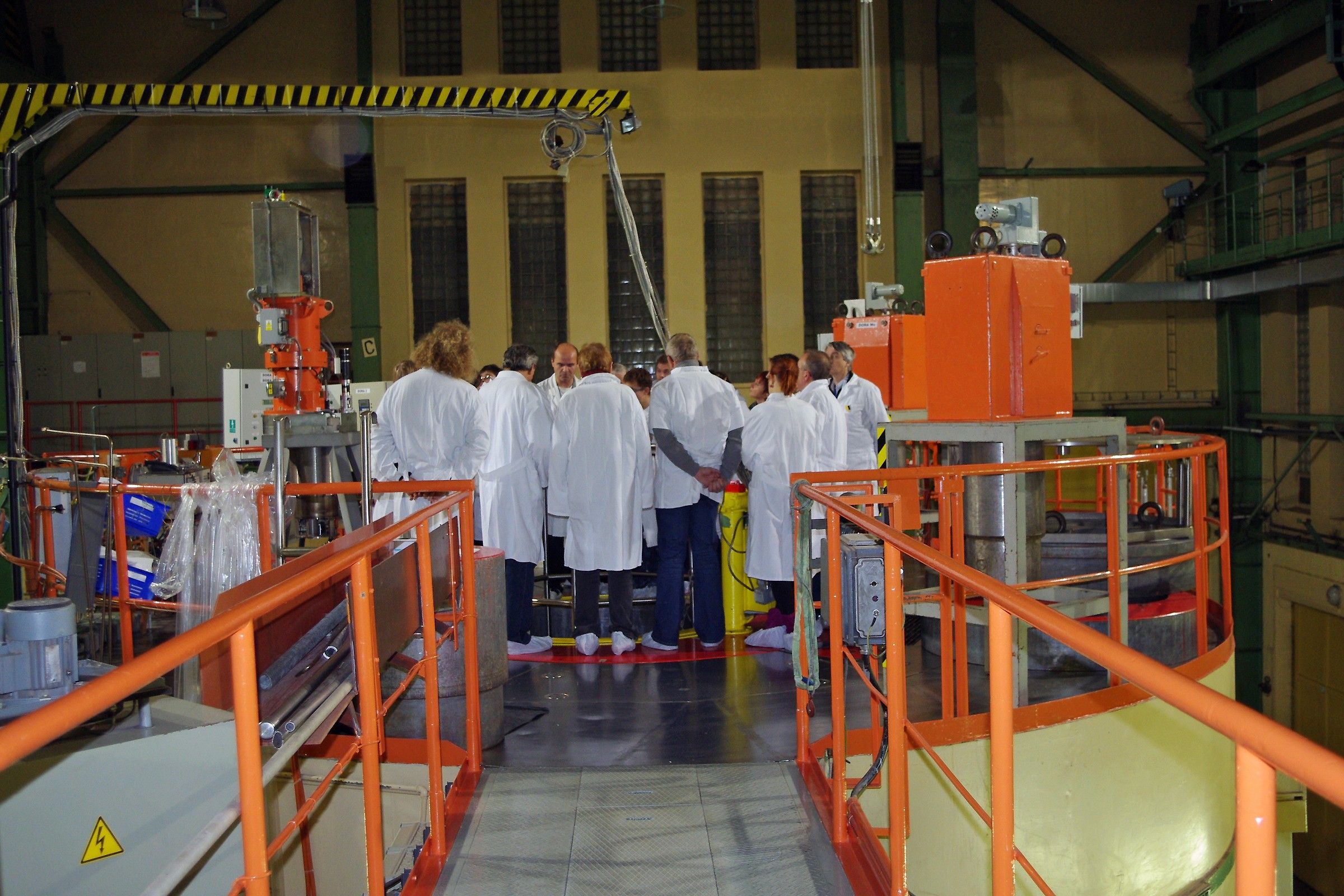

Příspěvek od petrp » 08 úno 2023, 21:03

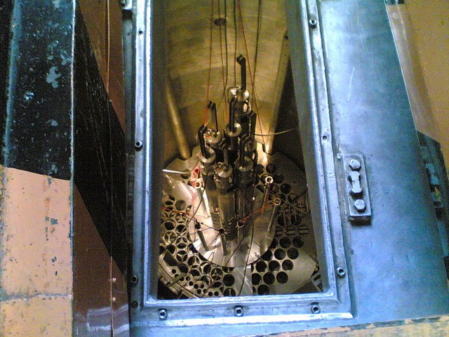

Reaktory LVR-15 a LR-0 v UJV Řež...

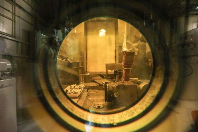

Reaktor LR-15
Suterén LR-15, manipulátory v aktivní zóně a pohled do nitra aktivní zóny...

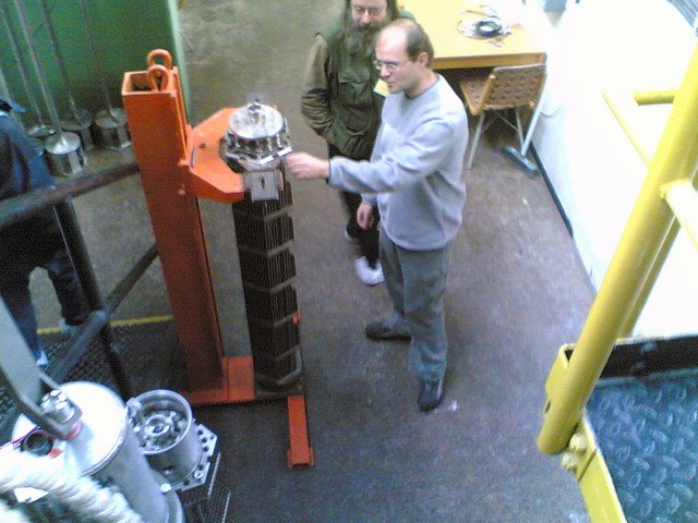

Reaktor LR-0

Při troše štěstí se dá do areálu dostat s občasnými exkurzemi, nám se to povedlo při spec. akci pro klub Geochachingu v roce 2006
