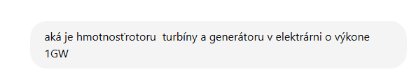

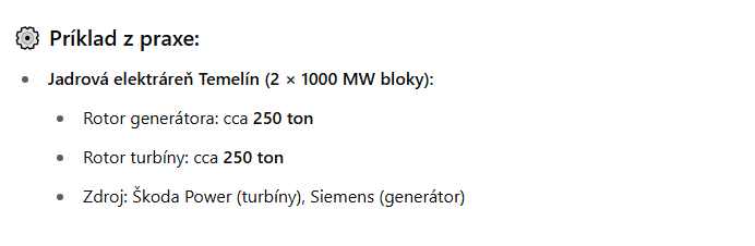

Bavili sme sa tu nedávno o schopnosti rotujúcej turbíny a generátora elektrárne stabilizovať svojím momentom zotrvačnosti frekvenciu v sieti. Tak som sa opýtal AI a toto mi odpovedala. V podstate to dá impulzný výkon 307MW po dobu 0,1sec(ak sa znížia otáčky z 1500 na 1491ot/min) Hmotnost rotujúcich častí je vraj 500 ton
P.S. Toto mi vypočítala AI, neviem či sa nemáme začať báť.
