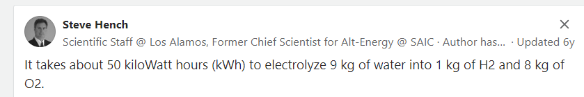

50kWk...Viete to niekto skontrolovať/potvrdiť
Sledoval som reportaž kde novinár cestoval vodíkovým autom Toyota z Holandska do Prahy. Priemernú spotrebu mal 1kg vodíka na 100km.
Takže to by bola reálna spotreba pri "zelenom"(elektrolízovom) vodíku 50kWh/100km.
Bateriový elektromobil cca20kWh/100km
Dízel 19kWh/100km (počítam 5l nafty á 3,8kWh/L nafty)

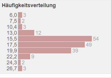

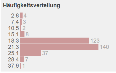

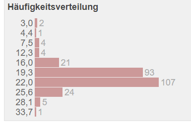

mzprx píše:
07 zář 2024, 21:45
..velkosti slusneho SUV, sa zmesti priemernou spotrebou do 14-15kWh/100km.
To rozhodne nie. Spotreba 14-15kWh je tak pre malý elektromobil.
Slušné elektrické SUV(napr škoda Eniaq) má tak 20-22kWh
https://www.spritmonitor.de/de/uebersic ... owerunit=2
Nissan Leaf:
mzprx
Příspěvky: 910
Re: Vodíková ekonomika?
Příspěvek od mzprx » 07 zář 2024, 22:54
Ja viem, za kolko mi to jazdi. Dnes som mal za poslednych 50 km spotrebu 10,5kWh/100km.
Takze asi tazko ma presvedcis. 20kWh zodpoveda spotrebe na dialnici pri 130km/h podla GPS.
Nissan Leaf II mal pri teste starsich elektromobilov na dialnici 130km/h spotrebu 18,4 kWh/100km. Priemer za cely rok je 12,7kWh/100km.
Naposledy upravil(a) mzprx dne 07 zář 2024, 23:07, celkem upraveno 3 x.
Viac hláv - viac kapusty.
Příspěvky: 12543
Příspěvek od kenavf » 07 zář 2024, 22:57
▲Mám dve autá, obidve mi so spotrebou sedia presne v strede tej Gausovej krivky, takže verím tej webovej stránke a o tvojej informácii pochybujem. A o 10kWh tuplovane.
