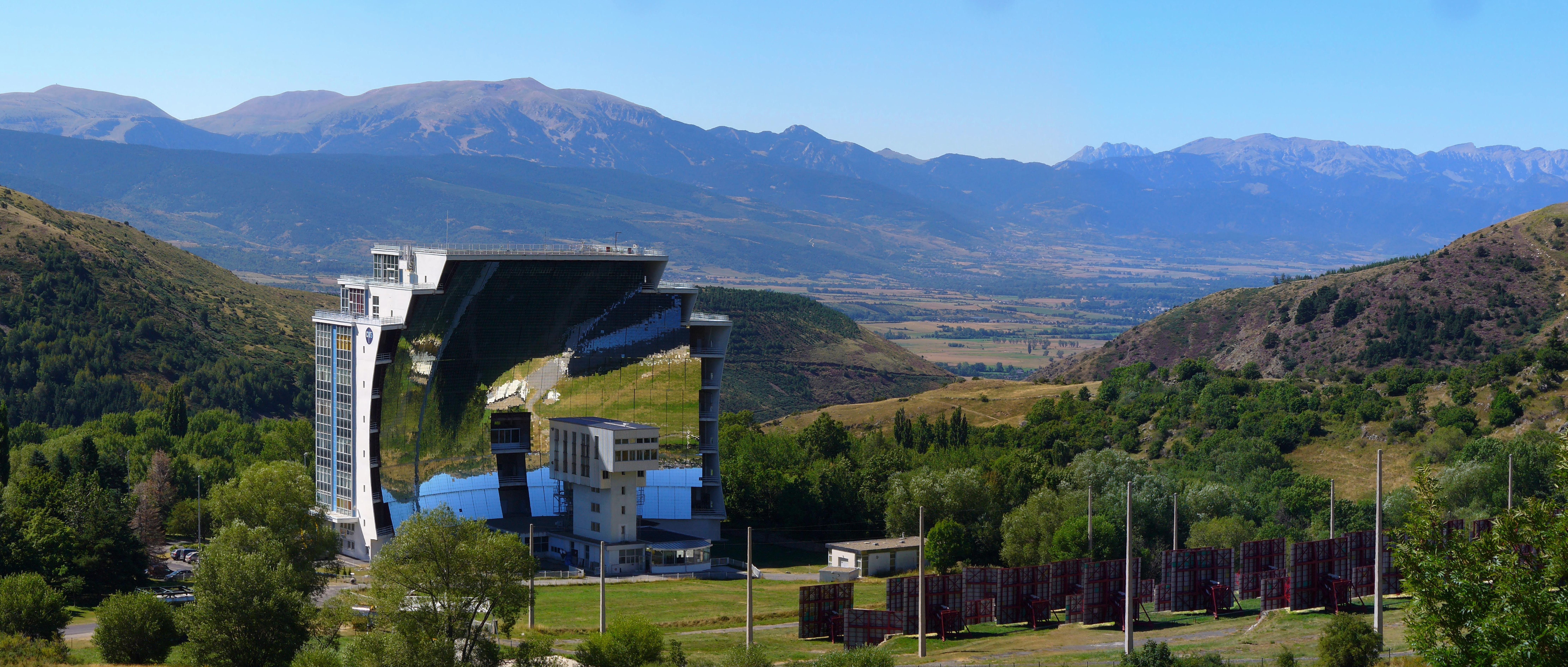

2500°C, ale Slnko tej energie dodáva dostatok, len plošne rozptýlenej a jeho lúče sa sústrediť dajú. Áno, z veľkej plochy málo vodíka, ale ako som písal, je to lacné, trvácne a technologicky pomerne jednoduché riešenie.
Takéto zariadenia dosahujú až 3500°C https://en.wikipedia.org/wiki/Solar_furnace

Z čoho chceš vyrábať ohrevnú nádobu a ďalšiu aparatúru? Bude to natlakované veľmi "ostrou" parou. Navyše - čo sa deje so zmesou H2O + vodík + kyslík po znížení teploty? Je stabilná? Neprebiehajú tam spätné reakcie?
Tá francúzska slnečná pec v Odeillo slúži na tavenie ťažko taviteľných a čistých materiálov. Na svete sú dve také veľké slnečné pece - vo francúzskom Odeillo (od roku 1970) a v Uzbekistane (od roku 1981)
Slnečné veže v Ivanpah už skončili...
ďalšie po svete: https://en.wikipedia.org/wiki/List_of_s ... r_stations
Prevádzkové teploty sú do 600°C

Teoretický koncept takejto pece nie je zložité vymyslieť, ovšem praktické prevedenie... to všetci vieme. To je ale práve tá výzva, ktorá by mala reálny prínos pre ekológiu a rozvoj. Hotové zariadenie prinesieš na ktorékoľvek miesto s dostatkom slnečného svetla a fičíš. Môžeš aj spracovávať kovy bez náročnej energetickej infraštruktúry.
Čiste teoreticky by čelo nádoby mohlo byť sklenené s čírou chladiacou kvapalinou, žiarenie by cez to sklo prenikalo a ohnisko by bolo až za ním. Prípadne šošovka s ohniskom v dostatočnej vzdialenosti aby nebola príliš tepelne namáhaná.
Ďalej sú prvky s teplotou tavenia vyššou než 2500°C, UI mi vyhodilo tieto:
Tantal (Ta) – ~3017 °C
Wolfrám (W) – ~3422 °C
Rénium (Re) – ~3186 °C
Osmium (Os) – ~3033 °C
Molýbden (Mo) – ~2623 °C
Uhlík (C) – netaví sa normálne, ale sublimuje okolo ~3550 °C
Znovu pripomínam, že je to teoretický potenciál, ktorý nepovažujem za nemožné dosiahnúť.

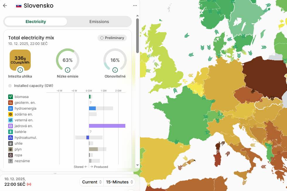

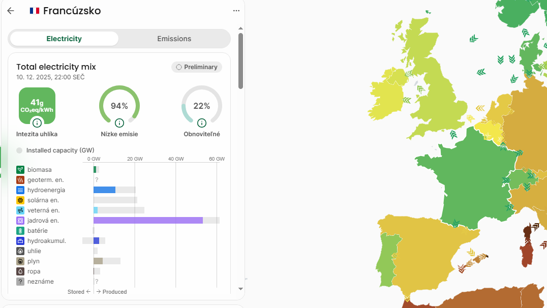

Francia.....41gCO2/kWh
Slovensko 336gCO2/kWh
Nie je ten nepomer CO2/kWh nejako príliš veľký vzhľadom na to že podiel jadrových elektrárni je v oboch štátoch zásadný?
https://app.electricitymaps.com/map/zon ... en_minutes

Na vine je chybny algoritmus vypoctu, ktory neberie do uvahy tranzit elektriny. Na Slovensku sa prejavuje najviac, lebo Slovensko je mensie, nez staty do ktorych tranzitovany export smeruje. Konkretne ide o tranzit do Madarska, ktore ma v noci a v zime velky deficit, kedze mu chyba jedna jadrova elektraren. Zaroven Madarsko nema prirodne podmienky na budovanie precerpavacich vodnych elektrarni a tam, kde malo moznost, zmluvu nenaplnilo. Slovensko tak "doplaca" na vysoku kapacitu prepojenia medzi "uholnymi statmi" t.j. Ceskom a Polskom a Madarskom ako momentalne deficitnou krajinou.
Tranzit uholnej energie predstavuje aj 50% vyroby na Slovensku, t.j. 2GW zo 4GW.
S ukoncenim vyroby elektriny z uhlia v CR sa Slovensko zazelena.
