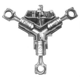

Protibežné piesty do hviezdy?
https://oldmachinepress.com/2014/02/24/ ... l-engines/
https://oldmachinepress.com/diesel-engines/

Příspěvek od Alchymista » 07 led 2024, 17:32
Sú aj motory s protibežnými piestami "do trojuholníku" - napríklad Napier Deltic
https://sk.wikipedia.org/wiki/Trojuholn ... 3%BD_motor
https://en.wikipedia.org/wiki/Napier_Deltic

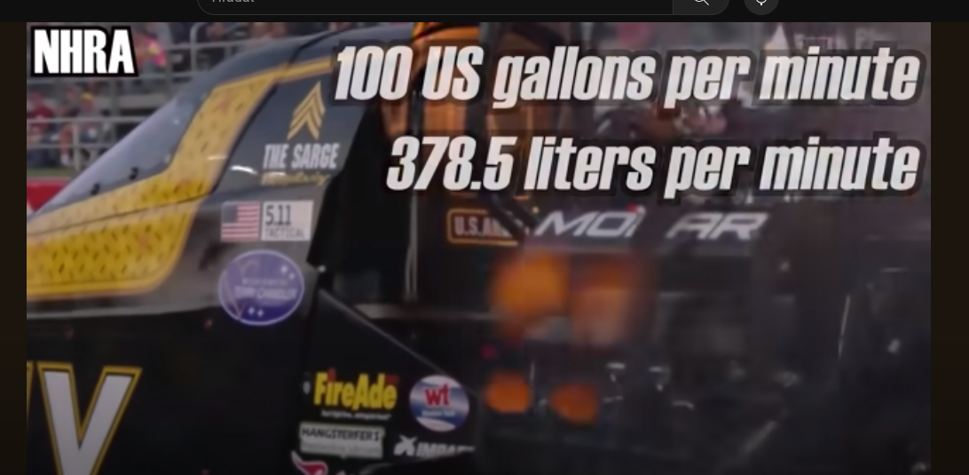

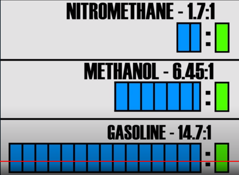

Okamžitá spotreba dragstru 378L/min :wink:
90% nitro, 11000HP

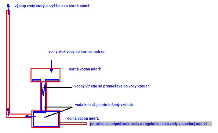

Pozeral som teraz dokument o Alhambre v Španielsku. Tam sa zmieňovali o systéme ako dostať vodu na vyššie položené miesto. V tomto prípade sa nejedná o artézske studne a ani o vodný trkač.
Síce spomínal "vodný ráz" ale o trkači nebola zmienka ani obrázok.
Malo to fungovať tak že do hornej nádrže je napúšťaná voda ktorá vteká do zvislého potrubia kde sa vo víre zmiešava so vzduchom čo zmení hustotu zmesi. Následkom toho dokáže tá voda vystúpať potrubím na vyššie miesto. Spodnou trubkou sa voda len odpúšťa a reguluje tlak.
O podobnom systéme som ešte nepočul.
Možno tým primiešavaním vzduchu vzniknú v tom prúde vody nejaké cykly alebo rázy že sa to raz rozbehne a potom vybublá. :sad:

Příspěvek od false_flag » 11 úno 2024, 17:11
Je to umělý gejzír.. Jen páru tj. měnší hustotu vystupující vody imituje smíchání se vzduchem.. Ale topka kvíz Dík.
Studený gejzír takto:
Když je natlakované místo nashromáždění CO2 proraženo, začne CO2 unikat na povrch a vynášet okolní materiál, v tomto případě vodu. Molekuly CO2 jsou za normálního stavu rozpuštěny jako malé bublinky ve vodě, když ale dojde k poklesu tlaku, začnou zvětšovat svůj objem, což vede k vytlačení vody do výšky. Studený gejzír je velmi podobný horkým gejzírům, voda je často jen více bílá a zpěněná.[27]
No a lidi tak:
Oni tu spodní nádrž naplní vodou s rozpuštěným vzduchem.. Ta směs je pod tlakem toho prvního sloupce vody..Pak dole uvolní tlak.. začne se uvolňovat vzduch a vytlačí to uzkou trubkou nahoru.. Dost ztrátové.. ale funkční.

Příspěvek od bacil » 11 úno 2024, 20:05
Ještě by byla dobrá fligna, kdyby ten vír způsobovalo Coriolisova síla a taktéž byla pohonem časovače upouštěcího ventillu dolní nádrže...

false_flag píše:
11 úno 2024, 17:11
Oni tu spodní nádrž naplní vodou s rozpuštěným vzduchem.. Ta směs je pod tlakem toho prvního sloupce vody...
Lenže podľa toho ako to popisovali tak tá spodná nádrž je plnená len zhora a to vodou ktorá sa krúti(samozrejme tou Coroliusovou silou) a pri tom krútení sa obohacuje vzduchom až sa dostane/klesne do tej spodnej nádrže. To spodné potrubie malo slúžiť na prípadné odpúšťanie vody/zmesi. Keby tam mal byť mechanický zdroj tlaku vzduchu tak by to cele stratilo zmysel(13 storočie)

Příspěvek od false_flag » 12 úno 2024, 07:17
Ale tak jsem to i myslel.. V tom se shodneme všichi tři.. voda je obohacována vírem.. jakmile je spodní nádrž naplněna obohacenou vodou a je pod takem x atmosfer.. na základě toho nalévacího vodního sloupce je fáze napouštění a tlakování ukončena, zavřou přívodní sloupec. dole povolí šoupě.. způsobí tak prudkou ztrátu tlaku a to iniciouje uvolnění plynu.
mechnický zdroj vzduchu tam není třeba.

Re: Zajimavosti - Energie a její zdroje
Příspěvek od Alchymista » 12 úno 2024, 08:21
Nemyslím, že to bude fungovať podľa schémy... Rozhodne nie efektívne.

false_flag píše:
12 úno 2024, 07:17
Jak by jsi těch x atmosfér chtěl docílit? :wink:

Příspěvek od false_flag » 12 úno 2024, 08:36
Nádrž je plněna přívodním potrubím, vodním sloupcem.. ten je nižší nežli užží cílový sloupec, ale také vysoký dost na do aby způsoboval efekt vodní směsi nasycené plynem pod tlakem. Uvolněním dolní výpustě dojde k nadkritickému obsahu plynu v kapalině a efektu šampanskeho.. a směs je vytlačena užším potrubím do požadované výšky.
Viz původní obrázek..

Příspěvek od petrp » 12 úno 2024, 08:40
Tlak = výška vodního sloupce. Takže nic moc...

Příspěvek od Ekolog » 12 úno 2024, 09:07
Jedná se o tzv. mamutkové čerpadlo. Velké objemy vody při malém výtlaku. Používá se to u domovních čističek odpadních vod. Výhodou je, že voda může být silně znečištěná. Nevýhodou je nízký výtlak. Vytlačuje to na principu rozdílu měrných hmotností, kde voda nasycená plynem má menší hustotu. A spotřebuje to hodně energie.
Další princip podobného čerpadla je periodický, kde je kapalina vytlačována tlakem vzduchu v uzavřené nádrži monžík.
Z uvedených údajů nejsem schopný říci o který systém se jedná, nicméně nic nového pod sluncem.

Příspěvek od Alchymista » 12 úno 2024, 09:34
IMHO ani jedno...
To "mamutkové čerpadlo" majú mnohí doma, ani o tom nevedia - funguje tak mnoho typov akváriových filtrov na vzduchový kompresor :snaha:

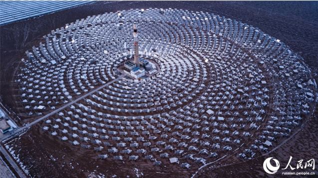

Výroba čisté energie pokračuje v poušti Gobi v provincii Kan-su
V poušti Gobi, 20 kilometrů západně od města Dunhuang v provincii Kan-su, se ve sněhu tyčí 260 metrů vysoká věž pohlcující teplo. Při pohledu shora, s věží uprostřed kruhu, 12 000 obřích heliostatních zrcadel, úhledně rozmístěných do kruhu, odráží sluneční světlo na věž. Jedná se o největší elektrárnu v Číně v současné fázi s nejvyšší věží absorbující teplo schopnou nepřetržitě vyrábět elektřinu - solární elektrárnu Shouhan Dunhuang, která jako nosič tepla využívá roztavenou sůl. Elektrárna je schopna vyrobit až 100 megawattů energie.
http://russian.people.com.cn/n3/2024/02 ... 38406.html
