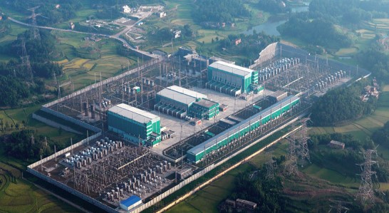

Příspěvek od Kalinac » 17 lis 2024, 22:14
BBC: Čínská síť UHV je jako "vysokorychlostní železnice", která poskytuje světu cenné zkušenosti při hledání řešení pro energetickou transformaci
"Čína vyrábí více čisté energie než kterákoli jiná země. Uspěje nyní, když Čína buduje podpůrnou elektrickou síť UHV – rozšíří svou strategii rozsáhlého rozvoje? ”
15. listopadu se ve zprávě BBC objevila zpráva o konvertorové stanici Fengxian v Šanghaji, přijímací koncové konvertorové stanici projektu Xiangjiaba-Shanghai ± 800 kilovoltů (kV) UHV DC. Vodní elektrárna Xiangjiaba, která se nachází na výstupu z soutěsky řeky Jinsha na hranici mezi Shuifu v provincii Yunnan a Yibin v provincii Sichuan, slouží jako energetický uzel pro šanghajské domácnosti, kancelářské budovy a továrny, vzdálené 1 900 kilometrů.
Instalovaný výkon ... 7 798 MW
Přenosové vedení, známé také jako "elektrická vysokorychlostní železnice", bylo uvedeno do provozu v roce 2010 jako jeden z prvních čínských projektů UHV a jeho cílem je dodávat energii na dlouhé vzdálenosti, zejména do hustě obydlených měst, a to prostřednictvím výstavby rozsáhlé sítě UHV infrastruktury.
Zpráva BBC uvádí, že i když použití UHV není jediným způsobem přenosu obnovitelné energie, jeho použití v Číně, která má největší národní energetický systém na světě, by mohlo světu poskytnout cenné lekce při hledání řešení k dosažení rychlé energetické transformace.
Měnírna UHV.jpg (64.57 KiB) Zobrazeno 8879 x
Co je UHV?..... "Jakmile je elektřina vyrobena, musí být okamžitě dodána. Proto potřebujeme síť, "energetickou vysokorychlostní železnici", abychom zajistili, že elektřina může být přenášena k uživatelům. Guo Liang jednou poukázal v talk show CCTV.
V různých zemích existují rozdíly v identifikačních standardech pro vedení UHV. Čína definuje vedení UHV s úrovní napětí stejnosměrného proudu (DC) 800 kV a vyšší a úrovní napětí střídavého proudu (AC) 1000 kV a vyšší. Stejnosměrné systémy mohou přenášet více energie s menšími ztrátami a pokrýt delší vzdálenosti, ale jejich výstavba je dražší. Naproti tomu AC vedení lze připojit k místní elektrické síti na trase, takže jsou flexibilnější, ale pro zajištění nákladové efektivity jejich délka obvykle není větší než 1 500 kilometrů. V Číně se používají oba typy linek.
V roce 2006 byl rozvoj UHV technologie zařazen do "Jedenácté pětiletky", čímž se stal národní strategií. Ve stejném roce Čína zahájila výstavbu svého prvního projektu, 640 kilometrů dlouhého přenosového vedení střídavého proudu, které by procházelo centrální oblastí a spojovalo Shanxi, uhelný uzel severní Číny, s centrální provincií Hubei, která byla uvedena do provozu na začátku roku 2009.
Následovaly ambicióznější projekty. Když byla v roce 2010 dokončena, byla linka Xiangjiaba-Shanghai nejvyšší úrovní napětí na světě, největší přenosovou kapacitou a projektem stejnosměrného přenosu s nejvzdálenější přenosovou vzdáleností, linka překlenula osm administrativních oblastí na úrovni provincie s 3 939 železnými věžemi a přímo přenášela vodní energii z řeky Jinsha do Šanghaje s maximální přenosovou kapacitou 6,4 milionu kilowattů, což by mohlo pokrýt až 40 % poptávky po energii v Šanghaji.
"Čína je obrovská země, a když slunce zapadne na východě, slunce stále svítí na západě." Milivelta: "A když jedna část Číny zažívá silný vítr kvůli oblasti nízkého tlaku, jiná část Číny může mít ve stejnou dobu úplně jiné počasí. V důsledku toho mohou přenosová vedení UHV vyrovnávat kolísání ve výrobě solární a větrné energie rychlým přenosem energie z míst s příznivými klimatickými podmínkami do nepříznivých míst.
Do konce roku 2023 Čína vybudovala 19 UHV AC vedení a 20 UHVDC vedení s přenosovou délkou více než 40 000 kilometrů, což stačí k obkroužení zemského rovníku, a tato vedení přenášejí nejen vodní a uhelnou energii, ale také větrnou a solární energii.

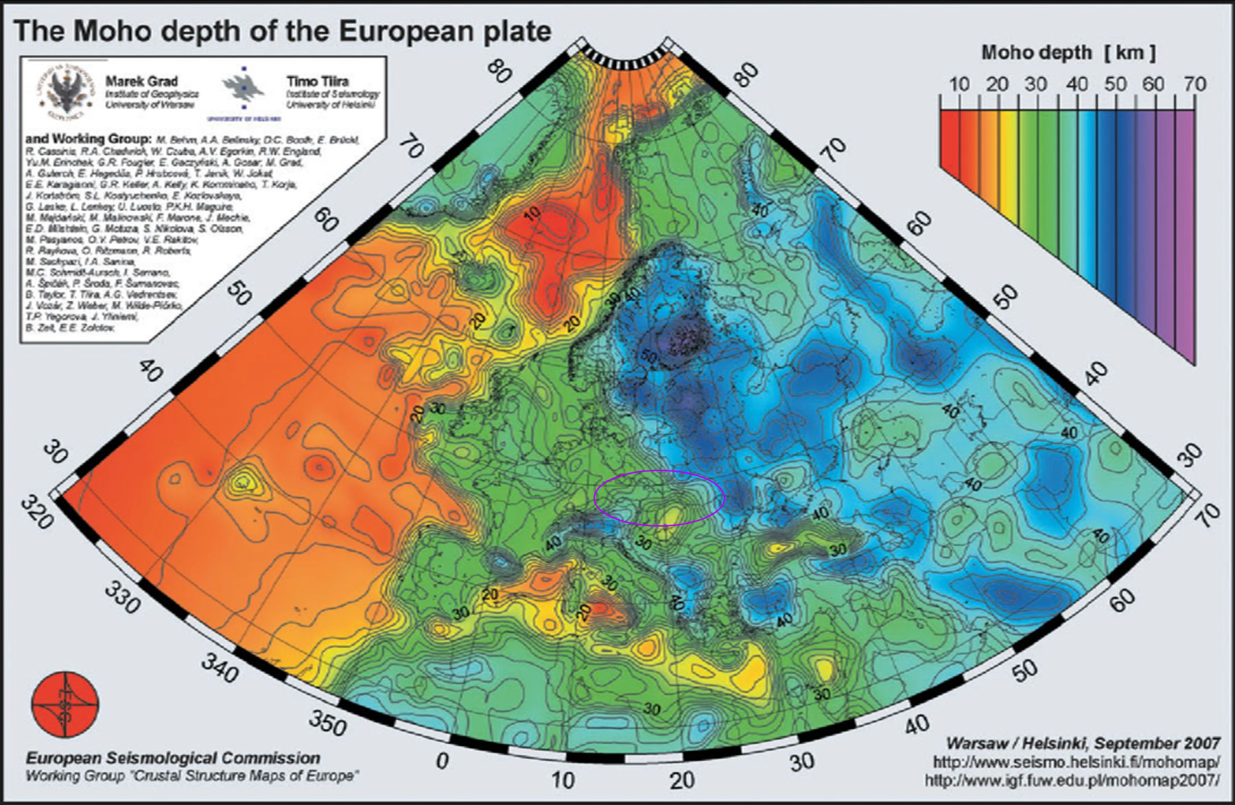

Příspěvek od martanus » 28 pro 2024, 12:14
proč z Islandu. V Madarsku a jižním slovensku je tloušťka kůry jen asi 20 km podobně jako v Islandu a stačí postavit termální elektrárny tam. :D
Navíc už to plánují přímo na slovensku
