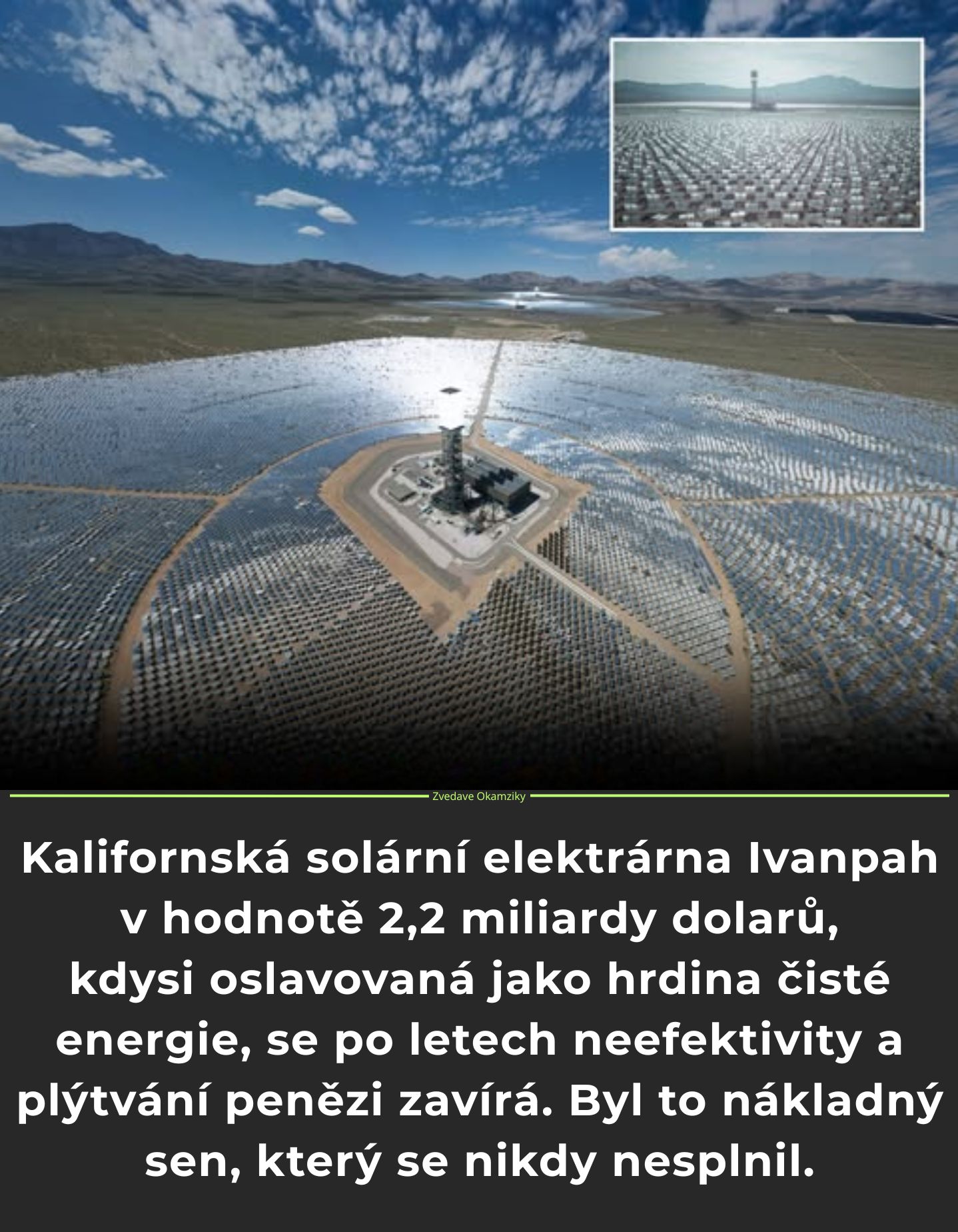

"Solární elektrárna Ivanpah v Kalifornii má být uzavřena v roce 2026, což je o 13 let dříve, než bylo plánováno, poté, co nesplnila své energetické cíle a silně se spoléhala na zemní plyn pro svůj provoz. Postavena v Mohavské poušti poblíž hranice Kalifornie a Nevady, Ivanpah byla kdysi největší solární tepelnou elektrárnou na světě. Stála 2,2 miliardy dolarů, přičemž 1,6 miliardy dolarů bylo zajištěno federálními půjčkami od Obamovy administrativy.
Zařízení má tři věže vysoké 459 stop a téměř 174 000 heliostatů (počítačem řízených zrcadel) navržených k soustředění slunečního světla a výrobě elektřiny. Když byla spuštěna v roce 2014, byla považována za odvážný krok směrem k velkoobjemové obnovitelné energii.
Nicméně, jak uvádí UNILAD a Institut pro energetický výzkum, Ivanpah nikdy nedosáhla očekávaného výkonu. Neustále podávala nižší výkon a vyžadovala záložní zemní plyn, aby zůstala v provozu, což podkopávalo její slib čisté energie. Na začátku roku 2025 ukončila společnost Pacific Gas & Electric své smlouvy s provozovateli elektrárny, s odvoláním na neefektivitu a vzestup levnější a účinnější fotovoltaické solární technologie.
Uzavření odráží širší posun ve strategii solární energie spíše než selhání samotné solární energie. Jak poznamenává PV Magazine, koncentrovaná solární energie (CSP) jako Ivanpah byla překonána solárními PV systémy, které jsou více škálovatelné, nákladově efektivní a snáze udržovatelné. I když elektrárna přispěla k cílům obnovitelné energie a sloužila jako významný experiment, její předčasné uzavření zdůrazňuje důležitost přizpůsobivosti a nákladové efektivity ve vývoji čisté energie."
Zdroj: Facebook
Zdroj: Facebook
