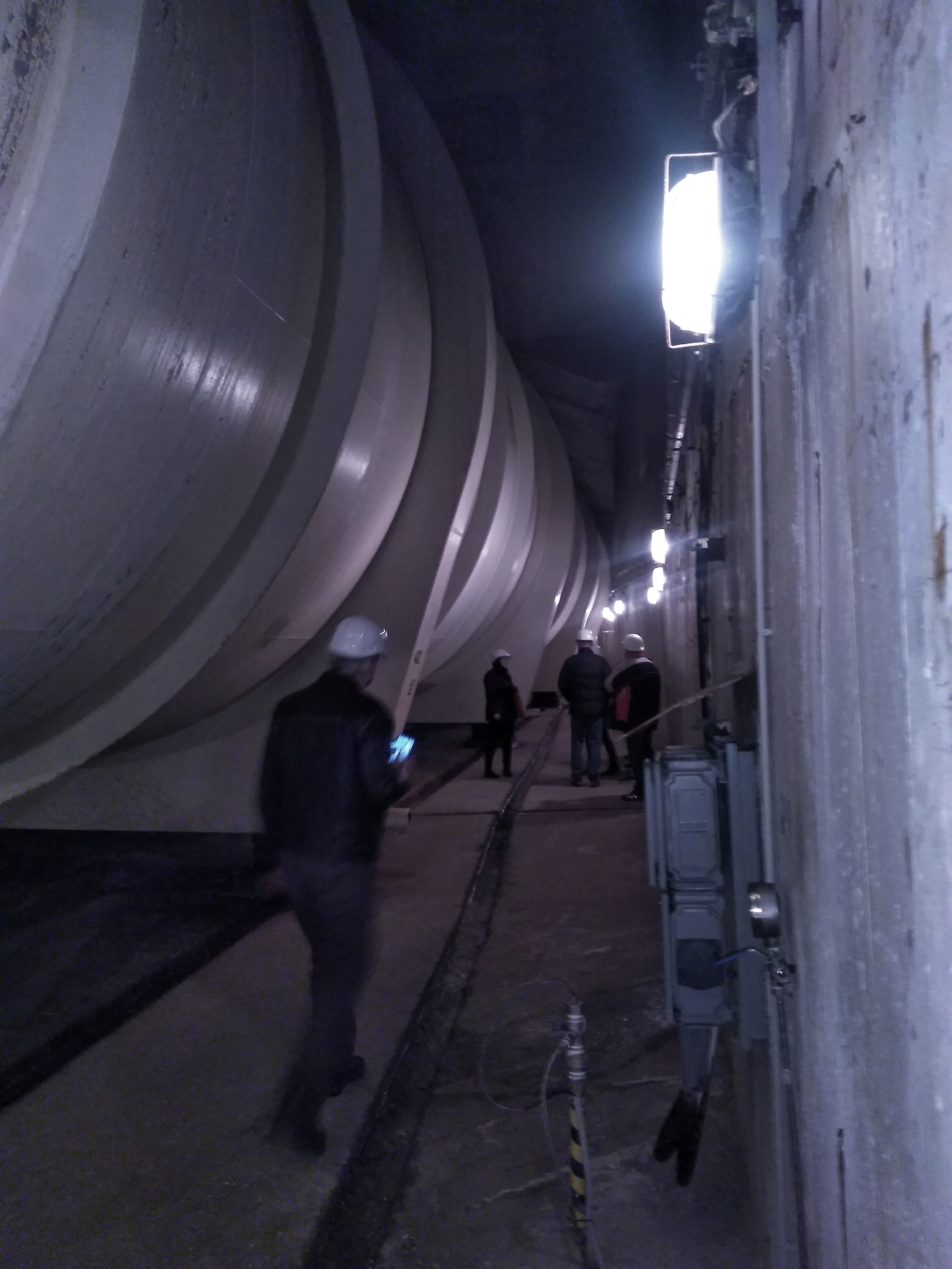

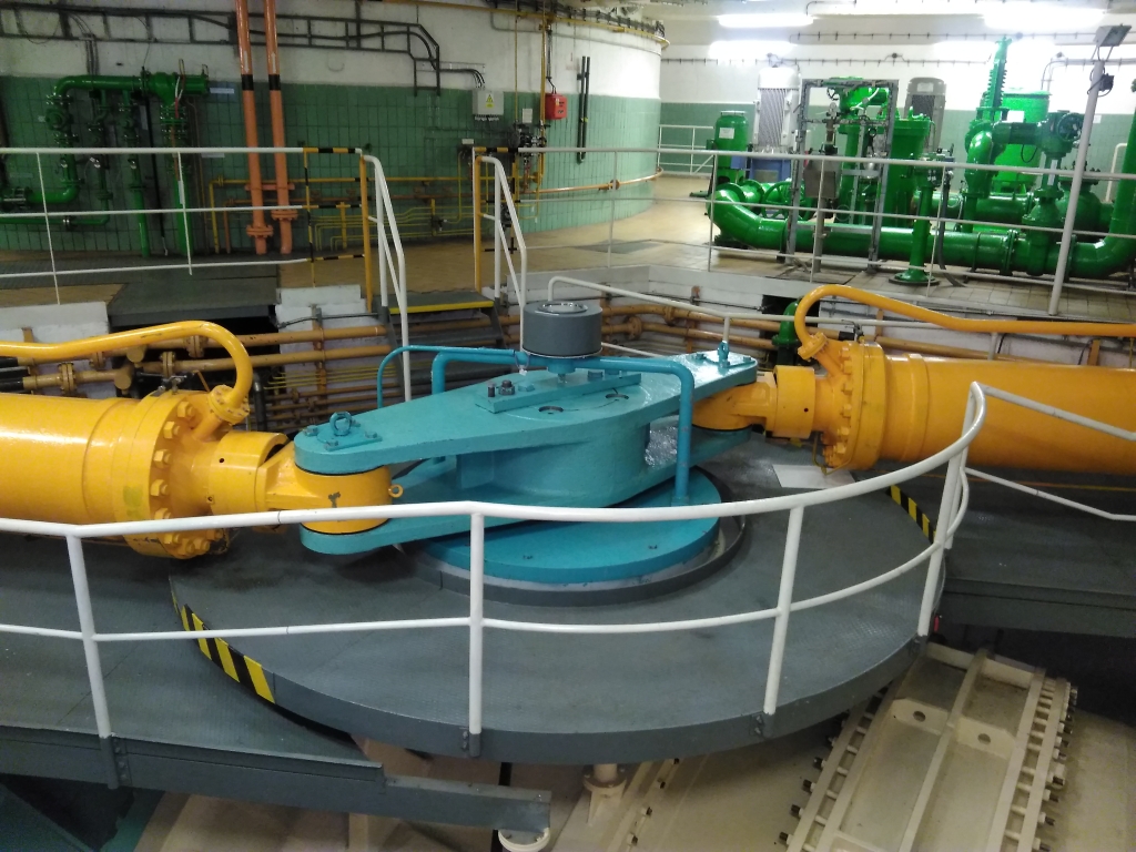

Elektrárna Dalešice

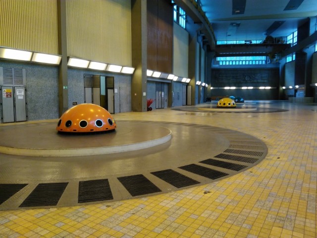

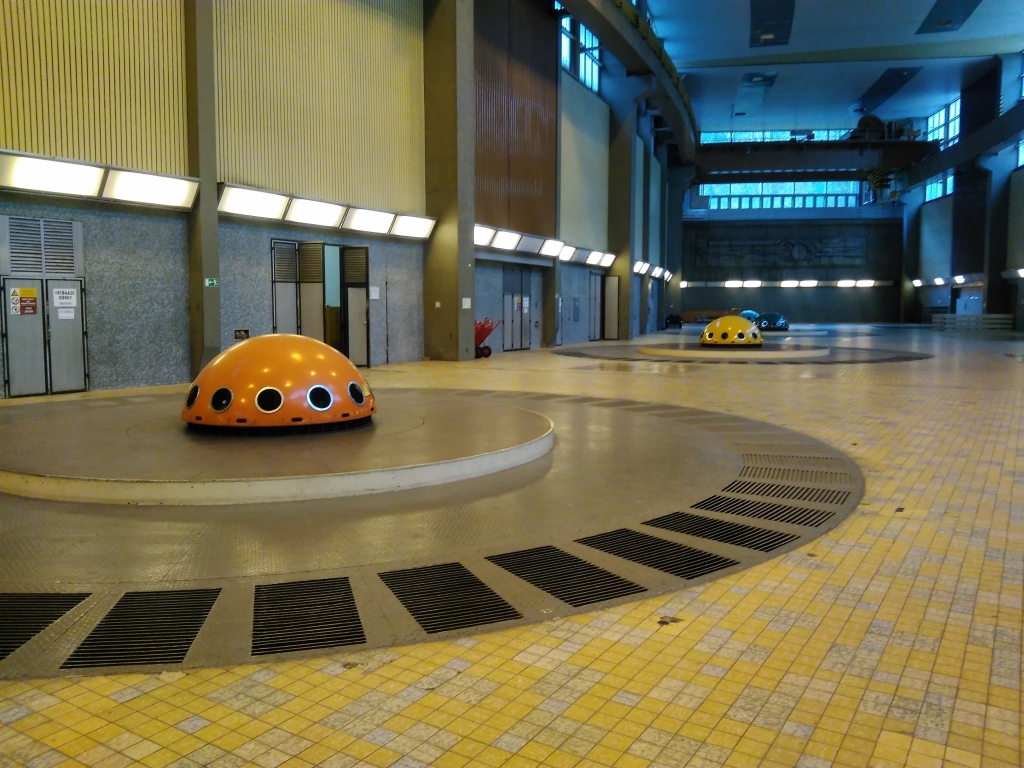

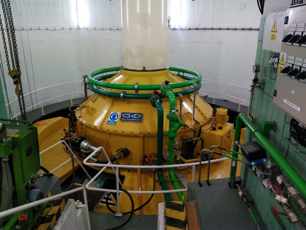

Zajímavý objekt přečerpávající elektrárny. Pořádají veřejné exkurze, doporučuji shlédnout. Do Dukovan se dostanete sice jen (logicky) do IC, ale i tak je to velmi poučné. Jedna zajímavost - z nuly do plného výkonu najede turbína za 55 sec...
Přívodní potrubí k turbíně - ca 7m průměr
vysokorychlostní uzávěr přívodu vody před turbínou
jedna z turbín 120 MW
turbínová hala
V Dukovanech jsem nic nefotil (kupodivu :mrgreen: )
