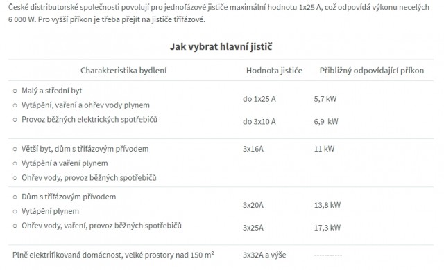

To je taky maximum, co můžeš v normálním případě od rozvoďáků dostat - ale úplně běžně potkáš max. 3x20A. A je taky spousta těch, co mají jen 1f přívod...

Dovolim si zacitovat z "Definície zásad pre tvorbu projektovej elektroinštalácie"
Väčšinou sa pre rodinné domy používa istič s nominálnym prúdom 25A a viac. Pre byty a menšie stavby zvyčajne menší (20A).
A to je aj realita, všetky nove (20-30 rokov) rodinne domy maju istenie 3x25A a viac, hlavne dnes, ked sa developeri nenamahaju s tahanim rozvodov plynu a naprojektuju elektricke vykurovanie a ludia maju v suterene vykurovane vnutorne bazeny.

Keď mi schvalovali el. hodiny v projekte pri prestavbe staršieho "štvorca" tak som si musel hodne vymýšlať toľko el.spotrebičov, aby to prešlo aspoň na 3x25A. (Nám kurenie plynom.)Dovolim si zacitovat z "Definície zásad pre tvorbu projektovej elektroinštalácie"
Väčšinou sa pre rodinné domy používa istič s nominálnym prúdom 25A a viac..

Všetky asi nie. Aj keď v nemeckých mestských domoch môžu byť siete slabšie dimenzované, ako v našich končinách.
Dnes bežné veľké spotrebiče sú sústredené v kuchyni a kúpeľni. Nabíjanie elektromobilu dodanou nabíjačkou je na úrovni jedného z nich.
Takže nechápem tú paniku, prečo by pre 10A odber počas pár hodín v noci (keď nikto nepoužíva cirkulár ani miešačku) mal skolabovať 400-630kVA transformátor na stĺpe alebo rozvodná sieť v dome. Rekonštrukciu rozvodov je dnes potrebné robiť u starších domov v kuchyni a kúpeľni kvôli novým spotrebičom. Voľakedy bolo v kuchyni akurát svetlo a rádio, dnes je tam umývačka (2-10A), mikrovlnka (5A), varná konvica (10A), trúba na pečenie (2x8A), varná doska(2x16A) a často aj práčka(2-10A) so žehličkou(5-10A). V kúpeľni pribudli prietokové vodovodné batérie (14A), bojlery (10A) a el. radiátory a ohrievače(5-10A). Kúpeľní býva v dome niekoľko, lebo sa často používajú súčasne. Zásuvka 3x16A je bežná v garáži na miešačku a cirkulárku a bola vybudovaná pre potreby výstavby domu ako prvá.

Koľko bytov/domov je na ten 400-630kVA transformátor pripojených? Tak 30-50? Alebo dokonca rovno efektívne developerská stovka?
Kým má elektromobil pár jedincov, problém nevzniká. "Kľudový" nočný odber je na priemernej úrovni 1-5kW na prípojku (ohrev vody po večernej spotrebe, klima, kúrenie, svietenie, televizor...). Takže trafák je v noci vyťažený na 25-35% a cez deň je vysoká záťaž skôr krátkodobá.
Lenže taká trojfázová nabíjačka je potiahne 20-25kVA (3x400V 25-32A), takže 15-20 elektromobilov v ulici si bez hanby cucne 300-500kVA k bežným 50-150kVA nočného odberu. A z trafáku sa začína dymiť...

To, ako je nadimenzovany transformator je vecou ZSDIS, resp. ineho distributora. Ked bude treba, navysia kapacitu.
Ja stale hovorim o nabijani standardnou 10A "nabijackou" dodavanou k autu. Teda odber 2,3kW. Potrebujes nabit 6-12 kWh (50-100km), co si minul na jazdu predosly den.
Ak si osadis wallbox a chces specialny tarif (0,092EUR/kWh) na nabijanie, dostanes (za 1000EUR) wallbox 11kW (3x16A) s blokovanim odberov v spicke. Akurat ze za cenu toho wallboxu mozes jazdit 5 rokov a najazdit 100 000 km. Preto sa do toho nikto nehrnie.
Ale bezne elektromobily este niesu bezne osadzane trojfazovou nabijackou (11kW) a 22kW nabijacku az na jednu vynimku (Renault ZOE) maju len luxusne modely a aj to len za priplatok. Lenze mozes mat palubnu nabijacku akukolvek, ked tvoja EVSE "nabijacka" dodana k autu ma nastavenych 10A, tak budes nabijat stale 1f/10A = 2,3kW. Ta krabicka na kabli do 230V zasuvky (EVSE "nabijacka") povie autu, aky je maximalny prud, co je mozne odoberat.
Preto uvahy o tom, ako kazdy bude dobijat doma prikonom 22kW (3x32A), su hudbou buducnosti. Navyse, potom by na dobitie denneho najazdu stacila necela hodina.
A preto je mozne na pripojke 3x25A dnes bez problemov nabijat za beznej prevadzky domu aj dva elektromobily.
To niesu teoreticke uvahy, ja to tak bezne pouzivam.
