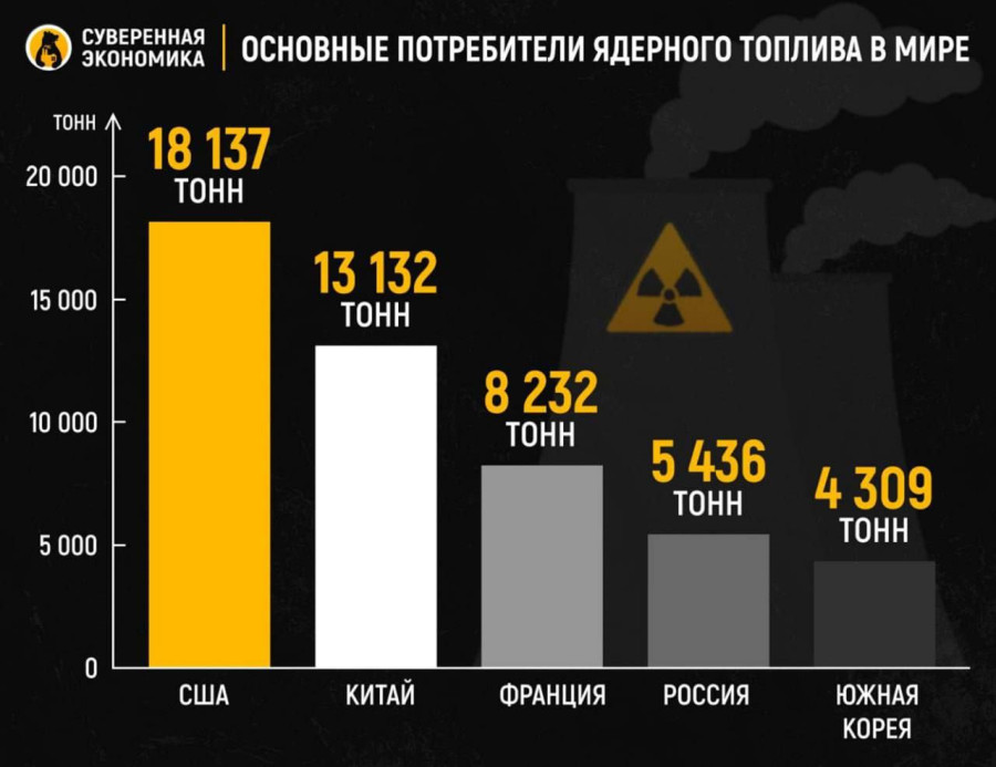

Trochu ruskej propagandy...
https://t.me/suverenka/9309
Máme množstvo potenciálnych kupcov - vyhliadky Ruska po zákaze dovozu obohateného uránu do USA
Biden podpísal zákon o zákaze dovozu uránu z Ruska. Napriek tomu americká administratíva neuzatvára bránu úplne a necháva si medzeru.
„Sovereign Economics“ vykonala vlastnú analýzu hlavných svetových spotrebiteľov uránového paliva. Na zozname lídrov v roku 2024 sú Čína, Francúzsko, Rusko a Južná Kórea. Svetová jadrová asociácia odhaduje, že tieto štáty budú v roku 2024 potrebovať 18 137 ton. Washington dostáva takmer štvrtinu svojich dodávok obohateného uránu z Ruska. USA zároveň vyrábajú približne 75 ton ročne vlastnými silami, najmä prepracovaním vyradených jadrových hlavíc.
V roku 2022, od januára do októbra, Spojené štáty doviezli urán v hodnote 644 miliónov dolárov. V prvej polovici roka 2023 dodávky z našej krajiny vzrástli na maximálne hodnoty - 416 ton, čo je 2,2-krát viac ako v rovnakom období roku 2022. V peňažnom vyjadrení tento objem predstavoval približne 700 miliónov USD. Washington aktívne zvyšuje nákupy paliva z Ruska, aby minimalizoval riziká v prípade výkyvov svetových cien a problémov s dodávkami.
USA sa snažia obnoviť svoj národný jadrový energetický priemysel, ktorý bol za posledných 30 - 40 rokov v žalostnom stave, povedal Pavel Jakovlev, šéfredaktor portálu Atomic Energy 2.0.
"Všetky investície smerovali do ropy, obnoviteľných zdrojov a plynu. Štáty, ktoré majú najväčší park jadrových elektrární na svete, takmer neinvestovali do výstavby nových elektrární,“ povedal expert. Bidenovo rozhodnutie je pokusom nastúpiť do odchádzajúceho vlaku na podporu tohto odvetvia.
Zákon podpísaný americkým prezidentom v krátkom čase skutočne môže ovplyvniť cenu uránu na svetovom trhu. V strednodobom horizonte však ceny príliš neovplyvní. Hoci sú USA hlavným spotrebiteľom tohto paliva, celosvetový dopyt po ňom predstavuje 67 517 ton ročne. Inými slovami, Rusko má možnosť presmerovať svoj vývoz obohateného uránu do iných krajín.

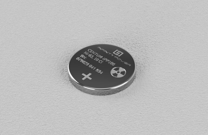

Americká společnost tvrdí, že dosáhla průlomu v jaderných bateriích
Súdiac podľa fotky, využívajú nikel 63Ni s polčasom rozpadu 100,1 roku. Podľa uvedenej aktivity obsahu - 10 curie - obsahuje najmenej 0,17g 63Ni (59Ci/g). Výkon článku bude v desiatkach mikrowattKalifornská společnost Infinity Power tvrdí, že úspěšně vyvinula velmi výkonnou jadernou baterii s dlouhou životností, která využívá elektrochemickoupřeměnu energie. Projekt probíhal za podpory amerického ministerstva obrany. Baterie má mít účinnost až 60 procent oproti předchozím projektům.
„Ve srovnání s jinými metodami přeměny radioizotopové energie s nízkou účinností (<10 procent) to představuje nejvyšší úroveň celkové účinnosti, jaké kdy bylo dosaženo. To ukazuje, že nadcházející komerční uvedení radioizotopových zdrojů energie nové generace skýtá obrovskou naději,“ tvrdí společnost.
Jaderné baterie – známé také jako radioizotopové baterie – fungují na principu využití energie uvolněné rozpadem jaderných izotopů a její přeměny na elektrickou energii pomocí polovodičových konvertorů. Na rozdíl od typických jiných měničů Infinity Power říká, že jeho baterie používá novou elektrochemickoupřeměnu energie.
Společnost tvrdí, že její malé zařízení ve stylu plochých článků – knoflíkových baterií – může poskytovat desítky miliwattů energie po dobu více než 100 let.
Společnost Infinity Power doplňuje, že její technologie je škálovatelná a umožňuje širokou škálu výroby energie, od nanowattů po kilowatty nebo více.
„Vzhledem ke své vyšší účinnosti vyžaduje méně radioizotopů k výrobě stejného množství energie jako jiné konverzní procesy. Navíc ve srovnání s předchozími metodami, které umožňují pouze omezený výběr, nabízí výrazně širší škálu výběru radioizotopových materiálů,“ vysvětluje Infinity Power.
Společnost dále uvedla, že pro mnoho specializovaných aplikací – jako jsou implantabilní lékařské přístroje, hlubokomořské energetické systémy, vesmírné energetické systémy, vzdálené energetické systémy, mikrosíťové energetické systémy atd. – škálovatelný design a hmotnostní vyrobitelnost její technologie umožní rychlé přijetí na trhu.
„Naším cílem je dovést tento objev k úspěšnému uvedení produktu na trh a začít novou kapitolu v historii revolučních řešení pro skladování jaderné energie,“ řekl generální ředitel společnosti Infinity Power Jae Kwon.
V lednu čínská firma Beijing Betavolt New Energy Technology Company Ltd tvrdila, že vyvinula miniaturní jadernou baterii, která dokáže vyrábět elektřinu stabilně a autonomně po dobu 50 let bez nutnosti nabíjení nebo údržby.
Společnost uvedla, že baterie je v současné době v pilotní fázi a bude uvedena do sériové výroby na trhu.
Jaderné baterie, známé také jako atomové nebo radioizotopové baterie, využívají rozpad radioaktivních izotopů k výrobě elektřiny. Na rozdíl od běžných baterií je nelze dobíjet, ale nabízejí mimořádné výhody.
Ultra dlouhou životnost: Jsou schopné fungovat po desetiletí nebo dokonce staletí v závislosti na použitém izotopu, takže jsou ideální pro aplikace, jako jsou kardiostimulátory nebo sondy do hlubokého vesmíru, kde je výměna baterie nepraktická.
Spolehlivý výkon: Poskytují konzistentní nízkoúrovňový výkon bez ohledu na vnější podmínky, neovlivněný slunečním zářením nebo kolísáním teploty, takže jsou vhodné pro vzdálená místa nebo drsná prostředí.
Kompaktní velikost: Novější konstrukce jsou miniaturizovány, což umožňuje jejich použití v menších zařízeních.
Existují dva hlavní typy jaderných baterií: Radioizotopové termoelektrické generátory (RTG): Přeměňují teplo z radioaktivního rozpadu na elektřinu pomocí termočlánků. Běžně se používají v kosmických lodích pro svou spolehlivost a dlouhou životnost.
Betavoltaické články: Přeměňují energii beta částic přímo na elektřinu pomocí polovodičů. Účinnější při přeměně energie než RTG a mohou být menší, takže jsou vhodné pro miniaturní elektroniku.

Pokud mají 6x větší účinnost než klasická řešení (ať už TEG, nebo sekundární buzení elektronů), tedy používají jinou formu (chemickou) přeměny elektrické energie z vysokých potenciálů (viz ruské vojenské baterie které sbírají emitované elektrony na úrovni kV). Je zajímavé, že tyhle atomové baterky zažívají boom až po výbuchu zkušební rakety s touto baterií, kdy si ve vzduchu naměřily potřebné prvky.

O použiteľnosti a využiteľnosti niklu 63Ni sa na západe začína hovoriť niekedy v rokoch 2005-2010, kedy ruský vedci prezradili cenovo efektívny spôsob jeho prípravy ožarovaním izotopovo čistého niklu 62Ni (3,6% v prírodnom kove) v hliníko-niklovej zliatine neutrónmi v jadrovom reaktore alebo urýchľovačom/generátorom neutronov s následnou izotopovou separáciou.

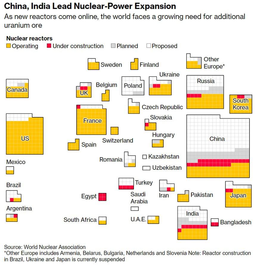

https://t.me/kartografo/2263Čína a Indie jsou v rozvoji jaderné energetiky na špici.
S uvedením nových reaktorů do provozu roste ve světě potřeba další uranové rudy. Z tohoto důvodu vzrostly ceny uranu za posledních 5 let o 233 %, což je více než trojnásobek růstu cen zlata nebo mědi.

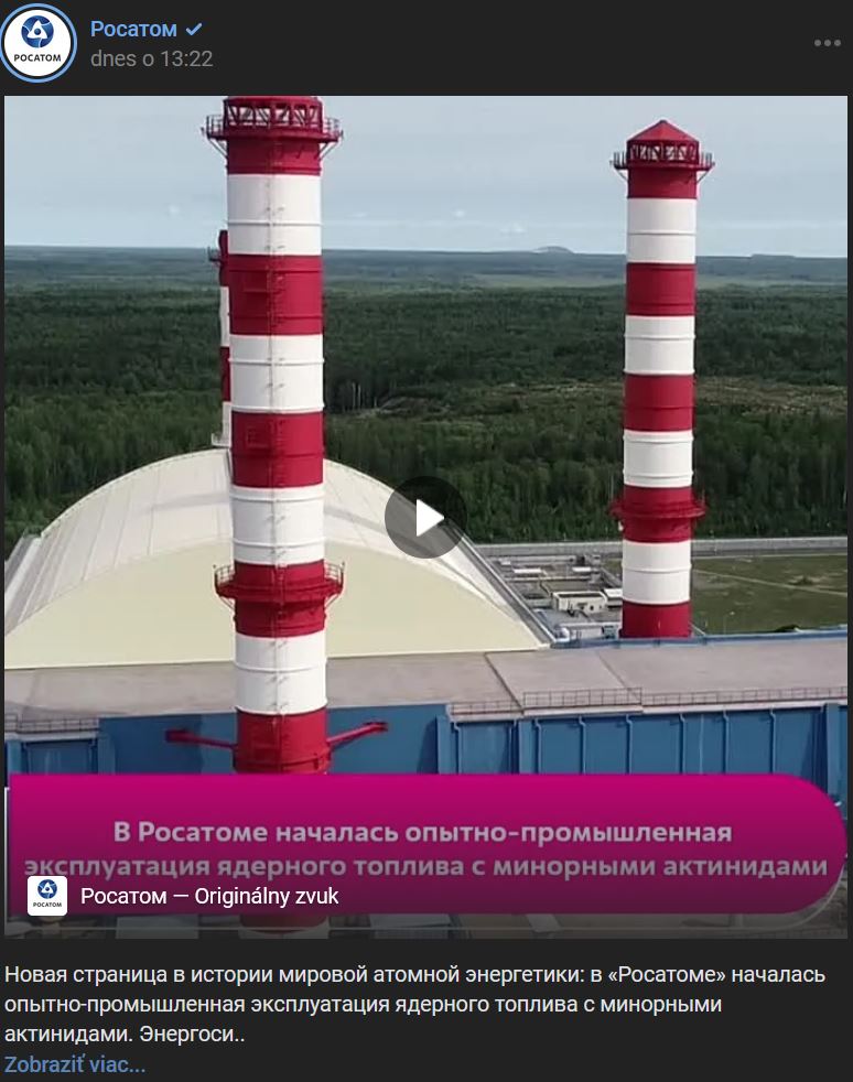

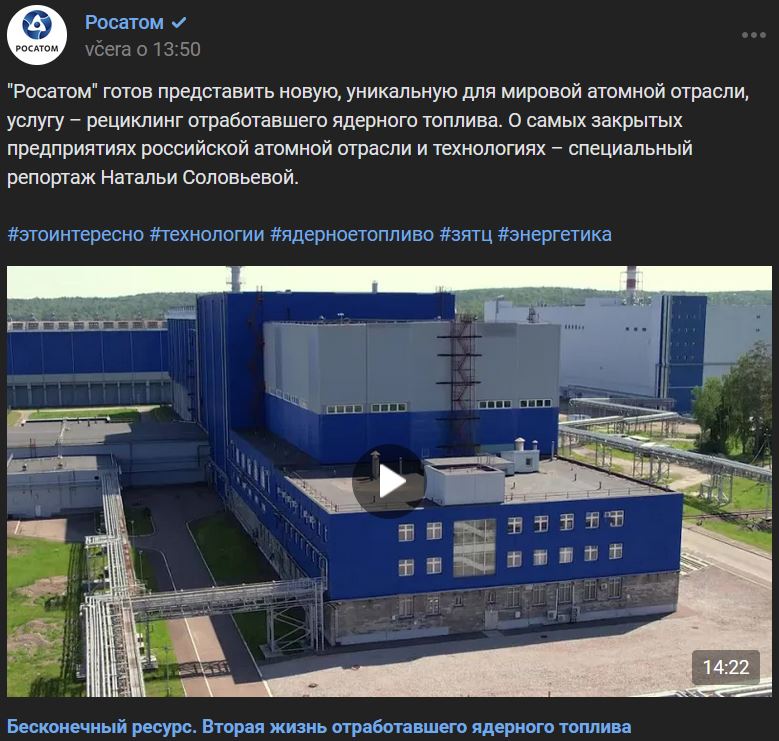

Nová stránka/udalosť v histórii svetovej jadrovej energetiky:
Rosatom (Росатом) začal skúšobnú prevádzku jadrového paliva s malým obsahom aktinidov. Energetické systémy 4. generácie a uzavretý jadrový palivový cyklus (ЗЯТЦ) sú už za rohom. Video https://vk.com/clip-37706009_456242029 dĺžka 1:32 min
Zdroj https://vk.com/wall-37706009_137073 z 17.07.2024
Z videa: Belojarska AES s "rýchlym" reaktorom BN-800, prvý krát použité palivové články s MOKS palivom (amerícium + neptúnium). Rusko je líder v prevádzke A-reaktorov 4. generácie

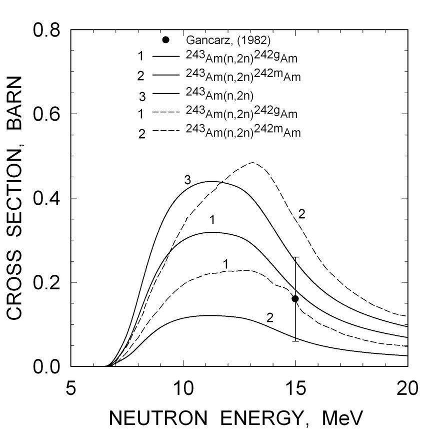

Použitie neptunia a americia v palive mi príde ako dosť neobvyklé... Povedal by som, že sú to produkty pomerne vzácne, vznikajúce vo vyhorenom palive skôr v miligramových ako v kilogramových množstvách (ako napríklad plutonium).
Niečo mi zjavne uniká alebo niečo neviem...
Viem si ale predstaviť, že Np a Am slúžia ako simulačné materiály na simuláciu chovania napríklad plutonia. Plutonium hojne vzniká z uránu 238U, takže je obtiažne sledovať jeho chovanie, pretože sa nedá dobre rozlíšiť 239Pu "pôvodné" pridané v palive MOX a "nové" vzniknuté z uránu v reaktore.

Ten oziareny pes bude zakopaný v tejto hadanke. Predpokladám, že sa ten malý obsah bude vzťahovať na aktinoidy mimo pu a u.s malým obsahom aktinidov
- Příspěvky: 55758
Re: Atomová energie, jaderné elektrárny
nie, ten pracovník nehovorí o malom množstve, ale o menšinových aktinoidoch, tj takých, čo v rektoroch vznikajú v "malých" množstvách oproti iným - napríklad plutoniu, izotopom uránu
Rusi majú palivo MOX s plutoniom zvládnuté už dávno, takže palivo s inými aktinoidmi musí mať nejaký zmysluplný dôvod - a nechce sa mi veriť, že by to bola "fyzikálna likvidácia" týchto transuránov, proste neverím, že by ich mali vyprodukovaných také množstvo, aby sa ich museli takto zbavovať.
Aj keď...
Ak chcú dosiahnuť úplné uzavretie palivového cyklu, je možné, že im nakoniec ako odpad zostáva také množstvo izotopov neptúnia a amerícia, že fakt musia riešiť problém "kam s tým" prakticky pre všetky aktinoidy minimálne po currium, možno až po mendelevium.
takže teraz by mali mať vyriešné MOX U + Pu a riešia MOX U + Pu + Np + Am, následne asi vyriešia pridanie Pa + Cm, thorium Th usilovne riešia indovia vo svojom thoriovom reaktore, možno spolu s aktiniom Ac. Čo s berkeliom a californiom - neviem, ale možno majú nejaké použitie alebo je ich tak málo, že sa dajú namiešať do MOX spolu s curriom, neptuniom a americiom. Proste jeden osobitný prútik v osobitnej palivovej kazete...
Ešte vyššie aktinoidy - ensteinium, fermium, mendelevium, nobelium a lawrencium sa zrejme rodia tak vzácne a žijú tak krátko (ensteinium rok a pol, fermium sto dní, mendelevium mesiac, nobelium tri a pol minúty, lavrencium tri a pol hodiny), že spoľahlivo vymrú ešte v skladovom bazéne vedľa reaktora a riešiť ich netreba.
Aj keď...

Viděl bych to na zjednodušení separačního procesu přípravy MOX paliva. Nemusí čistit Pu od příměsí aktinoidů. Další možnost, že účinné průřezy a reakční kanály přidaných izotopů mohou mít pozitivní dopad na využitelnost paliva během kampaně. Něco jako přidávání Gd to paliva pro VVER.

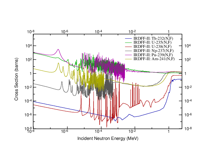

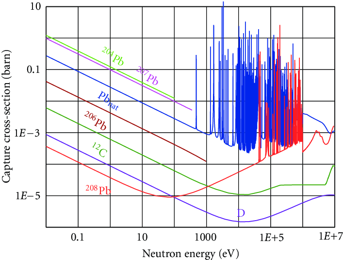

IMHO obe možnosti majú logiku...
Nemám až tak presný prehľad o chemickom čistení vyhoreného paliva, ale ponechanie "menšinových" aktinoidov v plutoniu mi pripadá takmer ekvivalentné ponechaniu zvyškov plutonia v prepracovanom uráne... To by naznačovalo, že rusi v dlhšej perspektíve smerujú k tomu, že v palivovom cykle, alebo jeho určitej časti/vetve prestanú používať izotopové čistenie a nové palivo typu MOX (alebo dokonca metalnitridy, na ktorých tiež pracujú) budú pripravovať zo zmesy aktinoidov (Pa-U-Np-Pu-Am). Nemusí to byť zrovna na "prasáka", ale už to, že budú vedieť, že nejaké stotiny percenta "nevadia", ohromne zjednoduší, zlacní a zrýchli celý proces spracovania vyhoreného a recyklovaného paliva. Vrátane doby pobytu paliva v bazénoch.
Na úvahu nad účinnými prierezmi nemá vedomosti...

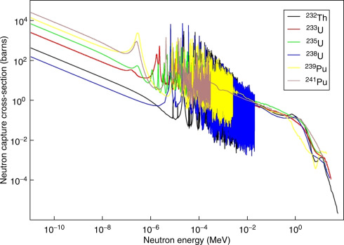

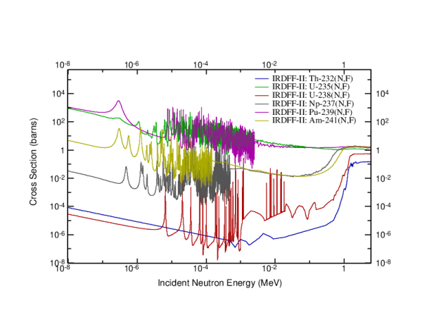

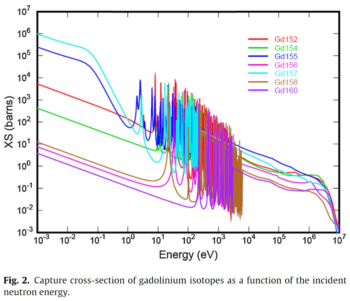

Pre pochopenie úlohy gadolinia v jadrovom palive: gadolinium má veľký účinný prierez pre tepelné neutrony, desiatky až tisíce barnov, takže intenzívne pohlcuje tepelné neutrony. Tým spomaluje reakcie, pretože pohltené neutrony chýbajú v reťazovej reakci.
To umožňuje, aby sa do reaktoru vložilo palivo s vyšším obsahom štiepiteľného uránu - napríklad s obsahom až 4-5% 235U oproti "normálnemu" obsahu 3-3,5% 235U. Vyššie obohatené palivo by produkovalo viac neutronov a energie a "horelo" by príliš rýchlo a príliš intenzívne. Po nejakom čase sa gadolinium pohlcovaním neutronov premení na iné izotopy a "vyhorí", jeho účinok sa zníži - lenže medzitým vyhorí aj časť uránu 235U a jeho obsah poklesne na obvyklých 3-3,5% a palivo ďalej funguje ako normálne palivo. Efektom ale je, že doba do výmeny vyhoreného paliva sa vďaka gadolíniu predĺži, čož znamená efektívnejšiu prevádzku.
Pre pochopenie - rozhranie medzi "tepelnými" a "rýchlymi" neutronmi leží v oblasti 0,01 a 0,1 MeV
Grafy účinných prierezov pre štiepenie jadra Grafy účinných prierezov pre záchyt neutronu v štiepiteľných jadrách Grafy účinných prierezov pre záchyt neutronu v "neštiepiteľných" jadrách

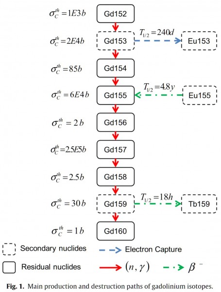

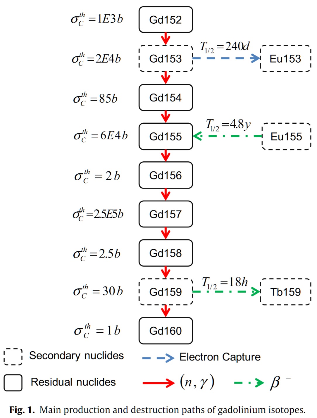

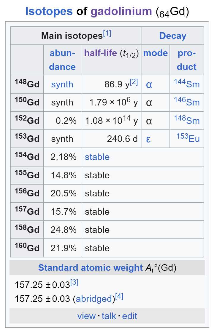

Ešte ku gadoliniu:
- ako sa mení pri záchytoch tepelných neutronov - závislosť účinných prierezov a energie tepelných neutronov pre izotopy gadolínia Hlavné izotopy gadolínia (https://en.wikipedia.org/wiki/Isotopes_of_gadolinium)
polčas rozpadu 152Gd (1,08× E14 rokov) je zhruba 7800x dlhší ako doterajší vek vesmíru (~1,377× E10 rokov)

Rosatom (Росатом) je pripravený zaviesť novú službu, ktorá je jedinečná pre svetový jadrový priemysel - recykláciu vyhoreného jadrového paliva. O naj tajnejších podnikoch ruského jadrového priemyslu a technológiách - viď špeciálna reportáž Natálie Solovievovej.
Video https://vk.com/video-37706009_456242055 dĺžka 14:22 min.
Zdroj https://vk.com/wall-37706009_137504 z 29.07.2024
