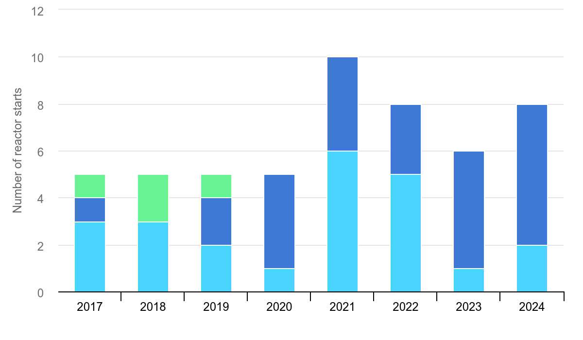

nuclear-power-plant-construction-starts-by-national-origin-of-technology-2017-2024.png
⚛️Mezinárodní energetická agentura (IEA) ve své nové zprávě „Nová éra jaderné energetiky“ uvádí, že globální zájem o jadernou energii je největší od ropné krize v 70. letech, ale 92 % jaderných reaktorů ve výstavbě na světě je založené na technologiích z Číny a Ruska 🤷‍♂️
„Oživení jaderné energie v současnosti do značné míry závisí na čínských a ruských technologiích . Z 52 reaktorů, které se začaly stavět po celém světě od roku 2017, bylo 25 navrženo v Číně a 23 v Rusku.
Vysoce koncentrované trhy pro jadernou technologii a výrobu a obohacování uranu představují riziko pro budoucnost a zdůrazňují potřebu větší rozmanitosti v dodavatelských řetězcích.
Dochází k posunu ve vedoucí pozici na trhu [SKUTEČNĚ se to stalo už dávno, ed.]: polovina projektů, které se dnes staví, je v Číně, která by do roku 2030 měla předstihnout jak Spojené státy, tak Evropskou unii, pokud jde o instalovanou kapacitu jaderné energie.
Kapacita obohacování uranu je také vysoce koncentrovaná, více než 99 % je soustředěno u čtyř dodavatelů, přičemž 40 % celosvětové kapacity obohacování připadá na Rusko .“
Zpráva poukazuje na nízkou vládní podporu, překročení nákladů a zpoždění v projektech rozvoje jaderné energie v USA a EU, zatímco Evropa, USA, Japonsko a Korea musí zintenzivnit vývoj jaderných technologií, aby získaly tento trh od Číny a Ruska [takže vyhrát, nebo právě teď došlo ke změně vůdců?].
Šéf IEA Fatih Birol byl nucen přiznat, že jaderné projekty ve Spojených státech a Francii se realizují s průměrným osmiletým zpožděním a jejich náklady jsou 2,5krát vyšší, než se plánovalo☝️
Přesto náš Energoatom preferuje spolupráci s americkým Westinghouse 🤦‍♂️

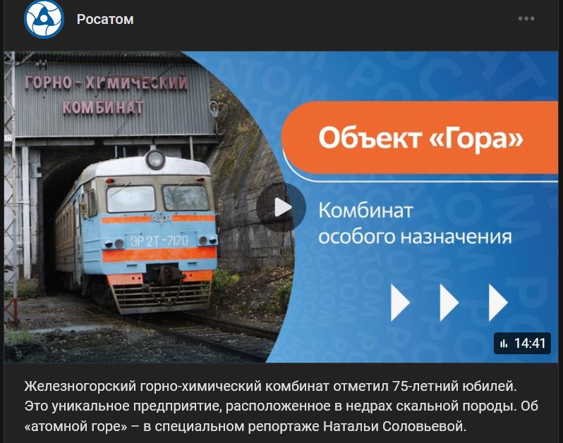

Горно-химический комбинат сегодня отмечает 75-летие. Поздравляем!
Bansko-chemický kombinát dnes oslavuje 75. výročie svojho vzniku. Gratulujeme!
Dňa 26.02.1950 Rada ministrov ZSSR na základe záveru geodetov o vhodnosti horského masívu Atomanovského hrebeňa (Атомановского кряжа) na podzemnú jadrovú výrobu prijala uznesenie č. 826-302ss/op o Kombináte č. 815. Podpísal ju I. V. Stalin (И. В. Сталин). Len za 8 rokov - od roku 1950 do roku 1958 - boli vybudované tieto výrobné zariadenia: reaktorové (závod „A“), rádiochemické (závod „B“) a metalurgické (závod „M“). Unikátne zariadenia sa nachádzajú v útrobách skalného masívu, v hĺbke 200 - 230 metrov od zemského povrchu. Zariadenia "Kombinátu č. 815" sú úžasné: podzemná časť GChK sa z hľadiska objemu vyťaženej zeminy porovnáva s moskovským metrom zo 60. rokov. Počas výstavby sa vyťažilo 15 miliónov kubických metrov horniny, z ktorej sa následne vydláždila „polica“ pozdĺž Jeniseja (Енисея). Pracovníci jadrovej energetiky dochádzajú do práce po 10-kilometrovej železničnej trati, ktorá vedie hlboko do skaly. Reaktory boli uvedené do prevádzky začiatkom 60. rokov a definitívne odstavené v roku 2008. Hlavnou činnosťou závodu je dnes výroba MOX paliva pre jadrové reaktory s rýchlymi neutrónmi a nakladanie s vyhoreným jadrovým palivom. Ide o unikátne jadrové výrobné zariadenie, ktoré nemá analógov v domácej ani svetovej praxi.
Zdroj https://vk.com/wall-37706009_141945 z 26.02.2025
Železnogorský bansko-chemický kombinát oslávil 75. výročie svojho vzniku. Ide o jedinečný podnik nachádzajúci sa v hlbinách skalného podložia. „Atómová hora“ je predmetom špeciálnej reportáže Nataľi Solovievoj (Натальи Соловьевой).
Video https://vk.com/video-37706009_456242323 dĺžka 14:41 min.
Zdroj https://vk.com/wall-37706009_142046 z 03.03.2025
