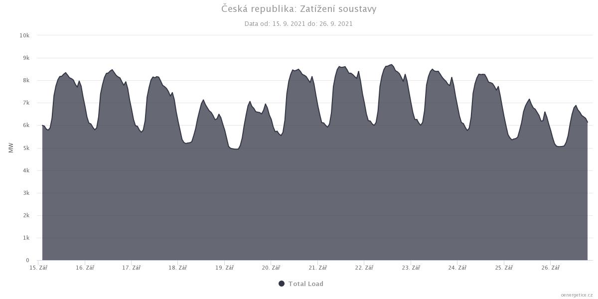

Hlavně by mě zajímalo kde chcete vzít v noci tu energii. V ČR je 6,13 milionu automobilů
Pokud se budou nabíjet všechny jen 3.6 kW/h. Tak budete potřebovat výkon 23.4 TW/h. + 15% tepelné ztráty a to je 27.6 TWh.
Výkon Temelína je 2,168 TW. Tak to je skoro 15 Temelínů. Tedy 30 1 TWh-1 bloků.
Nožní pokles spotřeby je asi 2 TWh-1. To stačí maximálně asi na 500 000 aut!
A to jen od 1 do 6 ráno a nabije se asi jen 20 kW.
Pokud bude výkon vyšší třeba
7,6kW + 15% = 8.3Kw => 238 000 AUT
11kW + 15% = 12.63Kw => 162 000 AUT

Ale to na grafe nie je 2 TWh-1 ale 2TW. Pokles "okamžitého" zaťaženia. 2000GW to je cca to čo som písal vyššie. To musíš vynásobiť počtom hodín po ktoré sa to dá využiť.

A ak by sa striktne využívali tie nočné časy tak by sa ani ten Temelín možno nemusel stavať a zmizli by tie nočné "zuby" z grafu a bola by to rovina=inštalovaný disponibilný výkon elektrární.
V sobotu je na tých grafoch 1000GW disponibilných naviac po celý deň.
To okno na nabíjení je od 00:00 do maximálně do 6:00.

Pokles začína už od cca 20:00 takže prečo by sa už vtedy nemohlo začať nabíjať.martanus píše: ↑26 zář 2021, 19:10To okno na nabíjení je od 00:00 do maximálně do 6:00.

kW/h, TW/h ... To je čo za jednotky? Nejaké špeciálne pre elektromobily a ekologické výpočty?
Graf od martanus je v tisíckach megawattov, ale kreslil ho nejaký analfabet, ktorý asi netuší, že tisíc megawattov je gigawatt.
Takže záťaž elektrifikačnej sústavy ČR v grafe kolíše zhruba medzi 5 - 8,7 GW.
to si prenásobíme "poklidným" 1kW odberu pri nabíjaní - a máme okamžitý príkon 6,13 gigawattu. Graf záťaže vyskočí asi tak na dvojnásobok, pretože ten existujúci základný odber nikam nezmizne - je to normálne fungovanie krajiny a jej ekonomiky

1000GW je samozrejme preklep, má to byť 1000MW.

Ten základný odber nikam nemizne ale po 20:00 klesá spotreba až o 2000MW a ten uvolnený výkon je možné použiť na dobíjanie elektromobilov.
