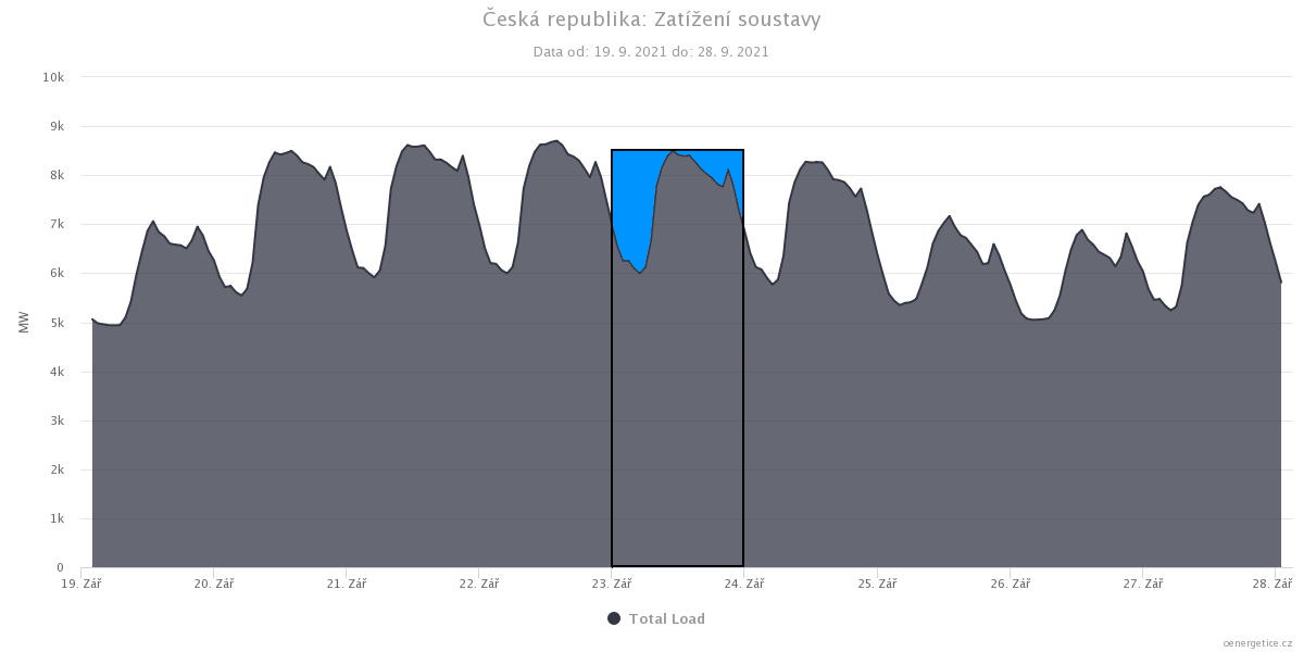

Příspěvek od martanus » 28 zář 2021, 01:08
Alchymista píše:
27 zář 2021, 21:13
Alebo si tu niekto príšerne pletie terawatty a gigawatty a vychádzajú mu z toho hovadiny...
Ted se dívám, že jsem zaměnil gigawaty za terawaty, tak se omlouvám. Výpočty jsou ale v pořádku. Vycházel jsem z tohohle grafu
https://oenergetice.cz/energostat Česká republika/zatížení
Denní spotřeba je asi 8500*24 = 206 GWh. Modrá plocha je asi 1/10 celodenní spotřeby. A tedy asi 20 GWh.
Pokud nabijí auto na 20 kWh => dojezd asi 100 km. Tak 20 000 000 000/20 000 = 1 000 000 aut co je maximum co jde nabít na noční proud a to jen pokud bude inteligentní nabíjení a auta budou nabíjeny jen na 20 kWh.
Pokud započítám 15% ztráty při nabíjení el aut tak maximum aut nabíjených na noční proud je jen 850 000 aut při optimálních podmínkách a jen s dojezdem do 100km.
Pokud by mělo být vic aut tak bude potřeba výstavba 4 x 1000 MW bloků. To je asi 4 000 000 aut při optimálním celodenním nabíjení.
Jeden blok vyrobí asi 1 000 000 000 * 24 = 24 GWh. A to je kapacita pro max 1 000 000 elektroaut při optimálním nabíjení.
Tak doufám, že jsem to napsal už dobře a omlouvám se za nepřesnosti minule.
Ale podľa tých spotrieb benzínov a nafty, pri priemernom nájazde 15000km vychádza denný priemer 47km a spotreba na deň 7,5kWh na auto. Takže dobiješ cca trojnásobok toho čo si vypočítal.
Auta nabudú "dobíjané na 20kWh" ale budú "dobité o 20kWh 7,5kWh"(napríklad zo 70kWh na 77,5kWh)(to čo spotreboval ten deň na cestu do práce a späť si znova doplní na pôvodný stav nabitia).
Takže stávajúce elektrárne a stávajúca distribučná sieť vedúca do ulíc k RD a bytovkám by v rámci tých nočných režimov bola schopná dobiť 2 až 3miliony aut. Problém by bol len s tými nabíjačkami na parkoviskách pred bytovkami(teraz je s parkovaním všeobecne problém).

Příspěvek od martanus » 28 zář 2021, 04:39
kenavf píše:
28 zář 2021, 02:02
1) Podle tohohle je průměrný nájezd za rok kolem 20 000 km tedy průměr je kolem 55 km/ den.
Více než polovina respondentů pak ročně ujede kolem 20.000 km
– 10 až 20 tisíc kilometrů je to u 28,3 % odpovídajících,
20 až 30 tisíc km pak u 29,2 % tázaných.
Každý dvacátý respondent pak za rok ujede vzdálenost více než 50 tisíc kilometrů.
2) Podle tohohle firemní auta najedou průměrně 100 km /den.
3) Ztráty při nabíjení je od 7 do 23% průměr asi 15% .
4) V zimě klesá dojezd asi o 10-20% podle auta.
5) Reálná spotřeba je vyšší než deklarovaná a je od 16 kWh do 28kWh - průměr asi 20kWh/100km
Ale nejde brát průměry, ale reálné data. Někdo ujde za den 350 km a bude potřebovat dobít za noc vše. Takže maximálně 850 000 aut napájených na noční proud a nabíjení na 20 kWh na auto je podle mě reálná hodnota.
A taky je blbost na sídlištích brát kapacitu z bytovek a přesměrovávat ji na alektroauta. Na to nejsou konstruované rozvody a neexistuje žádné inteligentní přepínaní distribuce. A dlouhoooooo ooooo nebude. Určitě ne do roku 2035. Kdy vypnou uhelné elektrárny. Zatím je to řešeno tak, že vedení má nějakou kapacitu a když je naplněná tak další jistič se nepřipojí.
