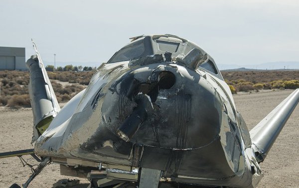

Peknučký udelátor. A predný podvozok je skutočne len lyža...
Toto je druhý prototyp - prvý mal "menší problém" pri pristátí v roku 2013
dopadol v skutočnosti takto:

Pristávanie na lyžinu bývalo bežné prevedenie podvozkov niektorých raketoplánov(asi nieje priestor pre pneumatiku v trupe a ušetrí sa tým hmotnosť)
napr X-15

Predná podvozková noha je bez kolies - odpadajú problémy s tepelnou izoláciou, aj s brzdením po dosadnutí - okrem iných vecí
Zase až tak ťažký ten modul nie je

Ja myslím, že lyža je tam kvôli spôsobu "položenia" predného podvozku na dráhu pri pristátí. Všimnite si animácie i pristátie na dve nohy - slušne povedané
jebne s tým jak kurva z deckom
Nedá sa inak - pristávacia rýchlosť je vysoká, musí brzdiť aerodynamickým odporom vztlakového trupu. Brzdiaci padák je problém - buď musí byť hermetizovaný (a to stojí nemalú váhu) alebo nespoľahlivý (vakuové zváranie je svinstvo a funguje výborne aj u syntetických vlákien)
