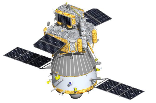

Čínská babka na Měsíci ....Detailní pohled na celou sondu včetně orbiteru.

Na sonde je vraj 77 motorov a motorčekov šiestich typov: jeden 7500N - pristávací, dva 3000N - jeden štartovací a jeden na orbitálnom module, zvyšok 150 N, 120 N, 25 N a 10 N.
