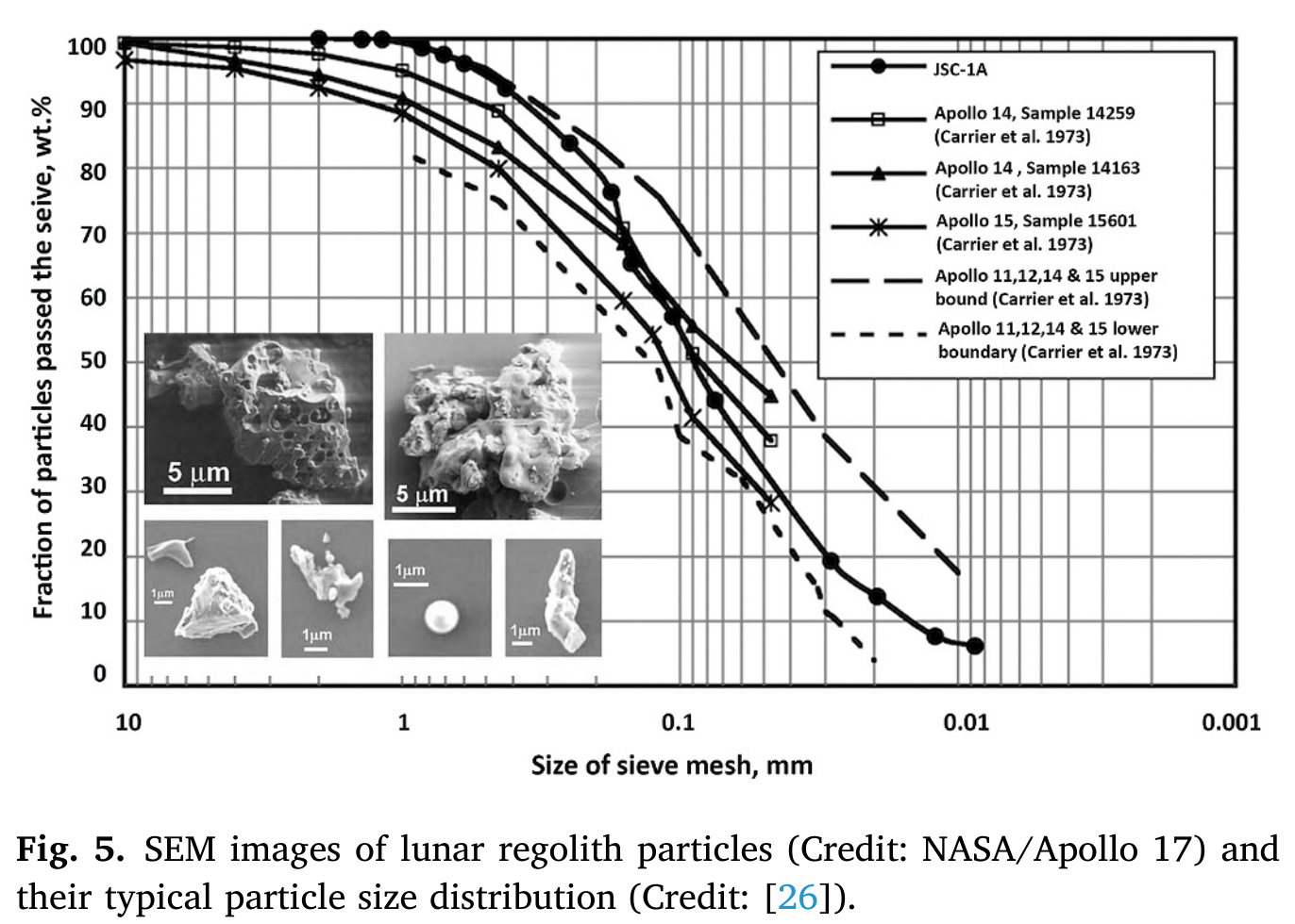

Mesačný regolit - výsledok preosievania na sitách (zvislo "prepadnutý podiel" v hmotnostných percentách, vodorovne veľkosť ok siete, značky zrejme označujú sito použité pri danej vzorke)
