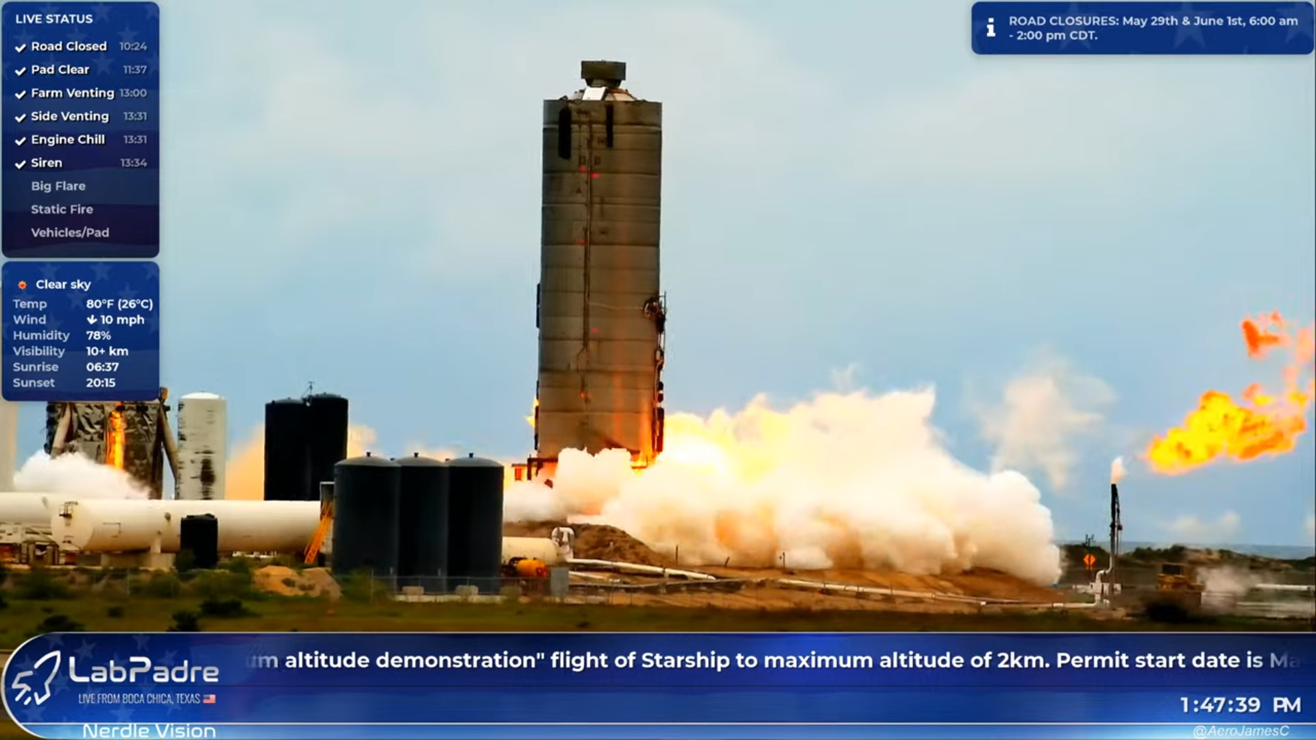

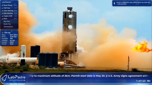

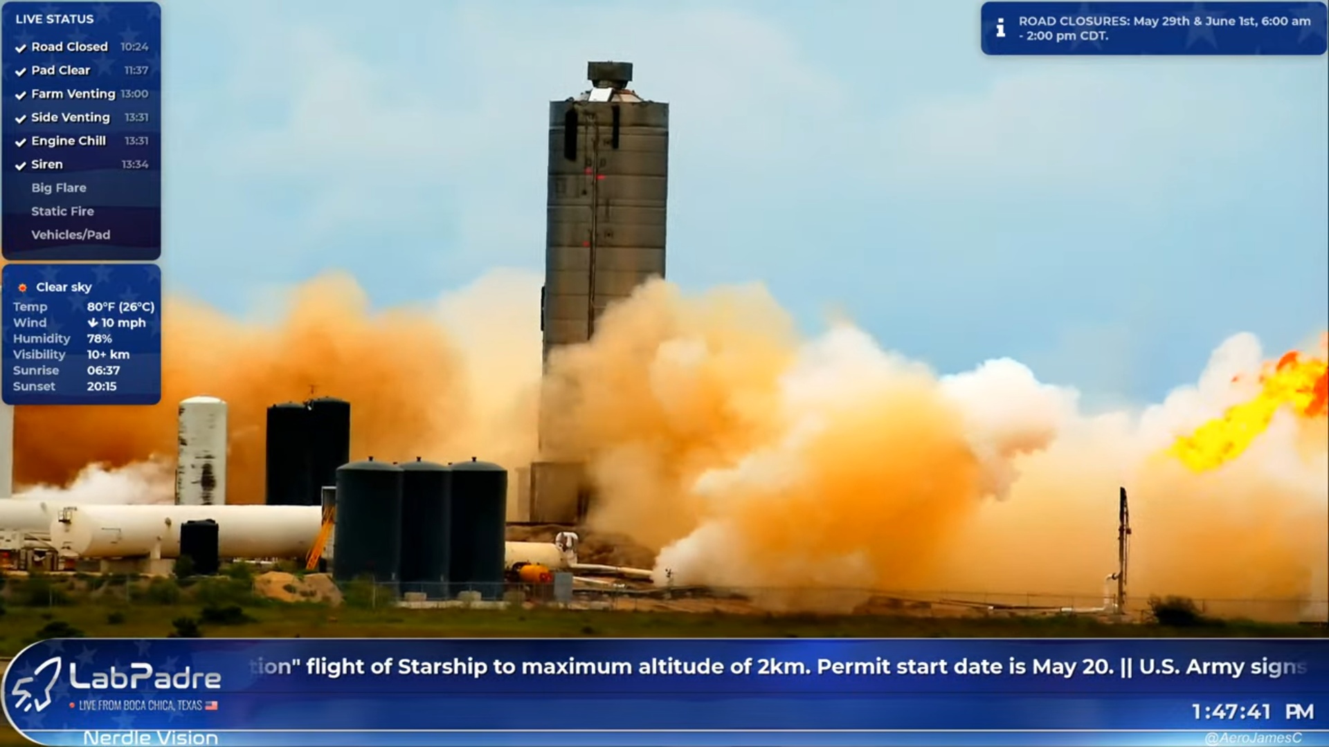

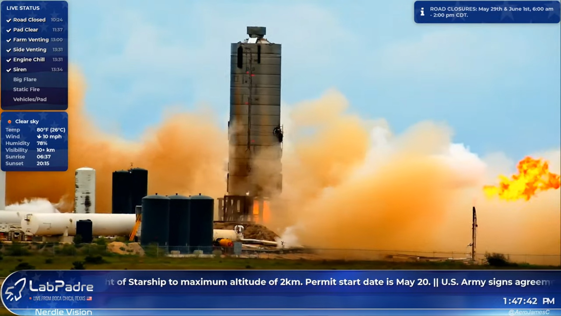

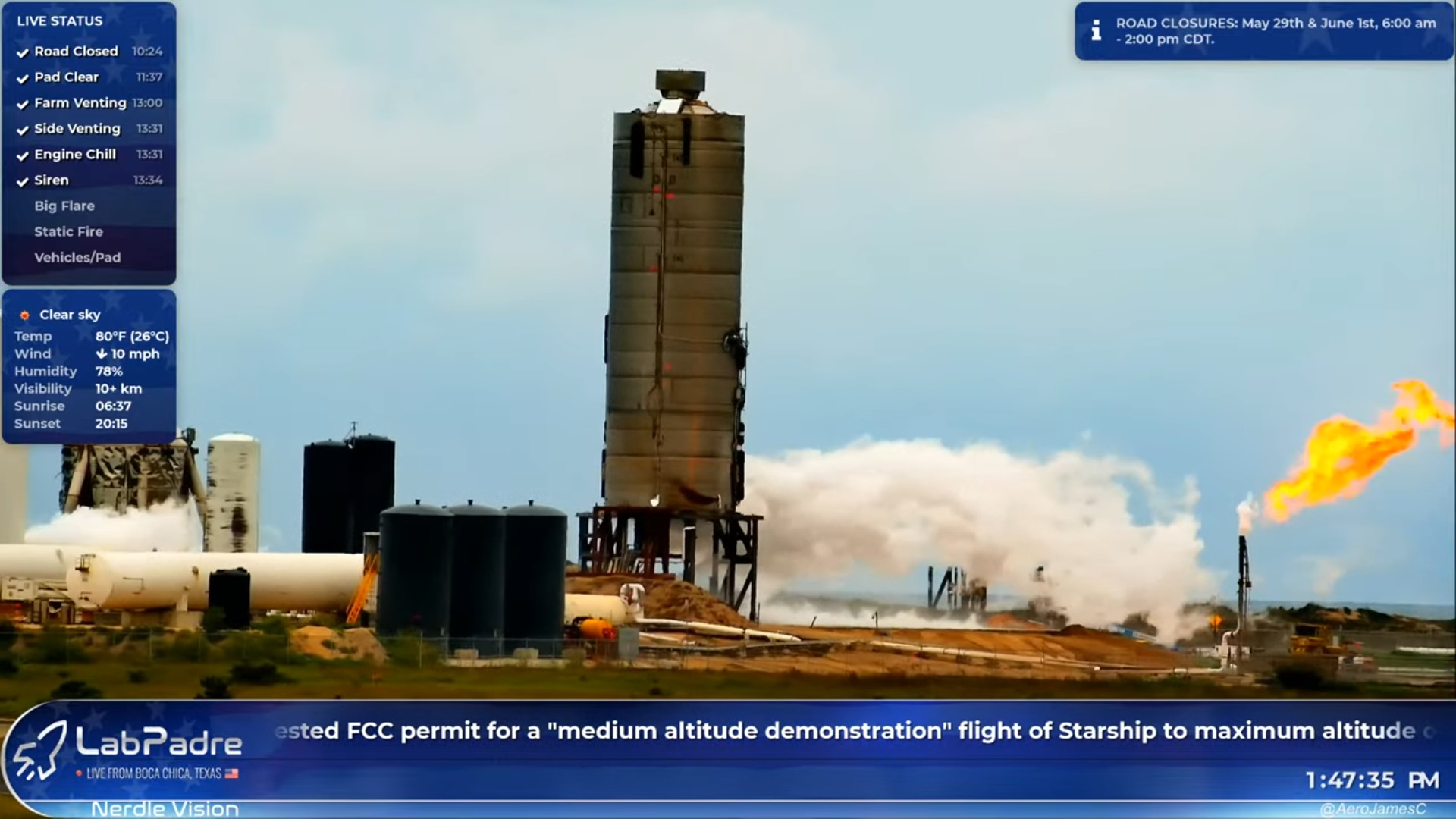

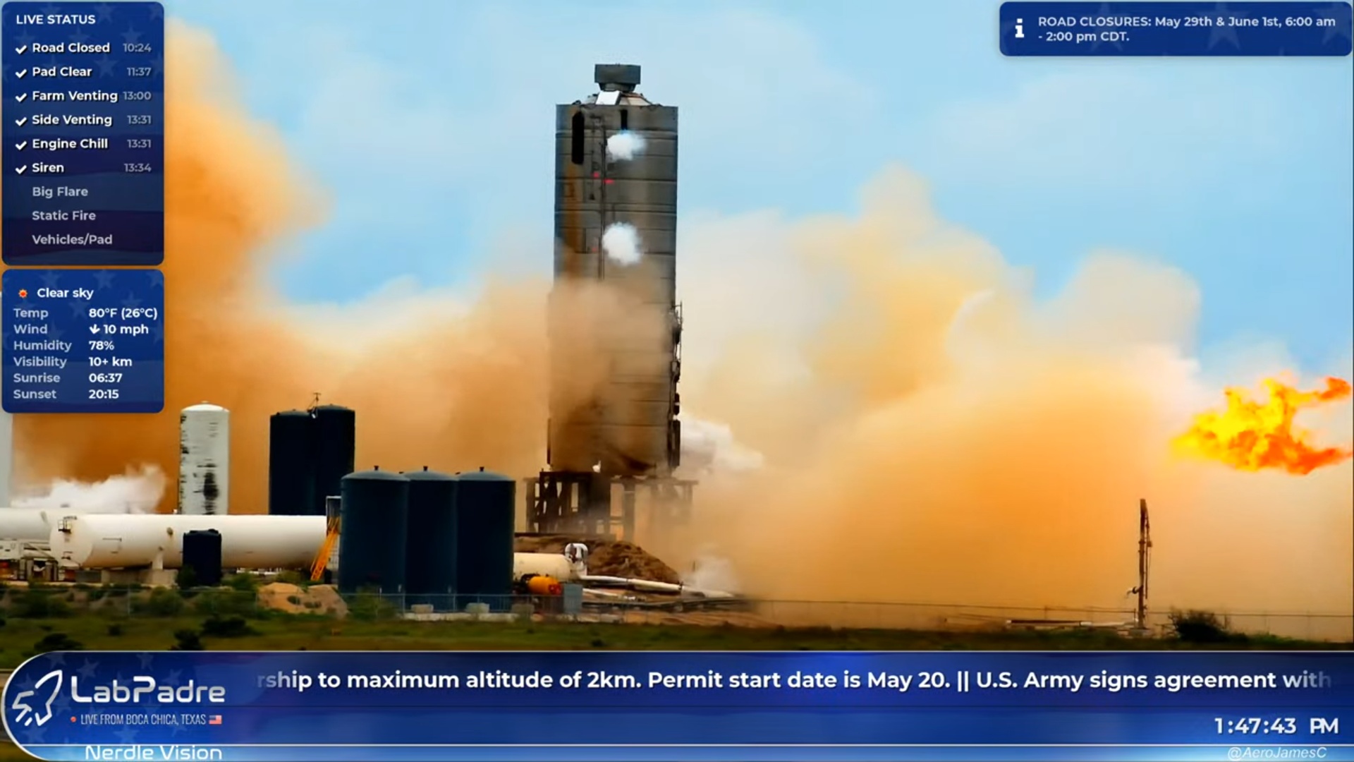

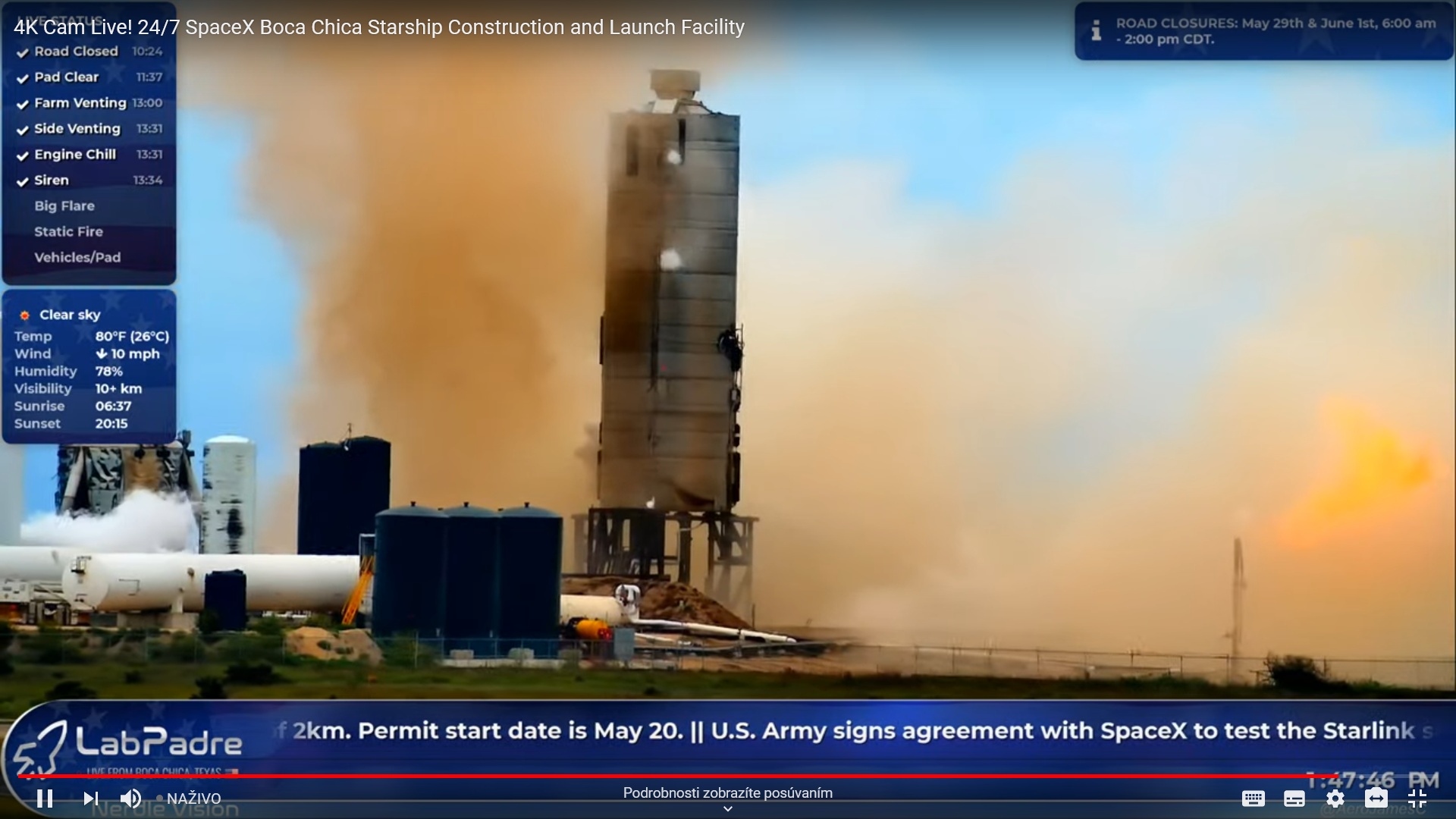

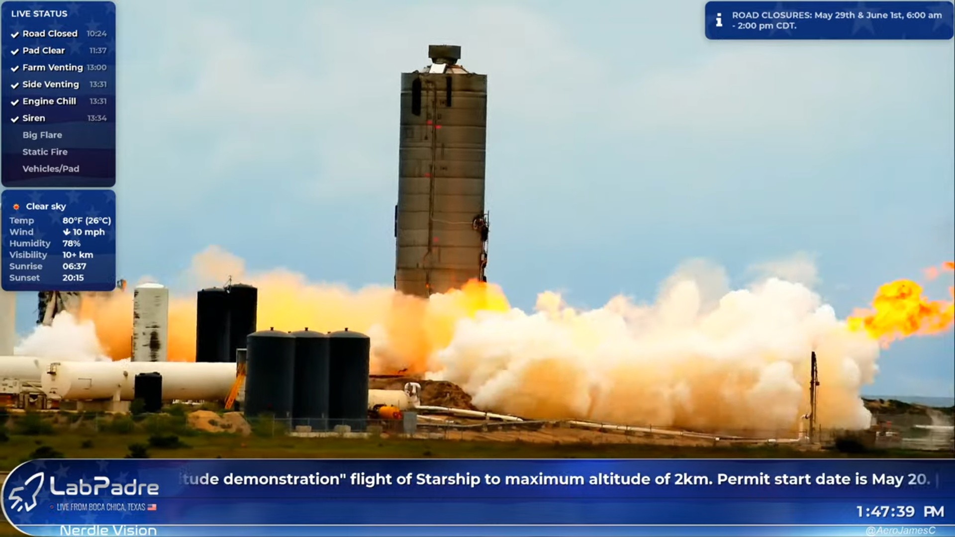

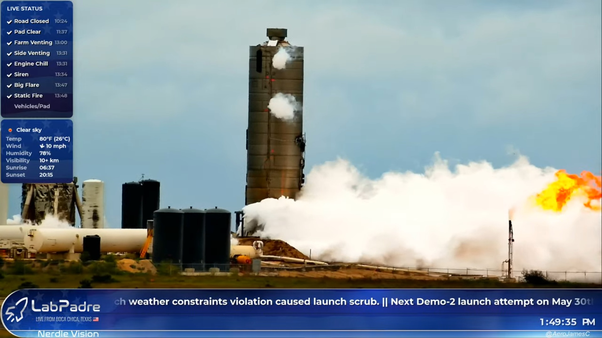

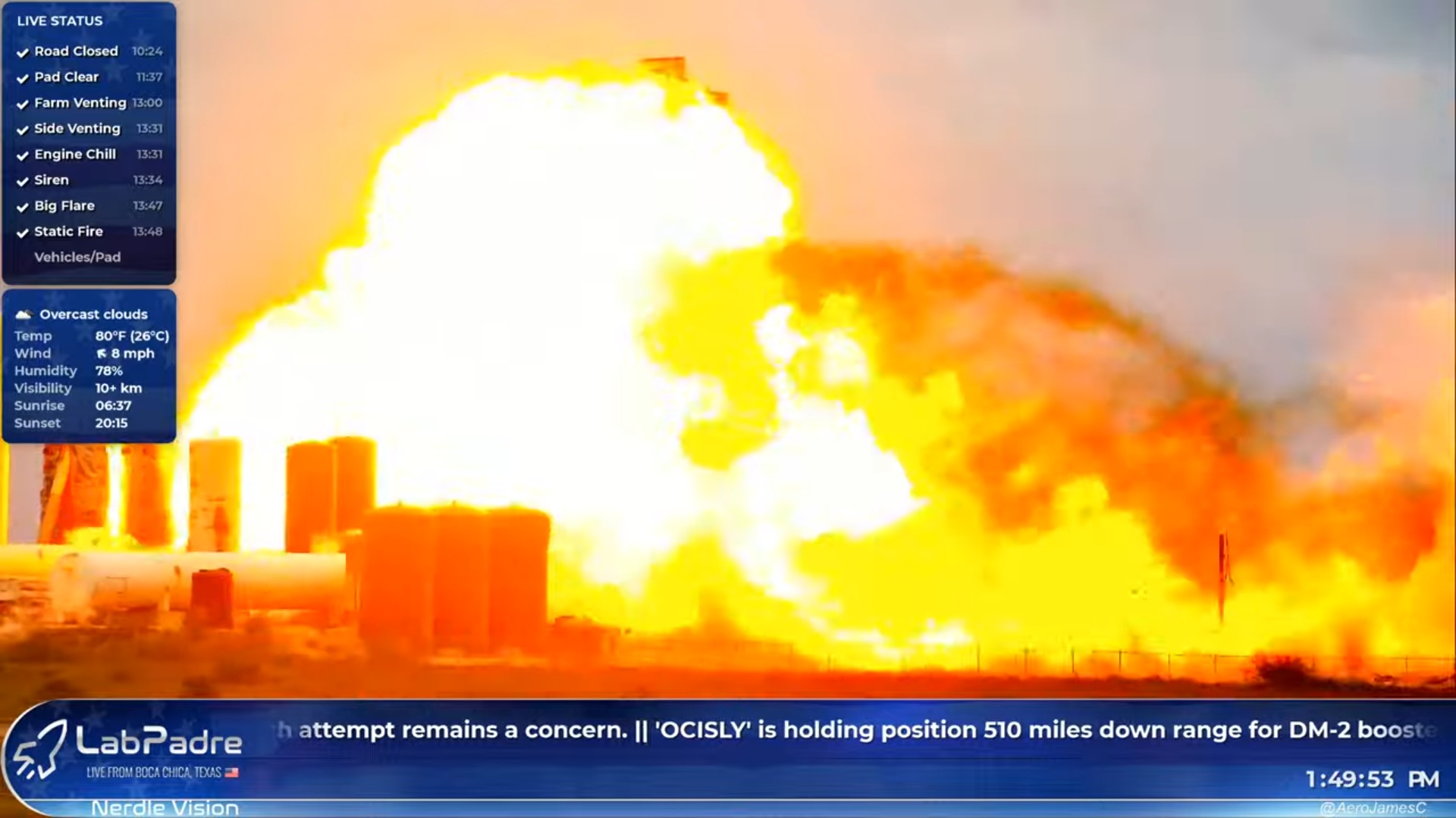

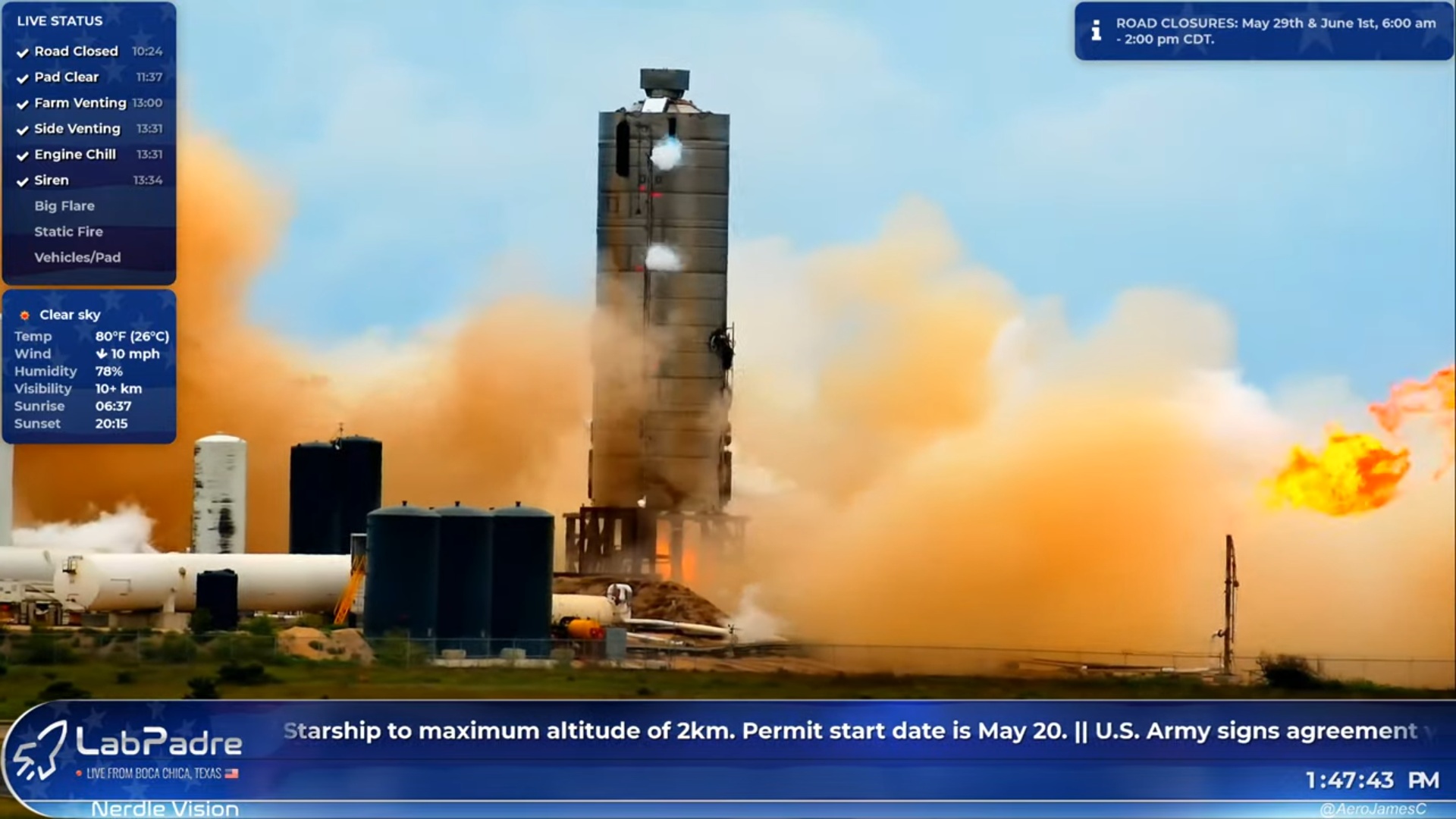

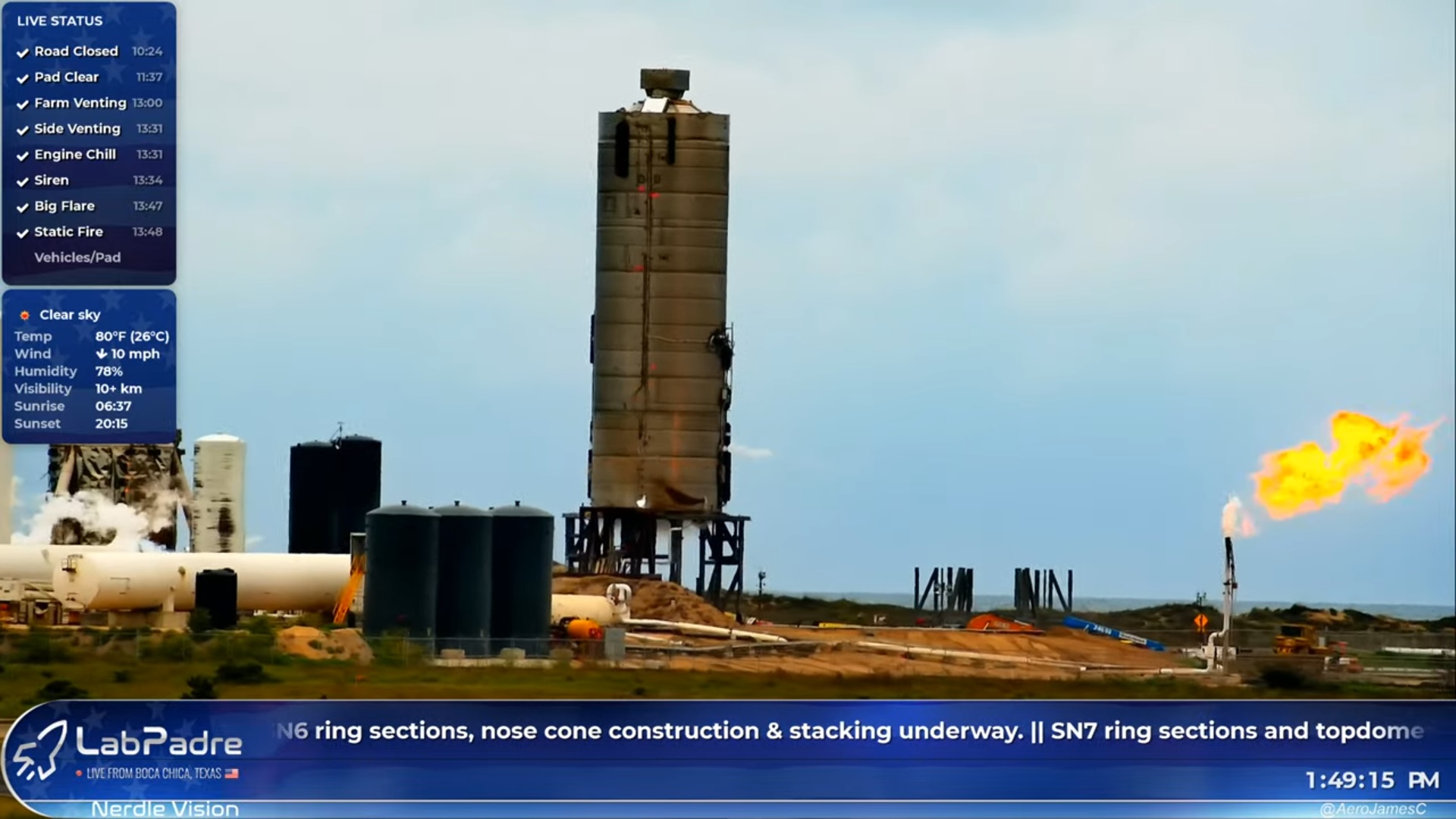

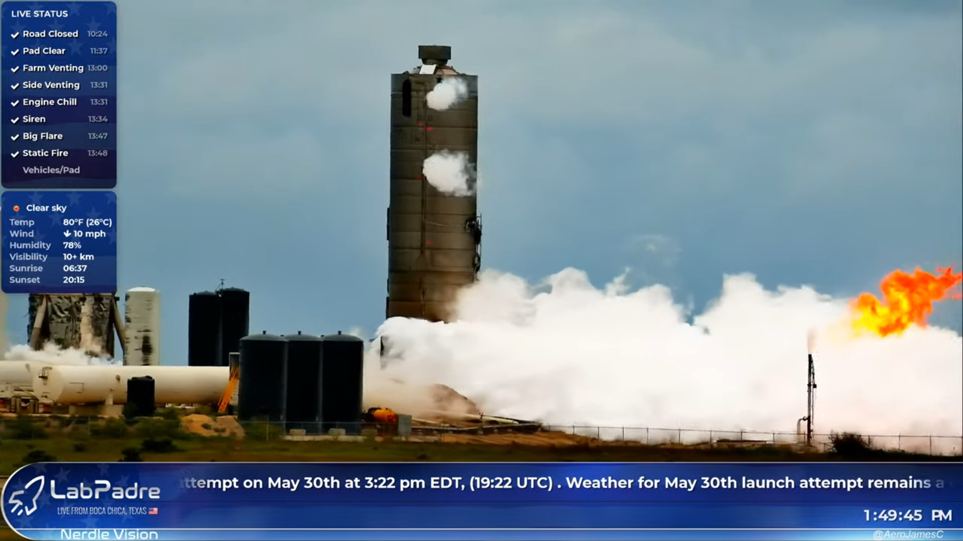

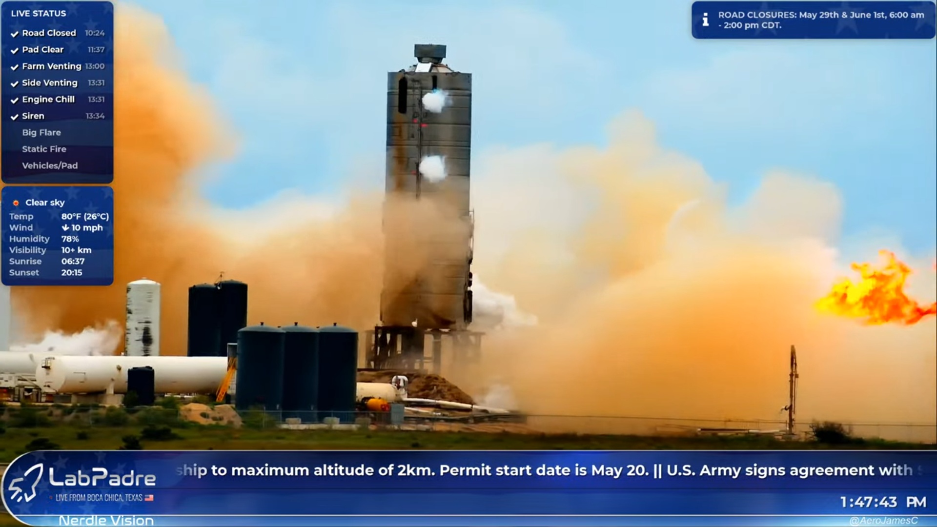

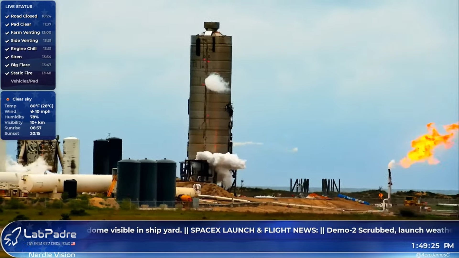

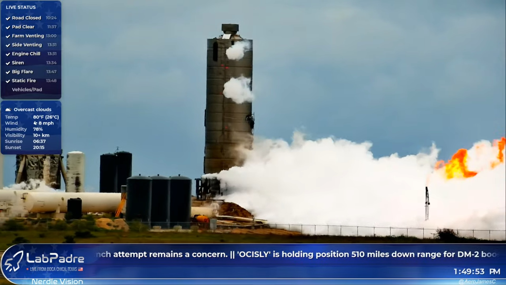

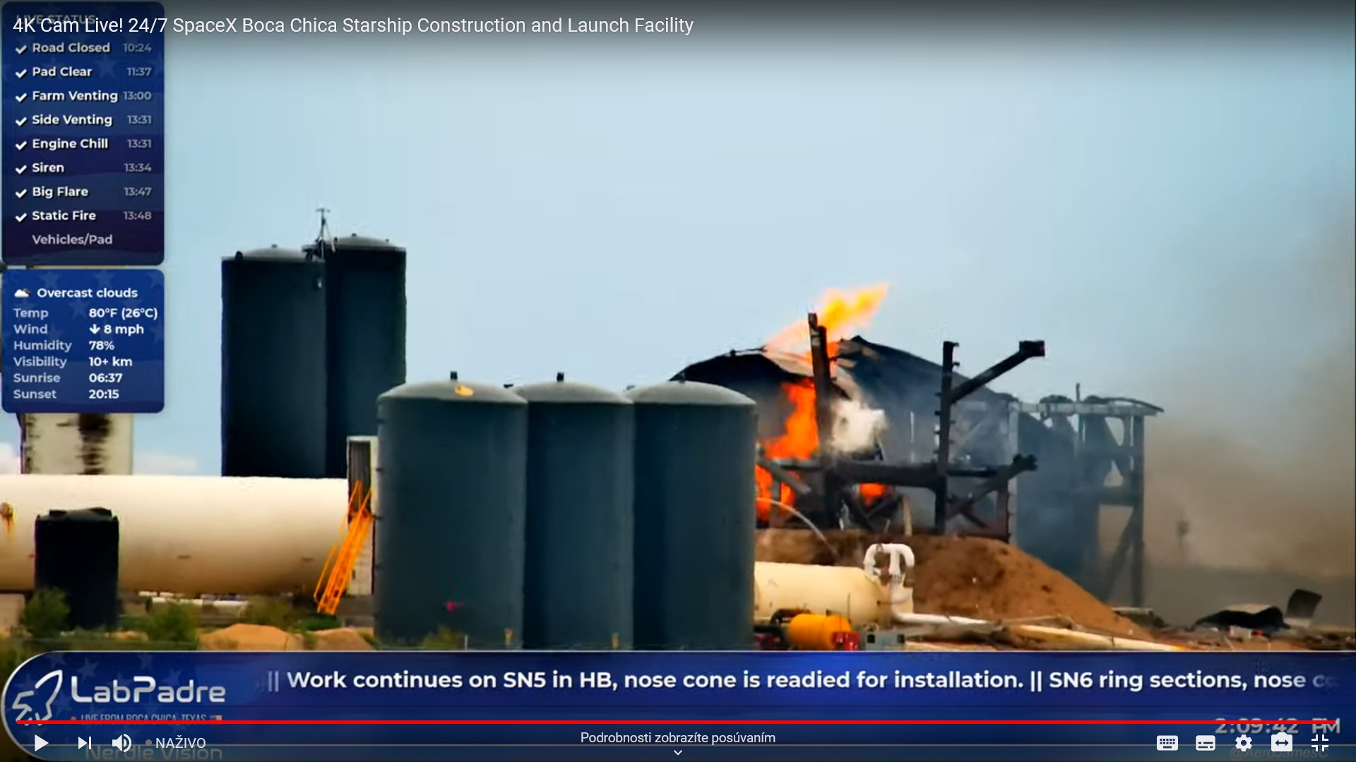

Tak SN-4 Definitívne NEpoletí...
- Příspěvky: 55081
Re: Space X
Dve minúty predtým - test motoru

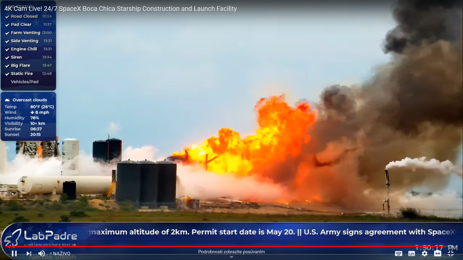

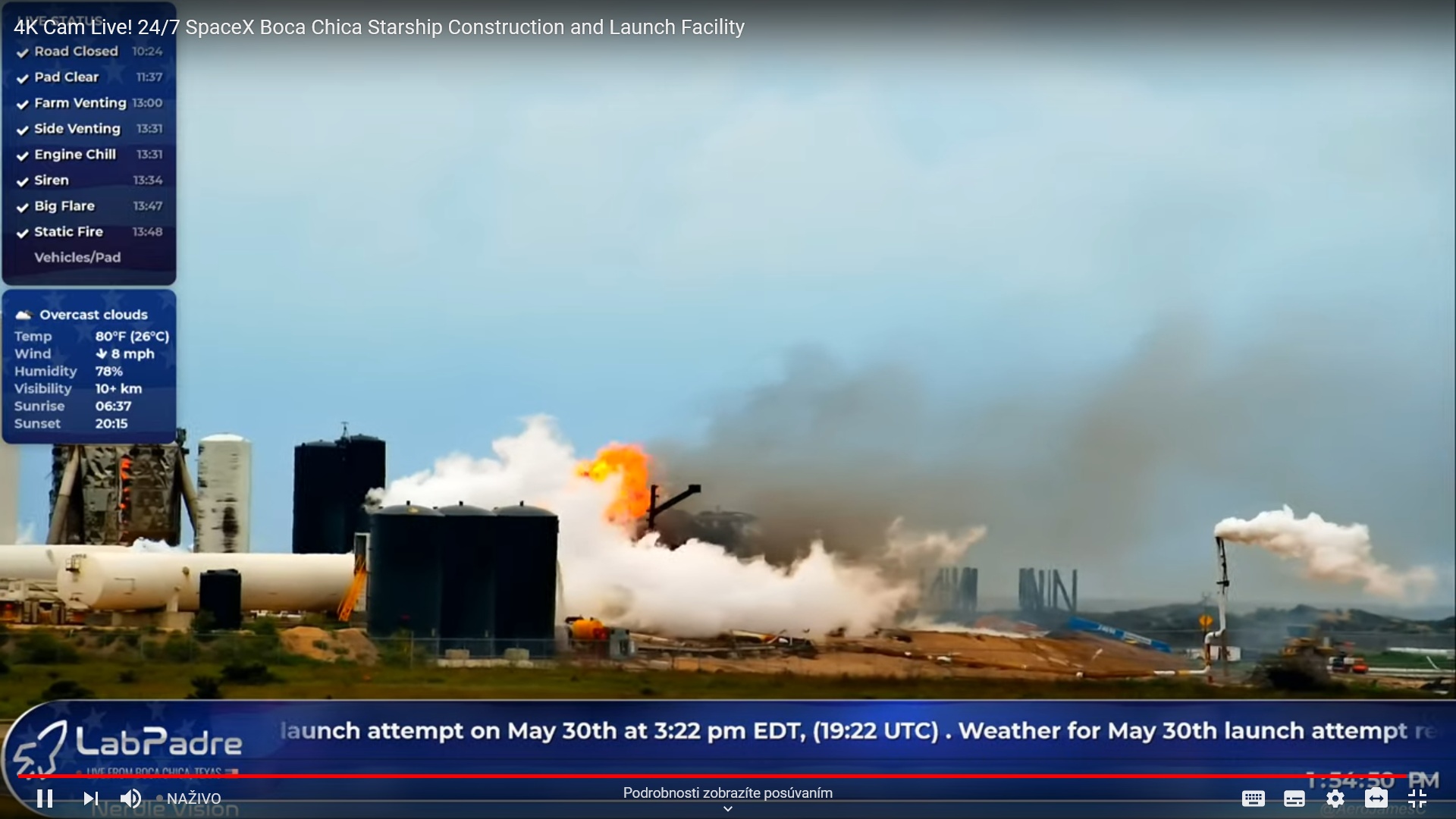

Jako když si malé děti hrajou se sirkama u kanystru s benzínem. Zřejmě jim nedošlo, že ten plamen opodál s produkty nedokonalého spalování, ano, blafnou. Taková školácká chyba.

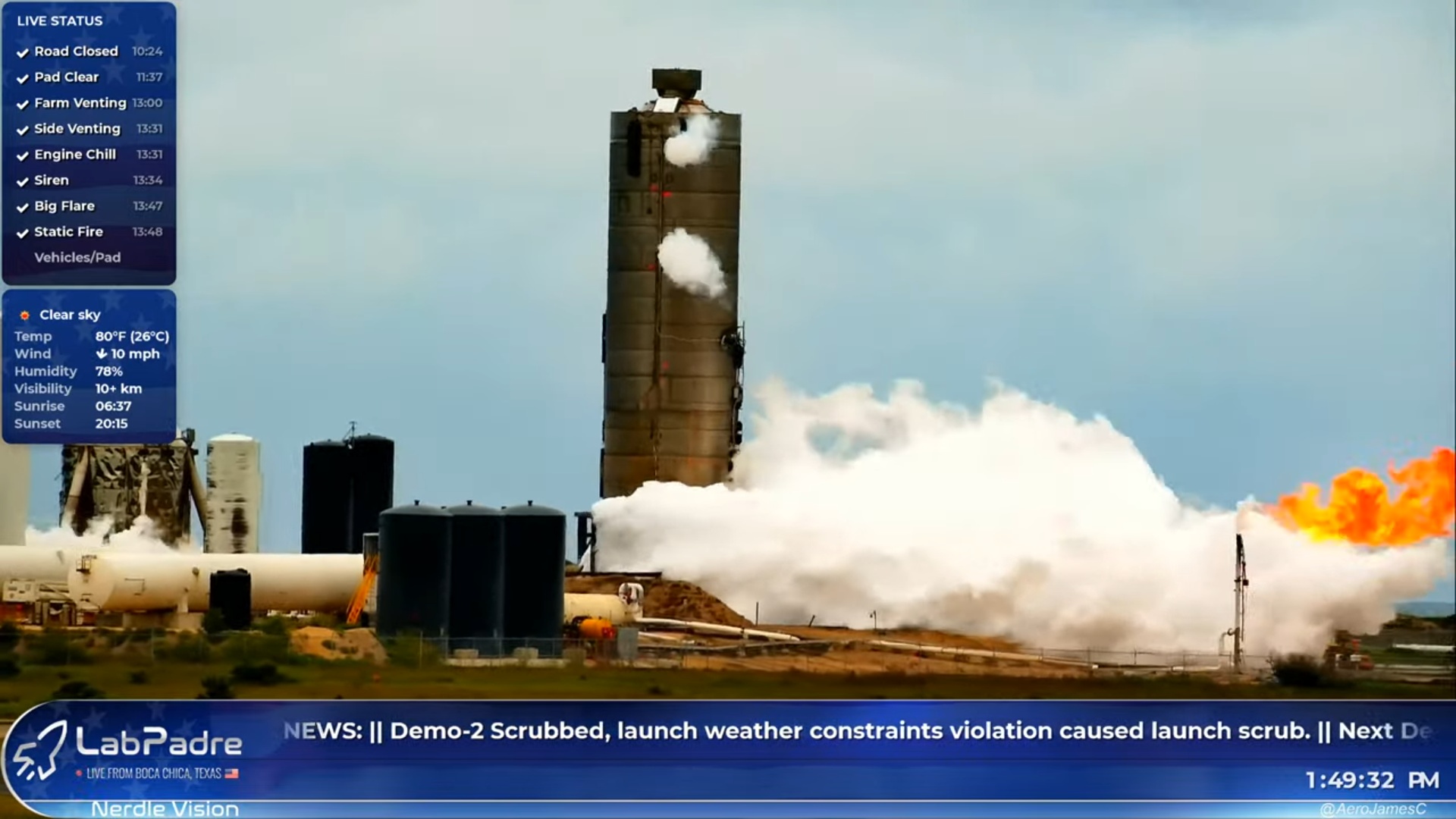

Ja tomu nejak nerozumiem, čo je, teda bola, tá vec? To je motor, alebo len nádrž? A prečo im to vlastne stále horí a občas vybuchuje?
- Příspěvky: 55081
Re: Space X

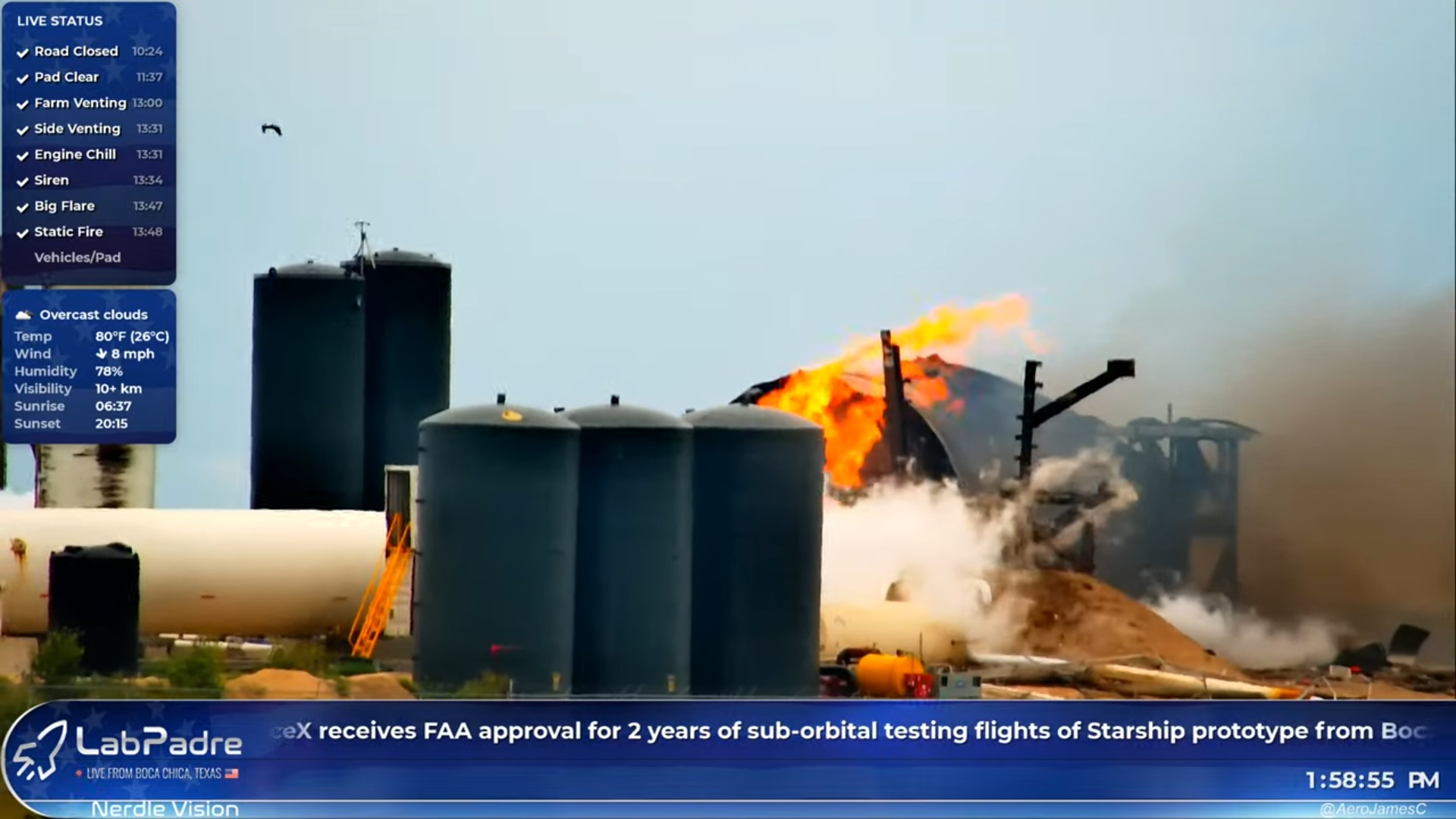

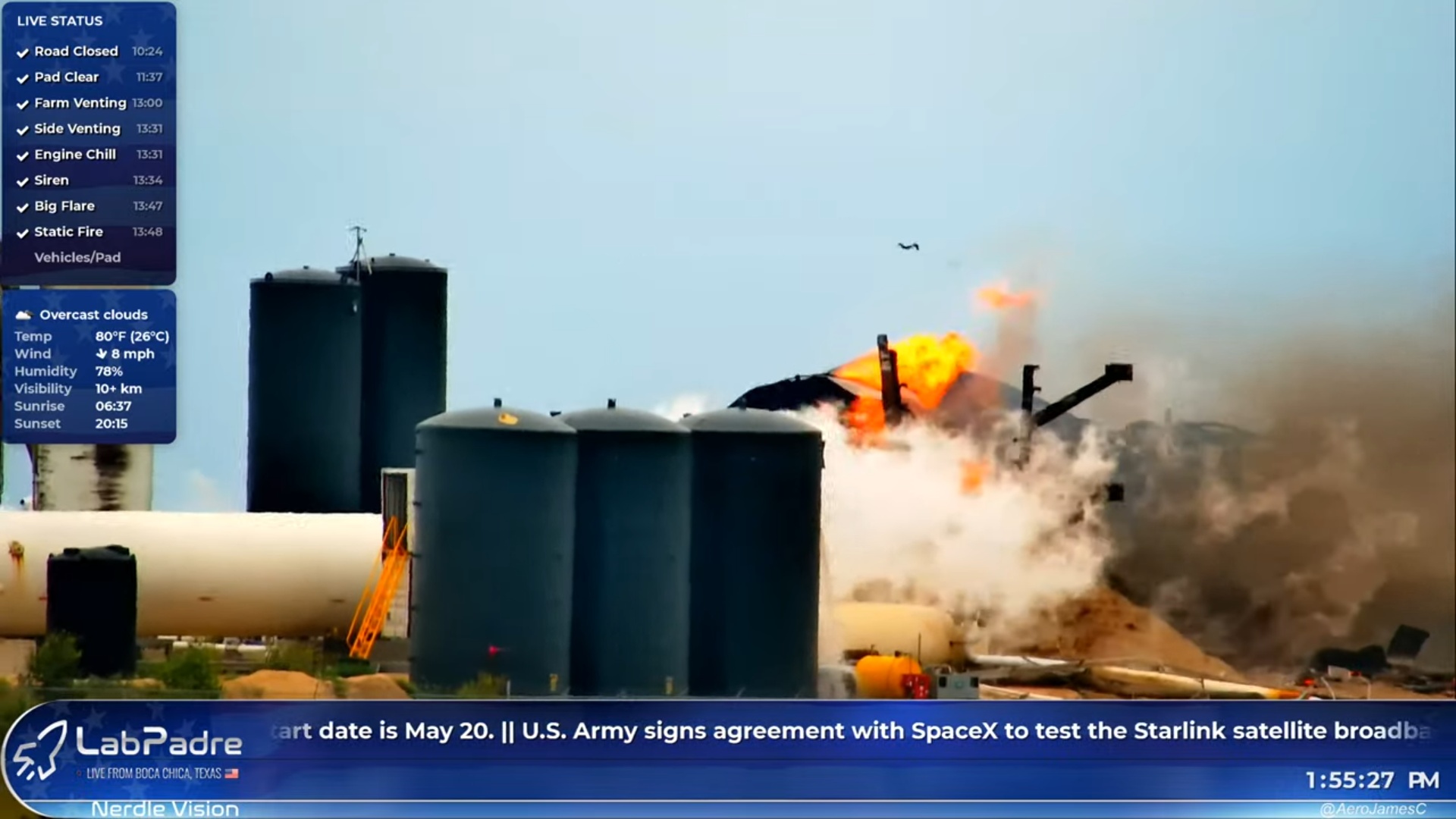

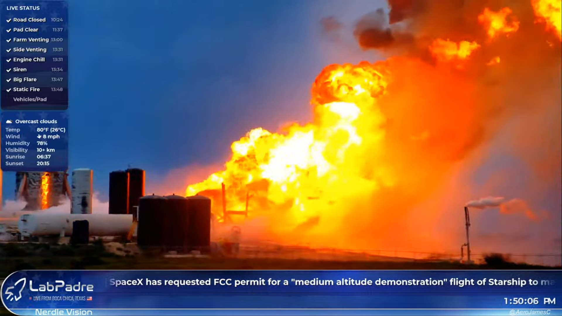

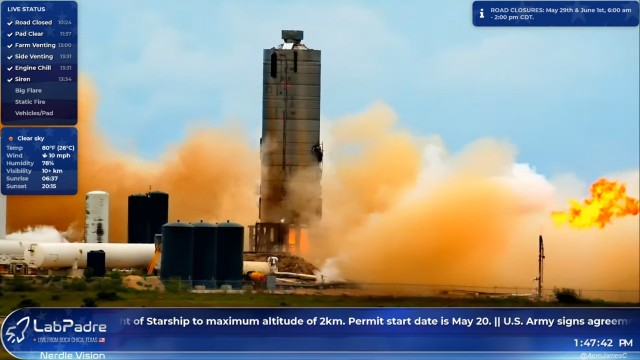

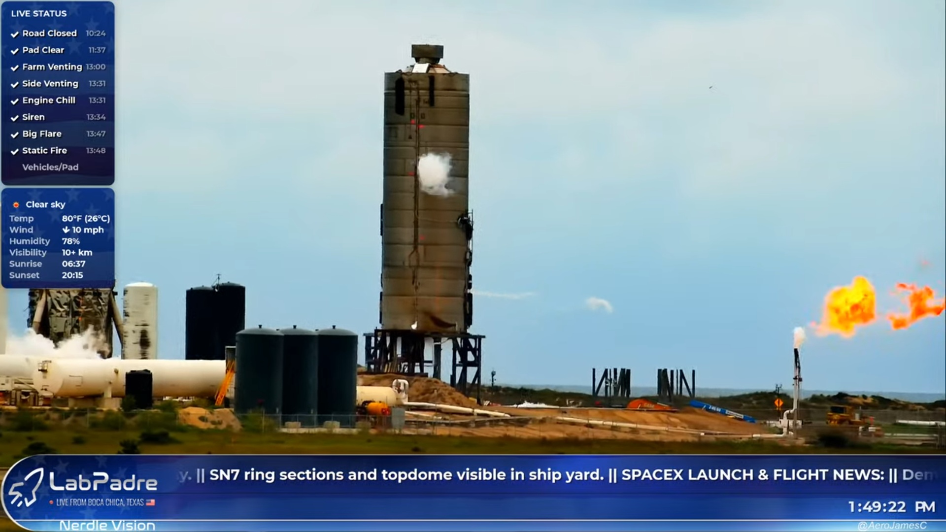

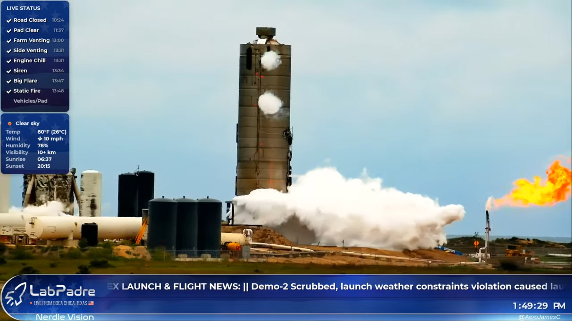

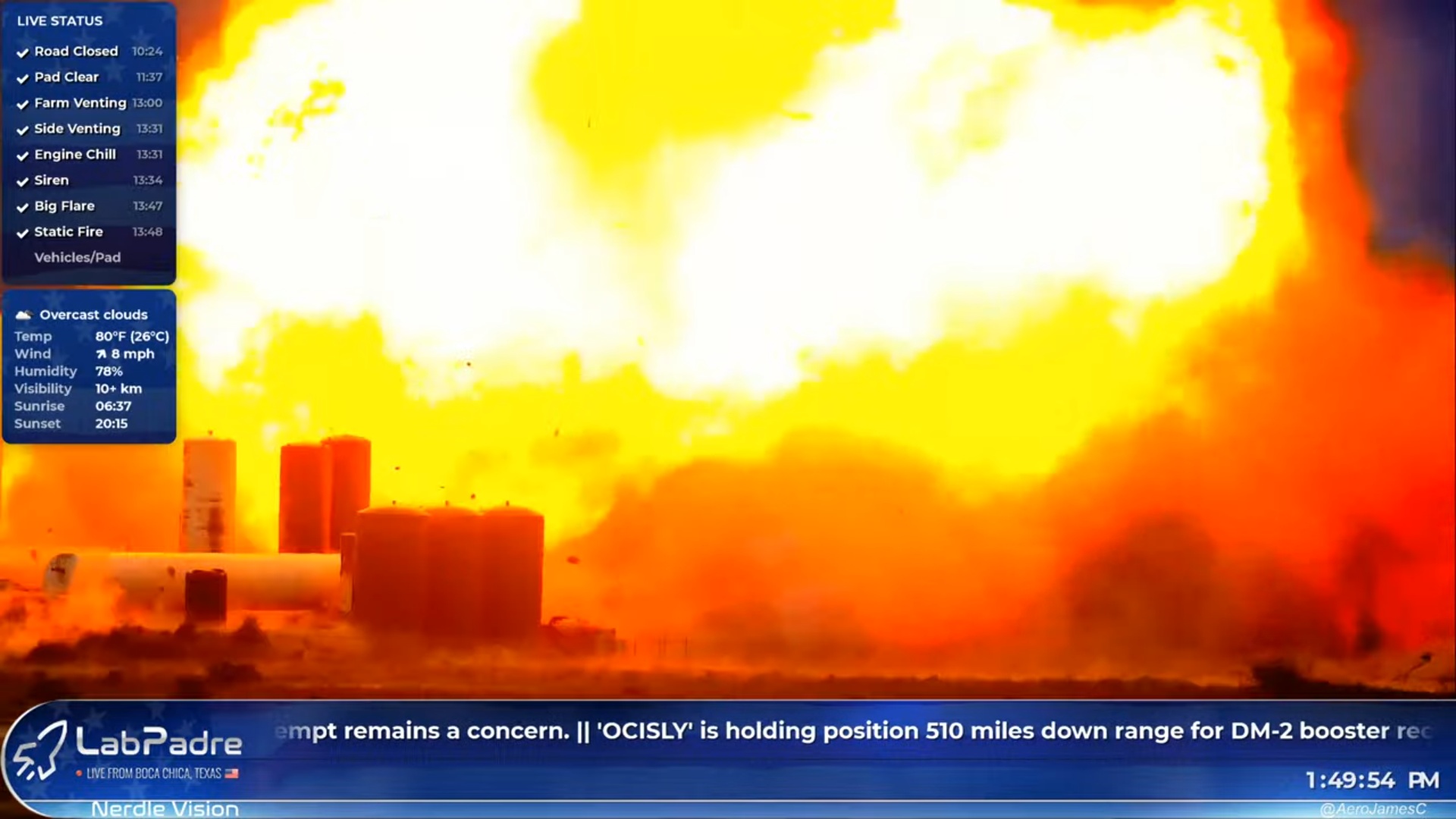

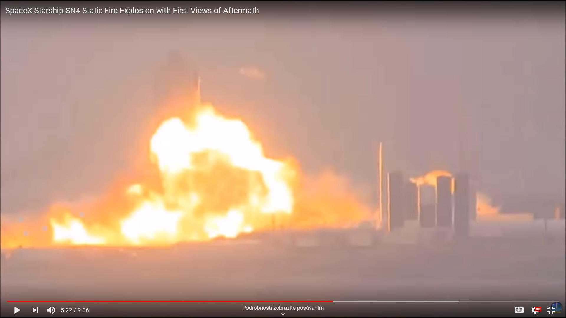

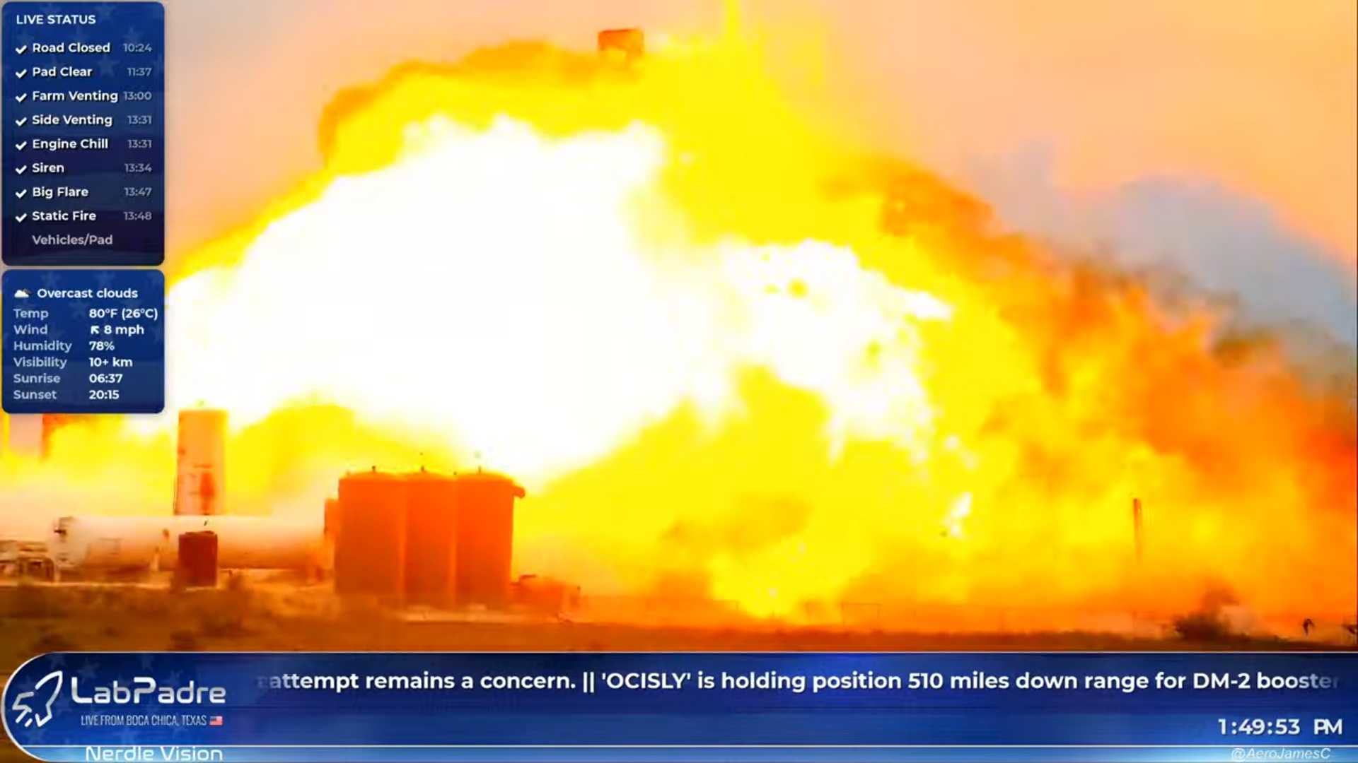

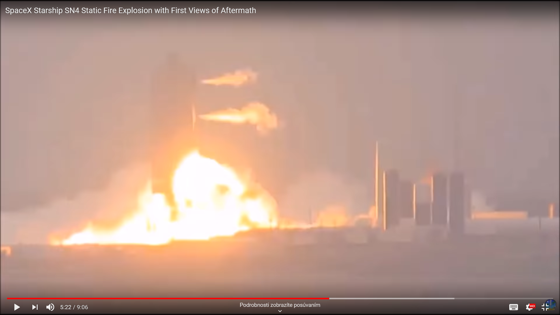

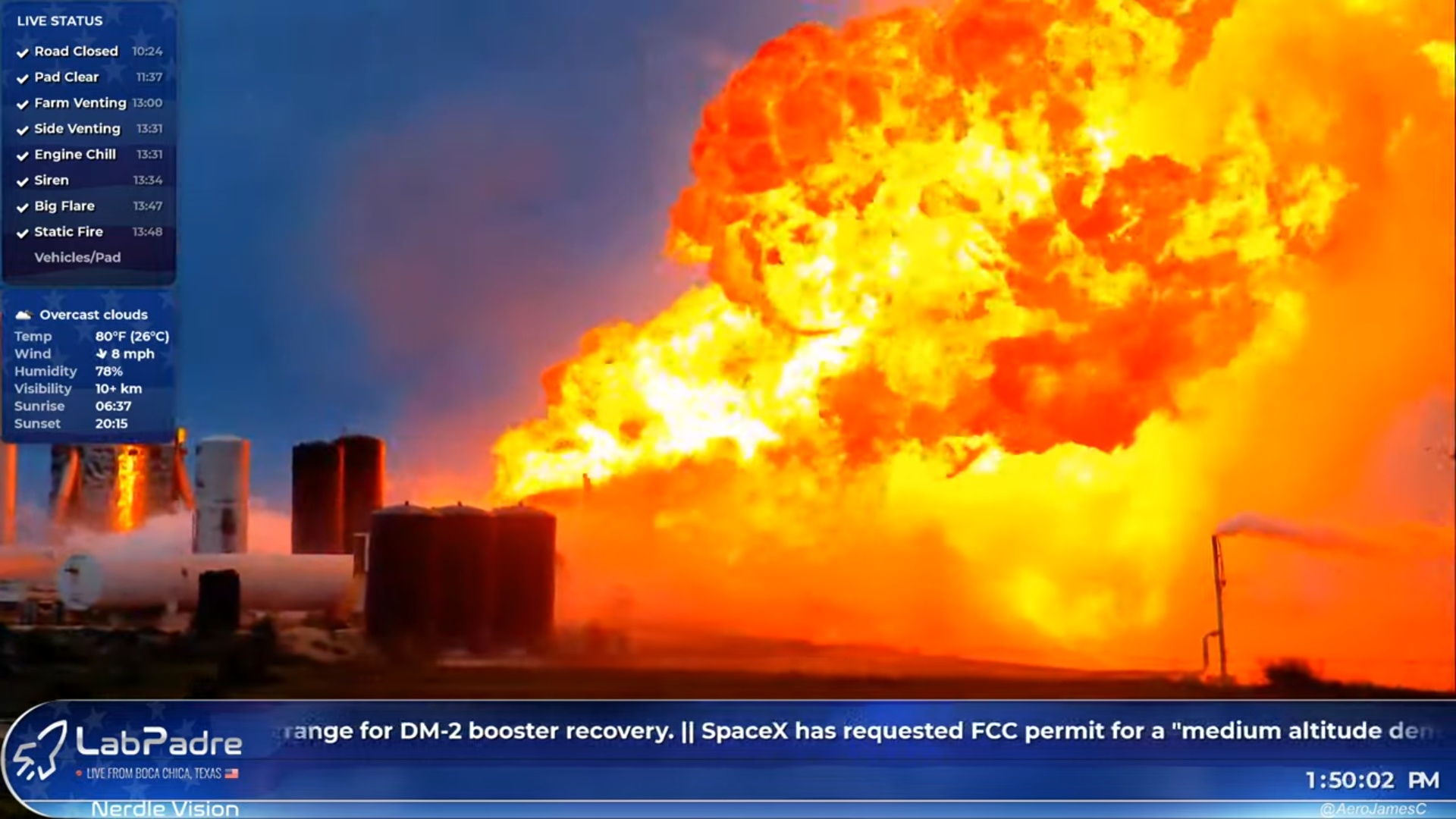

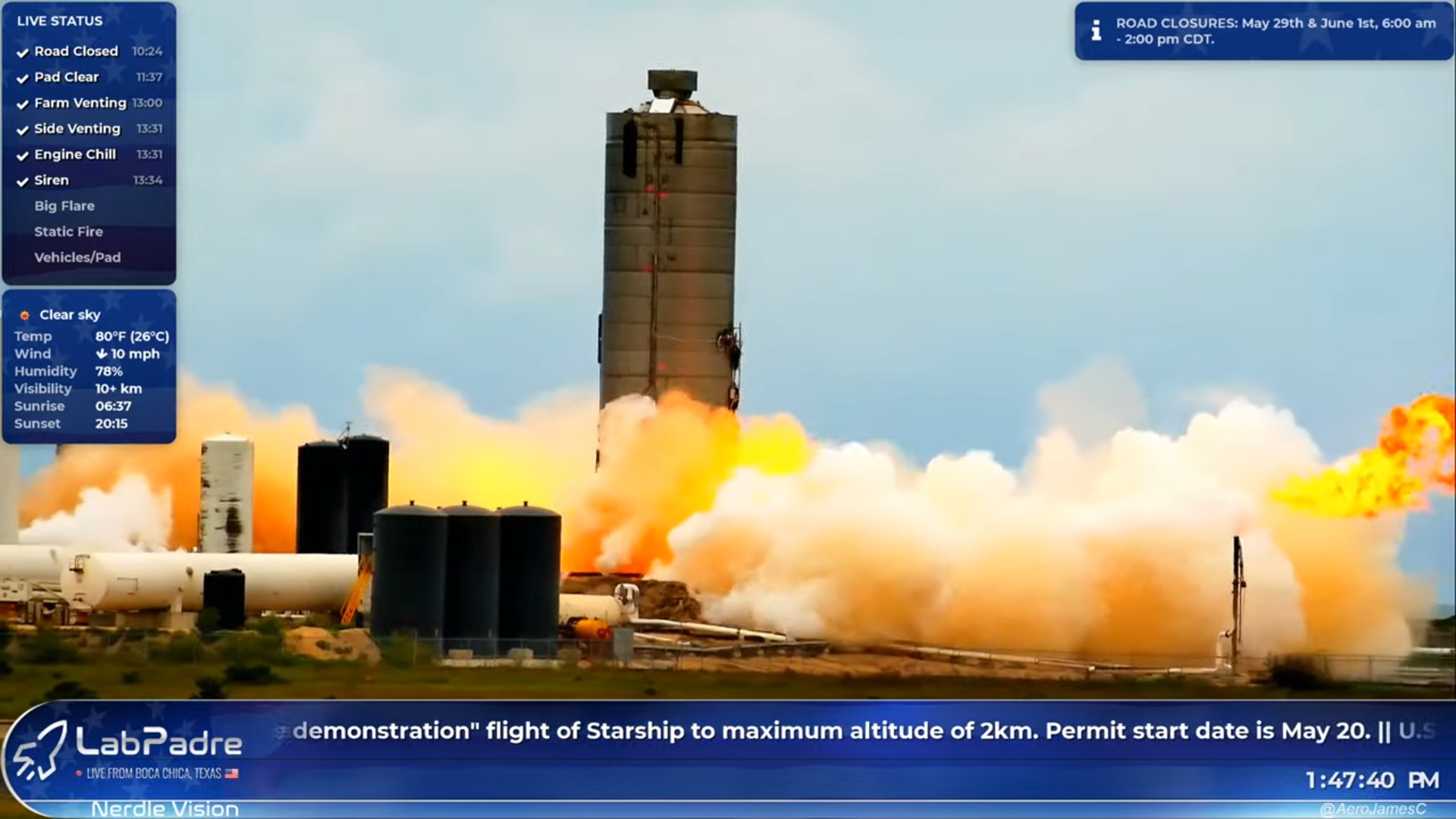

bacil - nebyť toho horáku, vybuchlo by to ešte horšie a možno i častejšie. V horáku odhára prepad a odvetrávanie z nádrží. Takže účel to má podobný ako horáky v rafinériách.

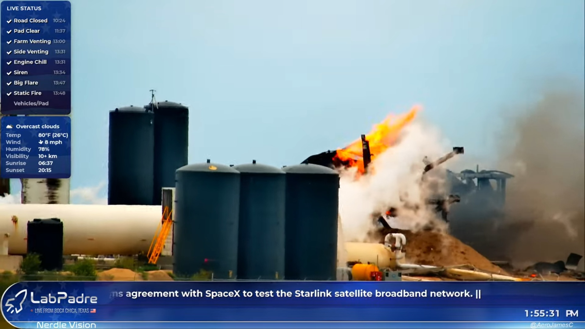

To, čo vidno na tretej fotke, je roztrhnutie nádrže a masívny únik tekutého plynu.
Edit - horák je v tom zrejme nevinne, je relatívne ďaleko - cca 150 metrov. Na snímkoch je to dosť skreslené teleobjektívom. Z iného uhlu sa to javí, že výbuch začal "pod" nádržou (horák je zhruba za prostrednou nádržou vpravo). Ak by výbuch začal od horáku, bolo by vidno vzplanutie a akcelerovaný pohyb ohnive "vlny/steny". Naopak videá ukazujú masívny "fireball", ktorý sa objavuje náhle - takže výbuch začal niekde vo "vnútri" konštrukcie nádrže a viditeľným navonok sa stáva až pri deštrukcii stien. Výbuchy takýchto plynovo-kyslíkových zmesí totiž obvykle prebiehajú relatívne pomali - detonačná rýchlosť je za ideálnych podmienok maximálne 2000-2500m/s, v meracej "pokusnej detonačnej štole" 1700-1800m/s, ale v reálnych neoptimálnych často len okolo 600-800m/s (bohate stačí na rozsiahlu deštrukciu - zdetonuje totiž obrovský objem) video - pokusný beh motoru v 0:05, erupcia 1:51 a následne výbuch 2:21 - opäť potom v 5:21
výbuch 2:40
nine-mike - v princípe je to veľkorozmerná neizolovaná ocelová nádrž na kryogénne palivá, tekutý kyslík a tekutý metán, s jedným alebo niekoľkými raketovými motormi.
Problém: problém je v tom, že také niečo ešte nikto v potrebnej veľkosti nerobil. Nádrže na kryogénne látky - tekutý kyslík a vodík - sa normálne robia zo špeciálneho hliníku, alebo "laminátov" a sú násobne hrubšie ako ako ocelové nerezové plechy, z ktorých vyrábajú tieto čudá. "Hliníký" diel navyše býva vyrábaný z výrazne hrubšieho materiálu, a zvnútra je následne opracovaný ako štruktúra "izogrid". To má potom úplne iné vlastnosti ako "plech" - aj keď sa tak "navonok" tvári.
Lenže - táto vymyslenosť má v definitívnej podobe vstupovať do atmosféry prvou až druhou kozmickou rýchlosťou - a to hliník ani žiadny "laminát" teplotne neustojí, a už vôbec nie opakovane - nedá sa to uchladiť. U ocelového plechu sa to uchladiť aspoň teoreticky dá - je oveľa pevnejší a tak môže byť tenký, s dobrým prestupom tepla - a z druhej (vnútornej) strany má byť chladený práve kryogénnym palivom. Lenže zvariť tenučké ocelové plechy tak, aby pri podchladení na cca -190°C zvary nepraskali, je celkom umenie... Takže sa učia, ako to zvariť tak, aby to opakovane vydržalo teplotný šok a tlakové namáhanie okolo 0,8-1Mpa (8-10 atm).
