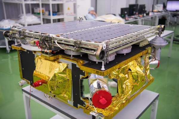

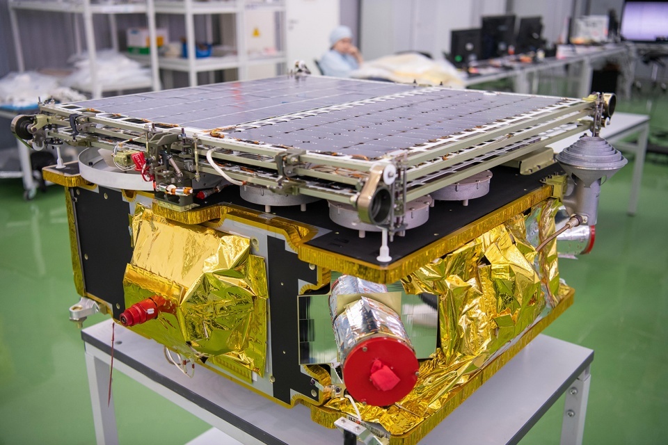

ISS Rešetneva vyrobili univerzálnu platformu pre kozmické aparáty s hmotnosťou do 100 kg. Zariadenie bolo vyvinuté v rámci vývoja systému výmeny dát pre projekt Marafon IoT, ale platforma môže slúžiť aj pre iné zariadenia.
Nie je mi ale jasné, či tých 100 kg je limit pre celkovú hmotnosť satelitu, alebo pre náklad. Inak, taká otázka, prečo sa pre satelity používa tá zlatá (alebo pozlátená) fólia a nie niečo ako bežný alobal? Má to niečo s vodivosťou, alebo EM tienením?
Má to niečo s odrazivosťou v celom slnečnom spektre - zlato má o niečo menšiu odrazivosť vo viditeľnom spektre, ale výrazne lepšiu v infračervenej oblasti a v ultrafialovej oblasti. Tiež by mal mať lepšie vlastnosti pri šikmom dopade žiarenia.
Hliník, respektíve hliníková folia sa používa málo. Hliník má totiž tendenciu vo vákuu vplyvom slnečného žiarenia ľahko sa odparovať.

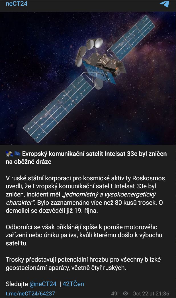

Evropský komunikační satelit Intelsat 33e byl zničen na oběžné dráze
V ruské státní korporaci pro kosmické aktivity Roskosmos uvedli, že Evropský komunikační satelit Intelsat 33e byl zničen, incident měl „jednomístný a vysokoenergetický charakter“. Bylo zaznamenáno více než 80 kusů trosek. O demolici se dozvěděli již 19.10.2024 (sobota). Odborníci se však přiklánějí spíše k poruše motorového zařízení nebo úniku paliva, kvůli kterému došlo k výbuchu satelitu. Trosky představují potenciální hrozbu pro všechny blízké geostacionární aparáty, včetně 4 ruských.

Intelsat 33e; COSPAR ID 2016-053B; pozícia na geostacionárnej dráhe 60°E;
štart 24 August 2016; v prevádzke od 29 January 2017; zničený 19 October 2024...
Až podozrivo blízko ruskej zostave družíc...
Ekspress-AT1 (Экспресс-АТ1) - 56°E
Jamal-402 (Ямал-402) - 54,9°E
Ekspress-AM6 (Экспресс-АМ6) - 53° E
Electro-L (neni jasné, ktorý kus - najbližšie je Электро-Л № 3) 76°E
Takýto jav je na geostacionárnej dráhe veľmi vzácny, družice pre geostacionárnu dráhu nestavajú amatéri - už preto, že ich vynesenie je násobne drahšie ako na LEO

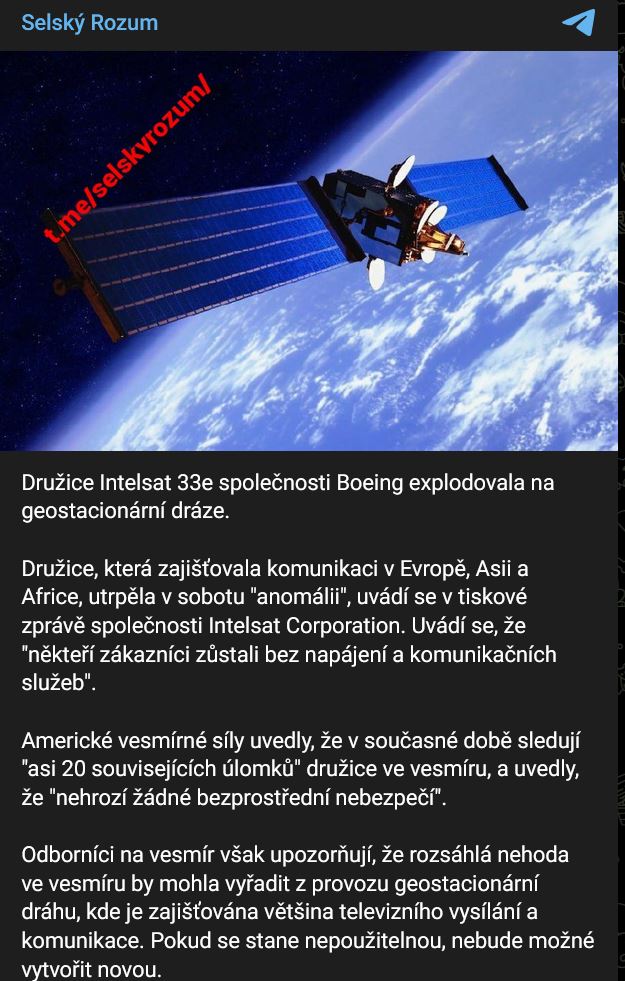

Družice Intelsat 33e společnosti Boeing explodovala na geostacionární dráze
Družice, která zajišťovala komunikaci v Evropě, Asii a Africe, utrpěla v sobotu 19.10.2024 "anomálii", uvádí se v tiskové zprávě společnosti Intelsat Corporation. Uvádí se, že "někteří zákazníci zůstali bez napájení a komunikačních služeb".
Americké vesmírné síly uvedly, že v současné době sledují "asi 20 souvisejících úlomků" družice ve vesmíru, a uvedly, že "nehrozí žádné bezprostřední nebezpečí".
Odborníci na vesmír však upozorňují, že rozsáhlá nehoda ve vesmíru by mohla vyřadit z provozu geostacionární dráhu, kde je zajišťována většina televizního vysílání a komunikace. Pokud se stane nepoužitelnou, nebude možné vytvořit novou.

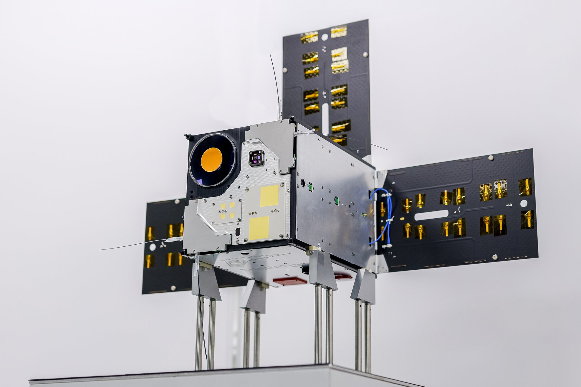

Česko vypustilo do vesmíru svou největší družici, sloužit bude obraně
Česko v úterý vypustilo do vesmíru zatím svou největší družici SATurnin-1. Sloužit má k obraně a bezpečnosti. Na rozdíl od jiných družic není závislá na zahraničních technologiích. Jejím úkolem bude pořizovat snímky planety. Družici dnes novinářům představili zástupci Výzkumného zkušebního a leteckého ústavu (VZLÚ) Aerospace, který ji vytvořil na zakázku od ministerstva obrany. Družici na oběžnou dráhu vynesla ze Spojených států raketa Falcon-9 společnosti Space X.
"Česká republika takhle výkonnou družici neměla. Družice poskytuje určitá přesná data, aby naše země měla globální informace, které běžně nejsou dostupné," řekl ČTK generální ředitel ústavu Josef Kašpar. SATurnin-1 je největší českou družicí ve vesmíru. Rozpětí po roztažení solárních panelů je 87 cm, tělo družice má rozměry 32 cm x 22,5 cm x 22,5 cm. Hmotnost je přibližně 14 kilogramů. Hlavním přístrojem je teleskop s vysokým rozlišením určený pro snímkování Země. Má kapacitu až 100 snímků za den. Data na palubě zpracovávají algoritmy umělé inteligence.
https://www.ceskenoviny.cz/zpravy/cesko ... ne/2621624
Tož výborně - ČR se už konečně dostala na úroveň těch "lepších" amatérských satelitů - toto je 12U Cubesat, co udělá až 100 snímků denně... :smich:
https://www.satcatalog.com/component/12 ... -platform/

Z fotek družice odhaduji průměr objektivu na 150 mm, což znamená teoretickou rozlišovací schopnost při perigeu 200 km asi 1 m. Obdobné družice USA a SSSR měly rozlišovací schopnost cca 10 m a to v letech 1960. Moc nevěřím, že bychom byli lepší.

A není to Schmidtka? Má to vepředu nějaké sklo. Asi korekční deska. Pak bych to pochopil. Plochý film se blbě vyměňuje na hříbku. A roboticky si to již nedovedu představit!
Vysvětlení: Schmitdtova komora zobrazuje na vypuklou plochu, v hantýrce se tomu říká hříbek.

Čerpal jsem zde: https://kosmonautix.cz/2025/01/17/to-je ... aturnin-1/
Nic lepšího jsem nesehnal. Pokud snímky platí, na II. snímku je vstup do kamery a vypadá to na dvouzrcadlo. Zřejmě oblíbený Ritchey Chretien. Býval často používán. Ten ovšem nemá rovné pole vhodné pro čip. Takže bych osobně spíše tipoval na nějaký komerční astrograf. U nás není moc firem, co by to dokázali vyvinout. Kamera s rovným polem je dosti náročná a to jak na návrh, tak i na výrobu, neboť jsou tam asferické optické plochy.
Pokud to není skutečný snímek družice, všechny předchozí úvahy beru zpět.

Na té fotce je zcela jistě 90mm Maksutov. Moc bych nedal za to, že je na něm i ZWO kamera...
Tak ne. Vzhledem k tomu, že vnitřní délka satu je max 30cm, tak se tam nevejde...
