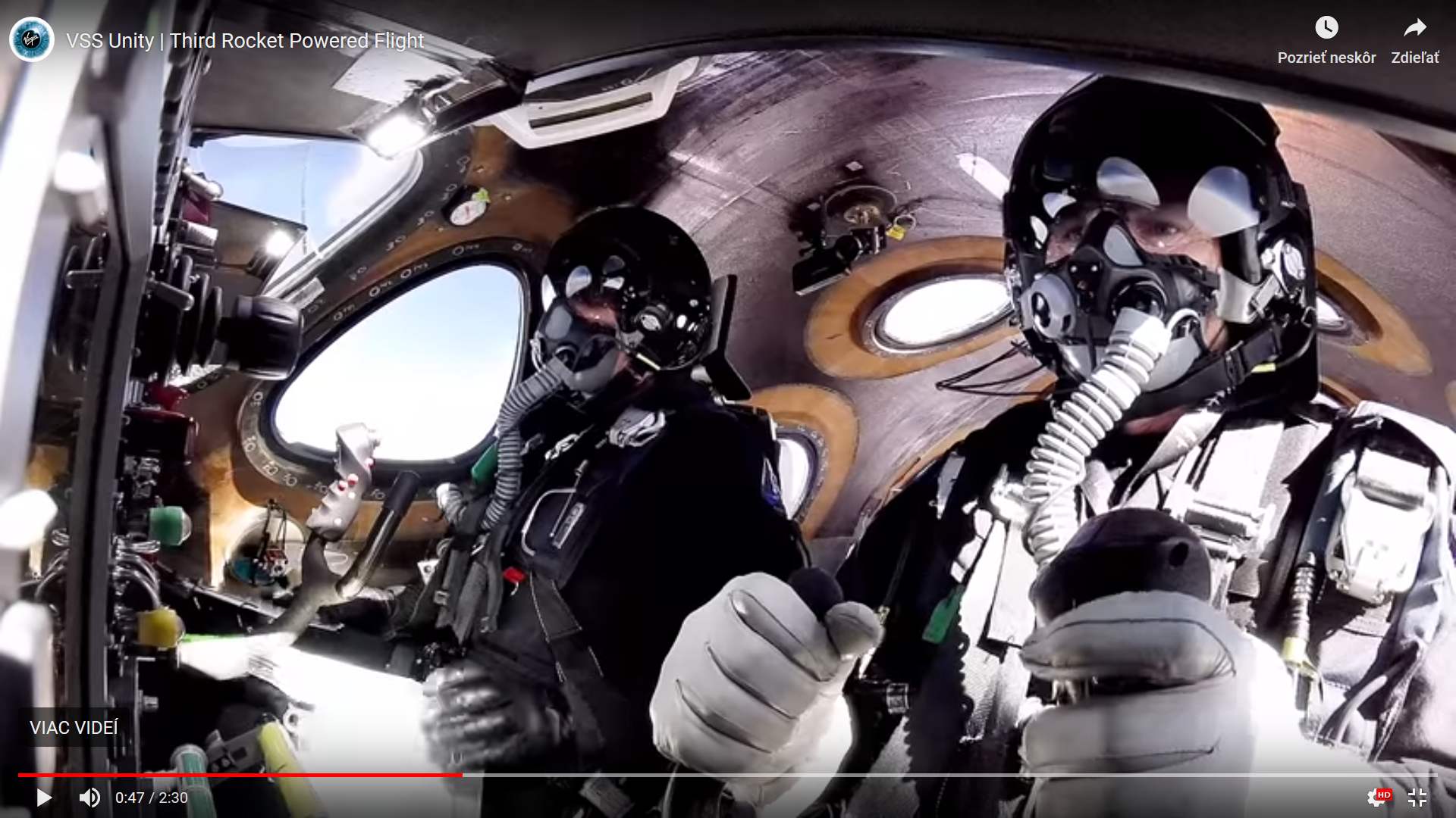

Interier dosť spartanský a vibrácie celkom výrazné
