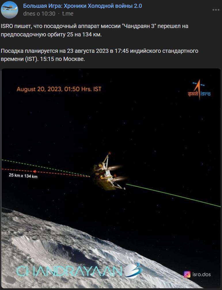

ISRO (India) píše, že pristávacie vozidlo misie Chandrayaan 3 sa presunulo na pred-pristávaciu obežnú dráhu s parametrami 25 x 134 km. Pristátie je naplánované na stredu 23.08.2023 o 17:45 indického štandardného času (IST). 15:15 hod MSK.
Zdroj https://vk.com/wall-104764077_485856 / https://t.me/pole_of_the_moon/86 z 20.08.2023

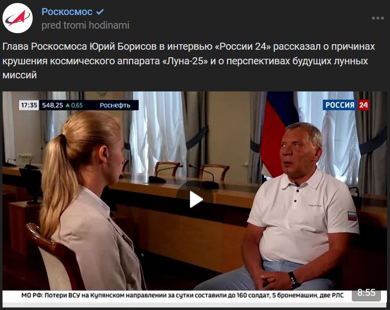

Příspěvek od skflanker_ » 21 srp 2023, 20:11
Šéf Roskosmosu Jurij Borisov (Юрий Борисов) v rozhovore pre "Rossija 24" hovoril o príčinách havárie kozmického aparátu Luna-25 (Луна-25) a o vyhliadkach budúcich lunárnych misií
Video https://vk.com/video-30315369_456243696 dĺžka 8:55 min.
Zdroj https://vk.com/wall-30315369_567859 z 21.08.2023

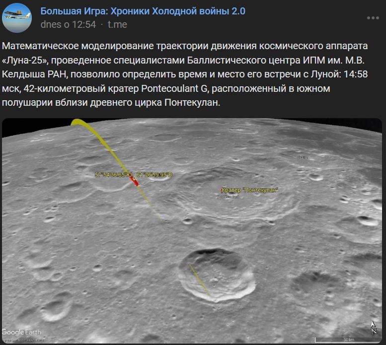

Příspěvky: 11273
Re: Měsíc / Luna

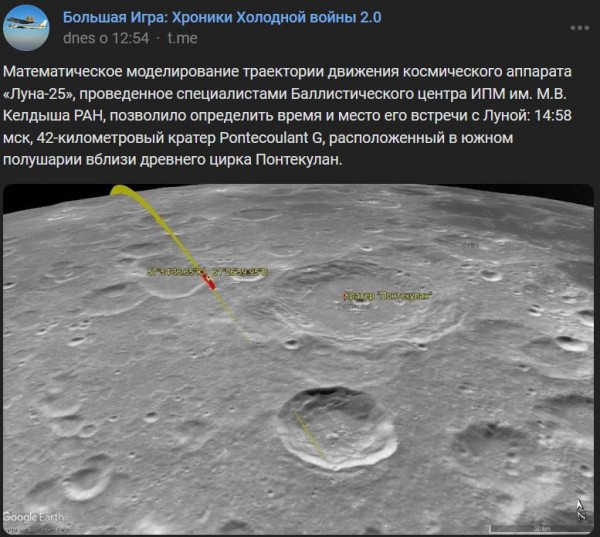

Příspěvek od skflanker_ » 22 srp 2023, 21:27
Matematické modelovanie trajektórie letu kozmického aparátu Luna-25 (Луна-25), ktoré vykonali odborníci z Balistického centra IPM pomenovanom po M.V.Keldyša Ruskej akadémie vied (Баллистического центра ИПМ им. М.В. Келдыша РАН), umožnilo určiť čas a miesto jej stretnutia s Mesiacom: dopad o 14:58 hod. MSK, 42-kilometrový kráter Pontecoulant G, ktorý sa nachádza na južnej pologuli.
Zdroj https://vk.com/wall-104764077_486291 + https://t.me/kiam_ison_network/169 z 22.08.2023
