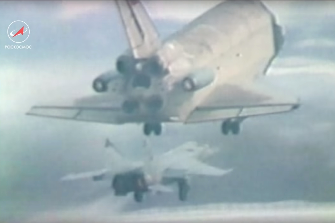

Na tomto dokumentu mě zaujal veden kousek - viewtopic.php?p=40340#p40340
Nějak mi uniklo, že rusové Buran testovali i jako letoun - s přídavnými motory sám startoval... :shock:
Příspěvky: 12508
Re: Vesmírny výskum
Příspěvek od kenavf » 14 bře 2018, 19:04
petrp píše:
14 bře 2018, 18:51
To neboli "prídavné" motory.Na tomto kuse boli motory namontované "štandartne".To bola myslím varianta na letové skúšky a možno aj tréning osádky.
https://cs.wikipedia.org/wiki/OK-GLI
https://en.wikipedia.org/wiki/Buran_pro ... _locations

Příspěvky: 54202
Re: Vesmírny výskum
Příspěvek od Alchymista » 14 bře 2018, 23:00
Motory má izdelije OK-GLI (BTS-02, exemplár vystavený v Speyer) - vedľa smerovky sú montované "štandardne", mali by ich mať vojenské verzie Buranu (majú uzatvárateľné vstupy). Motory na boku trupu sú namontované "dodatočne", v rámci skúšobného programu OK-GLI.
Ale existuje tvrdenie, že vnútorná konštrukcia "dvojmotorových" exemplárov bola už pripravená aj na montáž ďalších dvoch motorov na boky pre prípad preletu po pristátí na "nevhodnom" letisku.
Lôžka pre motory vedľa smeroviek mal napríklad aj nedostavaný exemplár 2.01 (pôvodne uložený v Chimki) - či ich mali aj ostatné rozostavané kusy a prípadne ktoré - neviem doložiť, vnútorná konštrukcia zadnej časti trupu bola fotená veľmi vzácne, a nie je porovnávací materiál exemplárov "pripravených" a "nepripravených" na montáž motorov.
