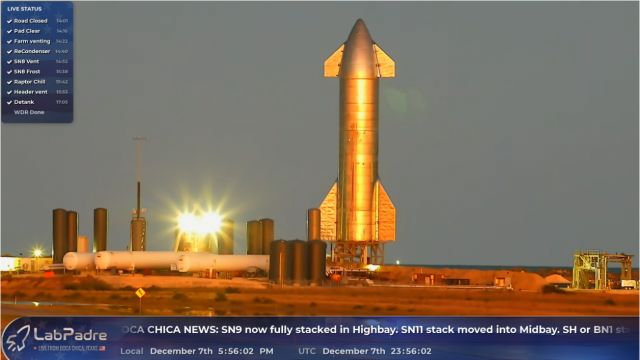

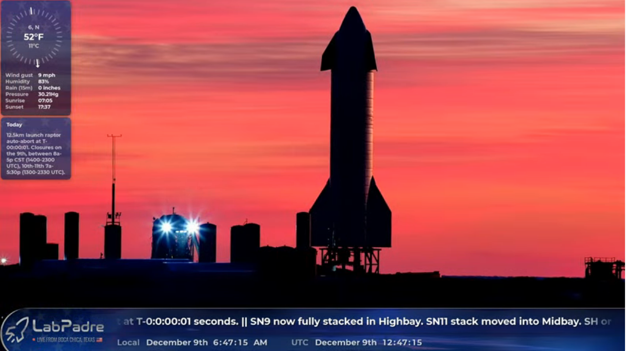

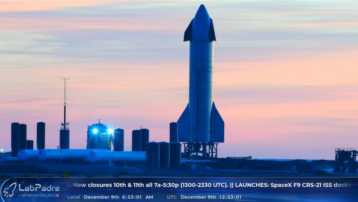

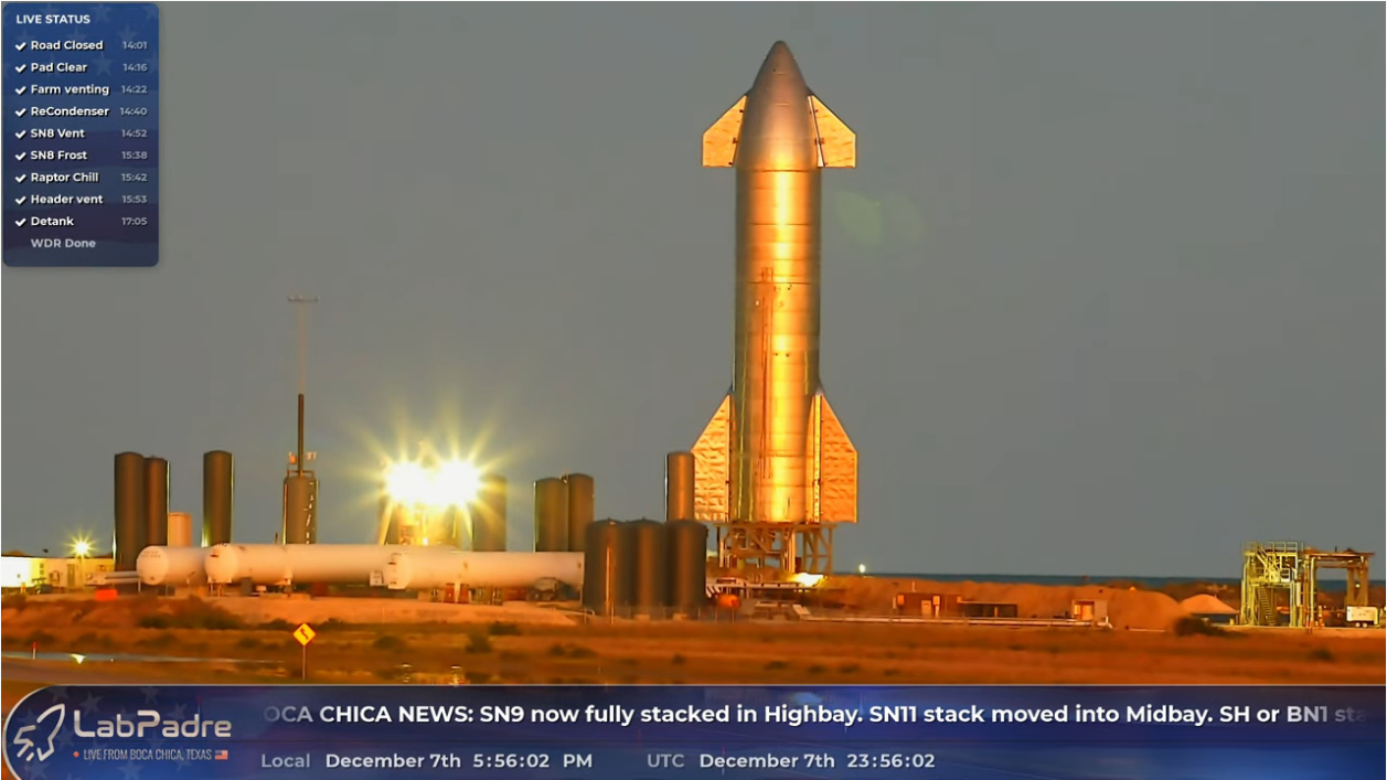

Na pamiatku prvemu kompletnemu prototypu druheho stupna, verim, ze buducnosti, ktora nas odlepi od zeme. Z jeho posledneho vychodu slnka pred testom, teda okrem toho prveho screenu ... fnuk.
