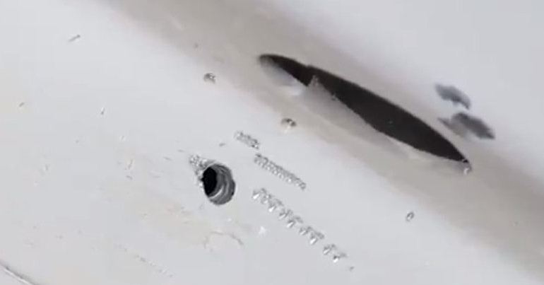

Na té fotce dírky je stopa po tom, jak jim tam sklouznul vrták. Říkal jsem si, že asi odvrtali ty plazmou vyvařené okraje. No tak asi to nebyla plazma.
- Příspěvky: 11615
Re: Vesmírny výskum
Ty dokáže udělat i spirálový vrták při vrtání plechu protože na rozdíl od masivnějšího materiálu plech nedokáže odvést tolik vznikajícího tepla od nástroje. Proto se plechy vrtají menší (-1/3) řeznou rychlostí než je doporučována pro masivní materiál shodné jakosti. Dle mne byla díra vyvrtána vrtákem jež byl nabroušený v geometrii pro masivní materiál a nikoli plech (grot na konci díry) jež vzniká při ukončení vrtání při "propadnutí" vrtačky od "hladového" vrtáku (malý úhel řezu).

Kdyby tu diru jen protahli vrtakem, aby se ji zvetsili/zbavili necistot a dostali tesnici material do cele hloubky, tak by se o tom asi mluvilo, ze?
- Příspěvky: 11615
Re: Vesmírny výskum
To se většinou čistí ručním kuželovým výstružníkem (výhrubníkem) protože vrták v ruční vrtačce když se rozvrtává díra tak "skáče" a zakusuje. Výsledný povrch i rozměr díry je "hrůzný". Takže velmi těžko realizovatelné a na fotce byla 4/5 díry až ke grotu normální válcová vyvrtaná vyšší řeznou rychlostí (jakost obrobené plochy).

Nejdřív se na fotku ještě jednou pořádně podívejte.
Škrábance rozhodně nevypadají jako od sklouznutí vrtáku, jsou to svislé drážky, vypadají jako od sklíčidla na vrtačce, ale pochybuju že používají hlavičku na kličku, vše bude rychloupínací.
Nevím co je to za materiál, ale jistě by se to dalo v rámci pokusu nějak zopakovat.
Díra mi přijde vytvořená ze šikma, s tím že je kousek na levo odloupnutý, pokud ano, průnik čehosi musel být z druhé strany a při proniknutý skrz se hrana odloupla.Škrábance rozhodně nevypadají jako od sklouznutí vrtáku, jsou to svislé drážky, vypadají jako od sklíčidla na vrtačce, ale pochybuju že používají hlavičku na kličku, vše bude rychloupínací.

Ak by malo ísť o vŕtanie v kozme ako forma sabotáže, tak by tie poškodenia plne zodpovedali.
Dva fľaky nad otvorom!!! vpravo by mohli byť od hlavičky vŕtačky.
Škrabance v okolí vyvrtanej diery!!! dokonca vo vnútornom rohu hovoria o tom, že to ,,vrtacovi,, lietalo v rukách. Bud sa vrtac na zemi sa stále obzeral, či ho niekto nevidí, alebo to mal na dlhú ruku. A potom je tu možnosť, ze vŕtač nemal potrebnú stabilitu aby sa mohol do vŕtačky opriet-napriklad beztiazovy stav.
Dôležité sú piliny z vŕtania...majú vŕtačky odsávanie, alebo akým spôsobom sa zachytávajú vzniknuté piliny štandardne pri vŕtani vnútri ? Ak je to náročné riešenie, tak páchateľ v kozme musel improvizovať a treba tie piliny nájsť..ak to teda vŕtal niekto hore.

V podstatě mám jenom tupé a blbě nabroušené vrtáky, samá levná čína. Díra, kterou když vrtám do kastle auta (letos jsem pár děr navrtal, nějaké vylepšení), vypadá v podstatě stejně i se stopami po poskakujícím vrtáku při držení vrtačky jednou rukou. Má dokonce i límeček směrem ke mně, jak sklíčidlo a ruka hází.
Kdybych tu diru vrtal já se svým nářadím zevnitř, vypadala by prakticky stejně.

Tak toto zaujíma aj mňa - ak sa vŕtalo, určite vznikol odpad = hore v beztiažovom stave malé kovové piliny je veľmi nebezpečný stav = dýchanie alebo elektronika. Pri prípadnom vŕtaní by sa logicky muselo použiť odsávanie = inak by si sám vrtajúci mohol ublížiť vdýchnutím.
Alebo magnet = ak je ten materál lode magnetický.
- Příspěvky: 11615
Re: Vesmírny výskum
Pánové, kdyby vrtali tak přes izolační rohož která fungovala jako stěrák takže moc špon do vnitřku neprošlo a drtivá většina byla nejspíše následně včetně těch z rohože vysátá ven. Samoúklid i když odsávání vrtačky beru jako jistotu. Jinak se v kosmu vrtat (pilovat, obrábět) nedá. Otázkou je zda je odsávání součástí vrtačky nebo příslušenství.
