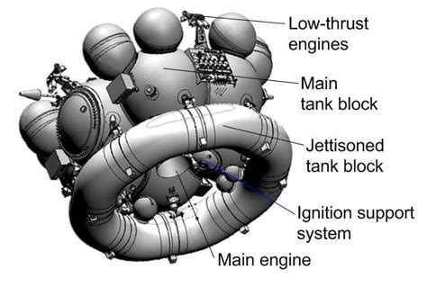

Letectvo USA informovalo o explozi nádrže ruské rakety v kosmu
Palivová nádrž ruského kosmického tahače Fregat-SB explodovala v kosmu 8. května, v důsledku čehož vniklo 65 úlomků, sdělila 18. letka pro kontrolu kosmického prostředí amerického vojenského letectva na svém účtu na Twitteru. (Foto: ilustrační, Twitter)
Podle zprávy amerických vojáků k tomuto incidentu došlo 8. května mezi 7:02 a 8:51 moskevského času, přičemž exploze nebyla způsobena srážkou s jiným objektem.
#18SPCS confirmed that the breakup of FREGAT DEB (TANK) (#37756, 2011-037B) occurred on May 8, 2020, between 0402 and 0551 UTC. Tracking 65 associated pieces – no indication caused by collision. #spaceflightsafety #spacedebris
— 18 SPCS (@18SPCS) May 9, 2020
Zničená nádrž má číslo 37756 v americkém vojenském katalogu kosmických objektů a mezinárodní číslo 2011-037B.
​Podle dat na speciálním portálu amerického vojenského letectva space-track.org se daný objekt nacházel před výbuchem na oběžné dráze s minimální výškou 422 km a maximální 3 606 kilometrů.
Nebylo ale upřesněno, jestli úlomky ohrožují fungující satelity. Daný objekt je prstencový blok palivových nádrží tahače Fregat-SB, který se při dopravě družice na oběžnou dráhu odděluje po spotřebování paliva.
Nádrž byla použita v červenci 2011 za účelem dopravy do kosmu observatoře Spektr-R.
Osmnáctá letka pro kontrolu kosmického prostoru amerického vojenského letectva se věnuje objevení, sledování a identifikaci všech umělých objektů na oběžné dráze kolem Země.
V dubnu 2019 informoval zástupce CNIImaš (přední vědecký ústav Roskosmosu) Jurij Koljuka, že od roku 1961 bylo na oběžné dráze zaregistrováno asi 250 případů likvidace kosmických objektů (fungující a nefungující družice, použité stupně nosných raket a tahače). Podle jeho slov byly zničeny buď v důsledku exploze anebo srážky s jinými objekty.

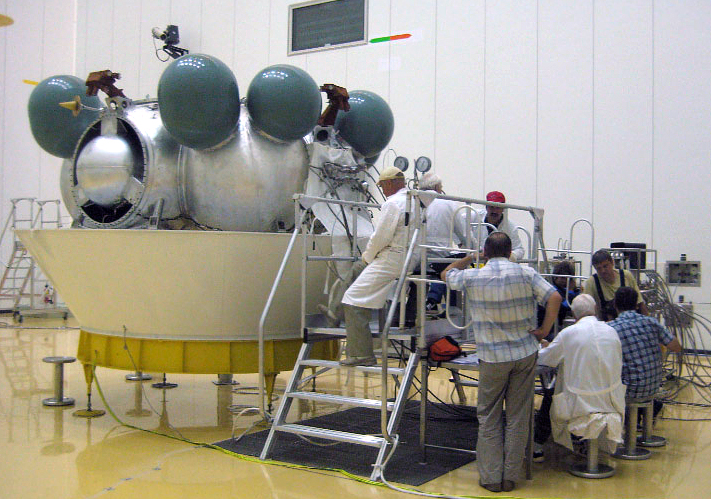

Uvedený časový interval neumožňuje ani približne určiť miesto rozpadu, pretože obežná doba objektu bola len 127 minút. Ale zo sledovania dráh úlomkov sa to dá spočítať veľmi presne časovo i priestorovo.
S ohľadom na konštrukciu nádrží stupňa Fregat mi pripadá varianta "samovoľného výbuchu" prstencovej nádrže dosť nepravdepodobná.
Konštrukcia stupňa Fregat s prídavnou nádržou
Fregat nie je žiadny drobček
Tu vidno prstencovú nádrž, ktorá vybuchla:
