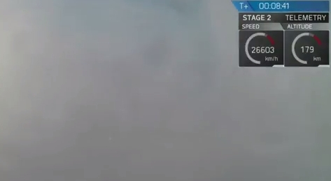

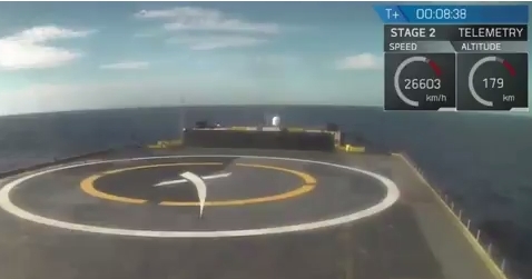

T +8:10 - okamžik po přistání obou boosterů, výška 2 stupně 179km...
záznam z plošiny na moři:
T +8:38 - okamžik přistání centrálního stupně nosiče, výška 2 stupně 179km
T +8:41 - okamžik přistání pravděpodobné havárie centrálního stupně nosiče (hustý dým na plošině), výška 2 stupně stále 179km???
Na konci přenosu se ztratila telemetrie z 2 stupně - jak výška, tak později i rychlost zůstaly na stejné hodnotě...

výška 179km v čase 8:00+ (480sec +) je normálna vec - stupeň je v režime zrýchľovania v horizontálnom smere, a vydrží tak až cca 40-60 sec, naberie nejakých 200-300m/s a pozdlžny sklon ("uhol nabehu") bude postupne klesať k nule vzhľadom k dráhe, potom preberie ešte ďalších cca 100 metrov za sekundu a začne stúpať do apogea.
edit - môžeme to zoradiť podľa fotiek (presnejšie a správnejšie by bolo krokovať podľa videa)
8:02 - 23153 / 6431,3 - 178
8:03 - 23264 / 6462,2 - 178 - + 31
8:06 - 23554 / 6542,7 - 179 - + 80
8:10 - 24014 / 6670,5 - 179 - + 128
8:24 - 25602 / 7111,6 - 179 - + 441
8:38 - 26603 / 7389,7 - 179 - + 278 a + 847
Je vidno, že v hladine 179km raketa zrýchlila za cca 30 sekúnd o zhruba 850m/s - dosiahla tak zrejme najväčšie zrýchlenie počas celého štartu (ak nedosiahla vyššie tesne pred odhodením bočných stupňov).

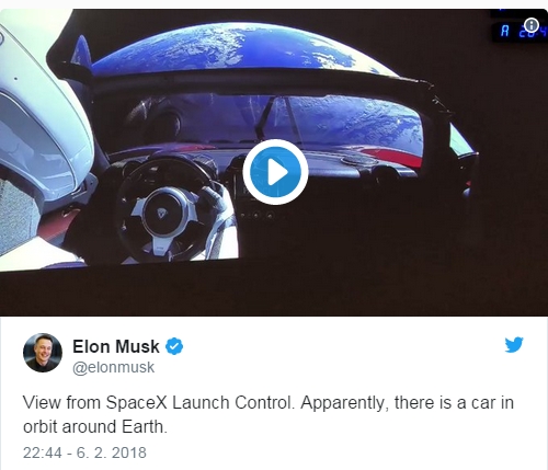

https://twitter.com/elonmusk/status/960992715579125760
Příspěvky: 19175
Re: Starty raket
Příspěvek od petrp » 06 úno 2018, 22:56
Příspěvky: 19175
Re: Starty raket
Příspěvek od petrp » 06 úno 2018, 23:03
Jestli existují nějací "zelení mužíčkové" a sledují naši orbitu, asi se budou divit, co se to tam objevilo... :dobre:
Re: Starty raket
Příspěvek od Alchymista » 06 úno 2018, 23:07
Ten skafander tam nie je pre srandu - je evidentne natlakovaný a zrejme aj plne klimatizovaný - a práve sa komplexne testuje v reálnych podmienkach na úniky plynu a vplyv slnečného žiarenia a rozdielneho osvetlenia. Taký test nezaplatíte.

takže potvrdené - nezapálili sa dva z troch motorov? centrálneho bloku a ten dopadol na hladinu rýchlosťou okolo 300mph (automatika ho zrejme odklonila mimo loď)
Podľa niektorých zdrojov dvom motorom "došli zapalovacie látky" (motor Merlin štartuje horenie v komore nejakým boranom - je tam zelený záblesk pri spustení motoru)
