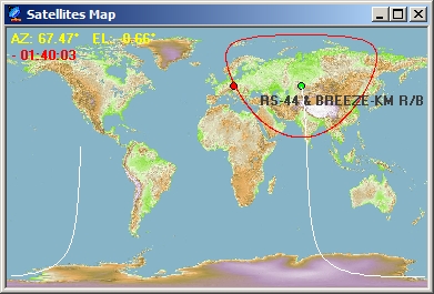

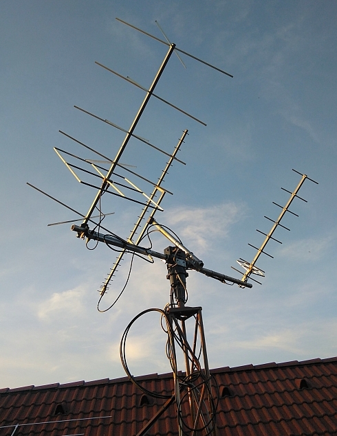

Nejde sice o Cube SAT, protože RS-44 je o dost větší, ale něco málo o komunikačních schopnostech takovýchto zařízení to ukazuje...
Dnes jsem zkoušel hraniční schopnosti komunikace přes takový satelit. Vlastní SAT byl už nad Kyrgyzstánem (viz mapa níže) ca 4600 km daleko a poslouchal jsem se zpět s perfektně čitelným signálem. SAT vysílá na 435 MHz s 5W out do dipolu, já používám ant. sestavu dle fota dole. Na konci pokusu šlo u mě ca 200-300W do antény. Ten červený ovál na mapě je vypočítané, teoretické pokrytí signálem ze satelitu.
Mapa s pozicí RS-44 při pokusu
Použité SAT antény
Tolik jen pro rychlou orientaci, co i takové vcelku malé zařízení dokáže...
