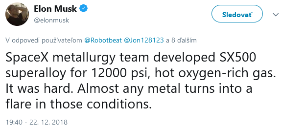

E. Musk tvrdí, že jeho metalurgovia vyvinuli zliatinu, ktorú nazvali SX500, a ktorá vydrží 12000psi = 82,74MPa = 827,4 bar = 816,6 atmosfér:
Zdroj https://twitter.com/elonmusk/status/1076684059827302400 z 22.12.2018
Prvý štart s touto zliatinou je plánovaný na 03-04/2019
viac info v https://habr.com/post/434058/ z 23.12.2018

V ocelových trubičkách(tuším 4/12) ve kterých se rozvádí tlaková voda pro vodní nůž je provozní tlak <610 MPa který se vyrábí v multiplikátorech.
Takže je otázka zda se jedná o přetlak v konstrukčním díle nebo hodnotu materiálu. Ten ale v US měří(ANSI resp. ASME/ANSI) nikoli v PS ale v librách/čtvereční palec a pevnost v tlaku je např. u oceli cca 4x vyšší než pevnost v tahu(jež by byla limitní pro konstrukci dílu) takže je i otázkou jak byla hodnota přepočítávána před předáním do PR. Musk není a nikdy nebyl technik ale jen mluvící hlava tak bych bral i tuto hodnotu. Můžu se ale mýlit.
Příspěvky: 12766
Re: Space X
Příspěvek od kenavf » 23 pro 2018, 19:16
Ten Muskov odkaz je "stratený v preklade". Nie je to len o znášaní vysokého tlaku/namáhania ale je to pri vysokej teplote a prebytku kyslíku(hot oxygen rich gas). Asi pre raketový motor RAPTOR pre BFR raketu.
Příspěvky: 55081
Re: Space X
Příspěvek od Alchymista » 23 pro 2018, 19:38
v podstate okopírovali ocele z konštrukcie turbočerpadlového agregátu RD-170/180 a NK-33 (alebo vyvinuli podobné vlastné).
Příspěvky: 12766
Re: Space X
Příspěvek od kenavf » 23 pro 2018, 19:54
Je otázne či sa to dá len tak "ľahko" okopírovať.Z toho "zrna" nemusí byť technologia výroby zrejmá.
