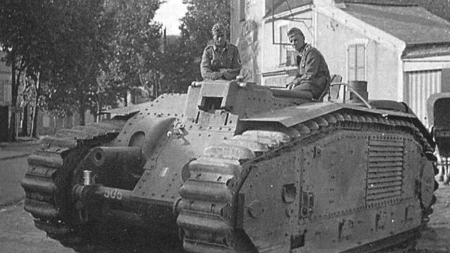

Německé modifikace V roce 1940 ukořistila německá armáda těžko zjistitelný počet tanků B1. Různé zdroje uvádějí od 60 do 161 kusů. Francouzské tanky byly opraveny a Wehrmacht je převzal pod označením PzKpfw B2 740(f). Některé z nich byly použity k dosavadnímu účelu, pouze radiostanice byly vyměněny za německé a pozorovací kopule na věži byly nahrazeny průlezy německé výroby.
První německou modifikací byl Fahrschulpanzer B2(f) určený k výcviku řidičů. K tomuto účelu bylo vozidlo odzbrojeno a byla z něj demontována věž, na její ž místo byly umístěny lavice pro účastníky kursu a instruktora. Otvor v korbě byl zabezpečen zábradlím.
Na podvozcích ukořistěných francouzských tanků se Němci rozhodli stavět samohybná děla různých typů. Podvozek tanku B1 bis byl vytipován k instalaci lehké houfnice ráže 105 mm. V březnu 1941 bylo ve zbrojovce Rheinmetall-Borsig adaptováno 16 podvozků. Byly z nich odstraněny korbové kanony a otvory po nich zaslepeny. Namísto věže byla postavena pancéřová nástavba otevřená shora a zezadu. Do ní by la instalována lehká polní houfnice leFH 18/3 ráže 105 mm. Nově bylo vozidlo vybaveno také radiostanicí FuG Spr f. Adaptace byly ukončeny začátkem roku 1942 a všechna vozidla byla přidělena 26. tankové divizi. Je známo, že v dubnu 1943 byla používána v oblasti Le Havru, avšak o jejich bojovém nasazení scházejí jakékoliv informace. Vysoko umístěná těžká výzbroj činila vozidlo nestabilním, takže další tanky již tímto způsobem přestavovány nebyly.
Známější je plamenometná verze. Myšlenka přezbrojit francouzské tanky tímto zařízením se objevila na poradě u Hitlera 26. května 1941. Bylo rozhodnuto upravit takto 24 tanků a vyzbrojit jimi dvě roty. Plamenomet převzatý z plamenometné modifikace německého lehkého tanku Flammpanzer II (na podvozku PzKpfw II) byl instalován do upravené korby namísto kanonu ráže 75 mm. Proud zápalné směsi hnal stlačený vzduch dodávaný kompresorem. Adaptace byla provedena celkem rychle a tanky Flammwagen PzKpfw B2(f) přidělené k 102. tankovému praporu (plamenometnému) se zúčastnily útoku na Sovětský svaz.
Adaptace se osvědčila, tudíž se pokračovalo v dalších úpravách. Došlo ke konstrukční změně, kdy byla zápalná směs hnána motorovou pumpou. Objemná nádrž v zadní části vozu umožňovala až 200 zášlehů do vzdálenosti 40-45 m. Firma Wegmann přestavěla 60 tanků, které dodávala do 31. května 1943.
