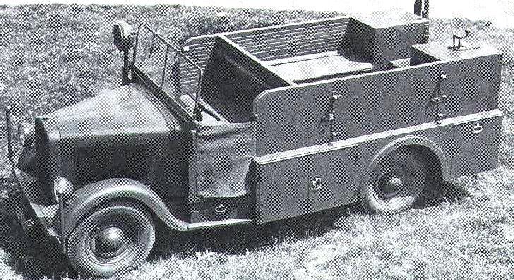

Cisternová vozidla Univerzální podvozek Opelu Blitz nemohl zůstat opomenut při vývoji cisternových vozidel pro hasičský sbor nebo k rozvozu pohonných hmot. První vznikl vůz TLF 15 (Tankloschfahrzeug - hasicí cisterna) sloužící k hašení požárů. Na podvozku za standardní kabinou byla umístěna nádrž o objemu 2 500 l a stříkačka o maximálním výkonu do 1500 I/min. Vzadu za cisternou byl buben s požárními hadicemi. Rezervní kolo bylo zavěšeno na cisterně. Hasičský automobil TLF 15 byl vyráběn od roku 1942 a byl tak zdařilý, že se používal ještě v polovině padesátých let.
Obrázek Typ TLF 15
K záchranným akcím na letištích byl od roku 1943 vyráběn automobil Opel Blitz Fl.KS. 15 (Fliegerkraftfahrspritze - furgon), který měl užitkovou část spojenou s řidičskou kabinou. Byl vybaven silným reflektorem, vodní stříkačkou a hadicemi. Nástavbu dodávala firma Magirus.
Obrázek Typ Fl.KS 15
