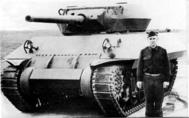

Prototypy T35 a T35E1
Následující projekt, všeobecně označovaný jako T35, také používal podvozek středního tanku. Jeho vývoj byl svěřen firmě Fisher Tank Division, která v lednu 1942 zahájila první konkrétní práce. Projekt vycházel z korby raných sérií tanku M4 Sherman s vozíky z tanku M3 General Lee. V projektu i na maketě dokončené v lednu 1942 byla představena otočná věž s pancéřovou ochranou zpředu a částečně po stranách. Upevnění kanonu bylo zapůjčeno z těžkého tanku M6. Předběžně byly připraveny dva návrhy pohonu - hvězdicový benzinový motor Continental R-975 nebo dieselový motor. První varianta, vycházející z tanku M4A1, byla navržena již 12. listopadu 1941, druhá, založená na M4A2, byla předložena v prosinci.
V dubnu 1942 však byla nakonec navržena jiná věž a dvě zcela odlišné korby. Prototypová vozidla byla označena T35 a T35E1. Obě měla shodnou věž, jež se skládala ze dvou odlévaných pancéřových desek o tloušťce 25,4 mm. Boky horní části byly nakloněny pod úhlem 33°, dolní části pod úhlem 31°. Na přední ploché stěně byla namontována lafeta kanonu M7, pocházející z tanku M6, se štítem tloušťky 50,8 mm. Shora byla věž z velké části zakrytá. V prototypu T35 byla použita korba tanku M4A2 s dvěma dieselovými motory. Boční a zadní pancíř měl tloušťku 25,4 mm. Přední pancíř tloušťky 50,8 mm s dodatečnou ochranou převodovky zůstal zachován; úhel jeho sklonu činil 45°.
U prototypu T35E1 byla zavedena zcela nová horní část korby s boky skloněným i pod úhlem 38°, která úplně změnila vzhled podvozku tanku M4 Sherman. Byl použit tenčí pancíř - vpředu měl tloušťku 31,8 mm a po stranách 12,7 mm; vozidlo bylo díky tomu lehčí. Korba byla kratší o pouhých 254 mm, výška vozidla se ale snížila z 3 048 mm na 2 476 mm. U obou prototypů se nepočítalo s kulomety v korbě. Zásoba munice pro kanon byla 54 nábojů.
Během testů obou prototypů na střelnici v Aberdeenu byla prokázána vyšší odolnost pancíře T35E1. Na jejich základě bylo ještě doporučeno zavedení svařované věže a jednodílné ochrany převodovky bez dalšího ochranného štítu. Ke změnám došlo i v prostoru řízení, kde mj. řidič a jeho pomocník obdrželi periskopy. Nová svařovaná věž a další periskopy byly zavedeny u obou prototypů. Vozidlo T35E1 bylo certifikováno 4. června 1942 jako GMC M10 (Gun Motor Carriage - samohybné dělo), zatímco T35 byl ještě využíván pro různé testy.

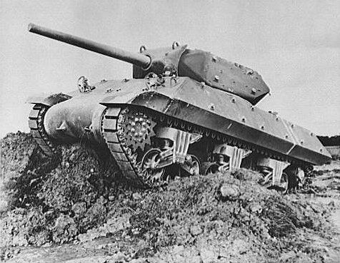

Stíhač tanků M10 Wolverine
Příprava výroby v továrnách Fisher Tank Division v arzenálu tanků Grand Blanc začala v létě a první sériová vozidla byla vyrobena v září 1942. Do konce měsíce bylo předáno 105 vozidel M10. Stíhač tanků M10 je někdy označován jako Wolverine (rosomák). Tato přezdívka byla často používána na válečných plakátech firmy Chrysler, kde má zřejmě i svůj původ, americká armáda ji však nikdy oficiálně nepřijala. Hromadná výroba byla zahájena v prosinci 1942 a do prosince příštího roku, kdy byla ukončena, bylo vyrobeno 4 993 vozidel. Jediné provedené změny se týkaly konstrukce věže. Již na začátku výroby se ukázalo, že je špatně vyvážená a její ruční otáčení je velmi obtížné. U prvních exemplářů byly na zadních stěnách montovány úchyty pro náhradní pásové články a na spojích desek byl umístěn podstavec protiletadlového kulometu M2HB ráže 12,7 mm. Tato protiváha byla ovšem příliš malá a v polních dílnách byla zahájena montáž vhodně tvarovaných pancéřových desek. Dalším krokem, prováděným již výrobcem, byla montáž dvou prvků trojúhelníkového tvaru. Díky jejich hmotnosti 1 633 kg byl problém vyvažování vyřešen, vzrostla ale hmotnost vozidla. V pozdějších výrobních sériích byla proto prodloužena horní hrana boční desky tak, aby horní desky zadní části byly nakloněny dozadu. Bylo použito zcela nové protizávaží, nazvané podle svého vzhledu „kachní zobák". Posunutí protizávaží dozadu v něm umožnilo vyrobit výklenek, který se používal jako skladovací prostor.
Dalším nevyřešeným problémem zůstala ochrana osádky shora, potřebná během bojů ve městě a v džungli. Vyzkoušeny byly různé provizorní ochrany; neúspěšnější vznikla v dílnách 536. Ordnance Heavy Maintenance Company (dílny pro údržbu těžkých zbraní) 7. armády, kde byla na začátku roku 1945 vyvinuta pancéřová kabina umístěná na věži. Ventilaci v ní zajišťovaly dva velké boční větrací otvory a evakuaci osádky velký průlez ve střeše.
Kromě bojové verze byla v roce 1944 vytvořena i verze pro vedení propagandistické války. 30 sériových M10 bylo předáno York Safe and Lock Company, jež je přizpůsobila novým úkolům. Z 24 vozidel byla demontována výzbroj a nahrazena dřevěnými atrapami. V armádní experimentální stanici (Army Experimental Station) v Pine Camp pak do nich byla v září nainstalována zvuková aparatura. V ostatních šesti vozidlech bylo místo zásobníku munice namontováno záznamové zařízení. Stroje s reproduktory byly kvůli utajení označovány jako „speciální vozidla", zbývající pak jako „kontrolní vozidla". Začátkem roku 1945 byla tato vozidla přidělena 3133. Signal Service Company a poslána do Itálie.

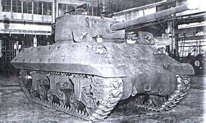

Samohybné dělo T72
Hmotnost samohybných děl M10 byla pro armádu příliš velká, a to zejména u věže s protizávažím, bylo proto požadováno její snížení o cca 3 000 kg. Pokus o vytvoření lehčího vozidla vedl k vzniku prototypu T72 využívajícího korby M10; byl vyroben v továrnách Fisher Tank Division of General Motors. V březnu 1943 zde byla na korbu sériového M10 namontována nová věž, postavená na základě věže navržené a konstruované pro střední tank T23. Oproti ní však měla mnohem tenčí stěny a chyběla jí horní část pancíře. Byl do ní také namontován nový lehčí kanon M1 ráže 76,2 mm. V dubnu vozidlo zahájilo testy na střelnici v Aberdeenu. Některé zdroje uvádějí, že testy proběhly u dvou prototypů, navíc na podvozcích M10A1.
Nová věž byla prostornější, což zlepšovalo pracovní podmínky osádky. Také ovládání otáčení věže a zvedání kanonu bylo snazší. Bylo toho sice dosaženo na úkor tloušťky pancíře, armáda ale nevznesla žádné námitky. Celková úspora hmotnosti dosáhla 1 815 kg. Místo neproduktivního protizávaží bylo ve výklenku věže umístěno 27 nábojů. Vzhledem k tomu, že munice pro nový kanon byla méně rozměrná, vešlo se do zásobníků nad pásy až 72 nábojů. Zásoba munice tak byla výrazně zvýšena, a to z 54 na 99 nábojů. Protiletadlový kulomet ráže 12,7 mm zůstal zachován.

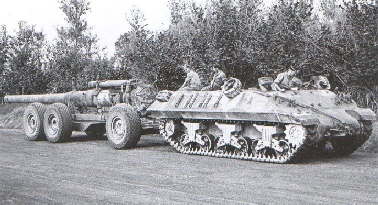

Dělostřelecký tahač M35
Při hledání náhrady za pásový dělostřelecký tahač M6 firmy Allis-Chalmers byla použita korba vozidla M10A1 bez věže. Otvor po věži zůstal nezakrytý. V bojovém prostoru byl umístěn kompresor, který dodával tlakový vzduch pro pneumatické brzdy tažených děl ráže 155 a 240 mm. Příslušné hadice byly připojeny k tažnému zařízení. Dílny v Limě v Ohiu takto přestavěly 209 vozidel M10A1 na tahače označené M35, které byly použity v posledních měsících války v Evropě. Hmotnost vozidla byla 25 t. Osádku tvořilo šest osob.

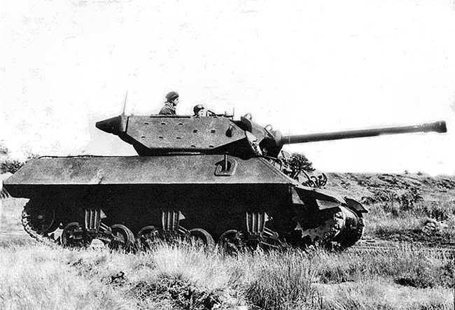

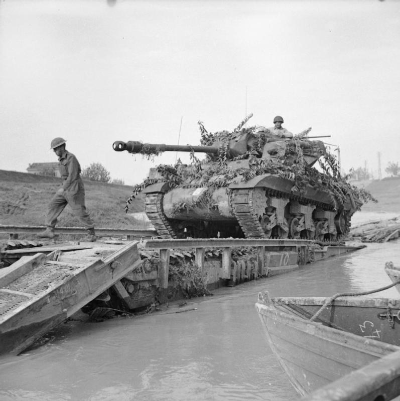

Stíhač tanků M10 Achilles
Zájem britské armády o samohybné dělo M10 měl velmi prozaický důvod - bylo to jediné vozidlo schopné konkurovat kterémukoli německému střednímu tanku, a za příznivých okolností dokonce i těžkému tanku Tiger. Tehdejší britské tanky totiž byly vyzbrojeny především kanony ráže 57 mm a také výzbroj dodávaných amerických středních tanků M4 byla považována za nedostatečnou.
První exempláře M10 dorazily do Velké Británie začátkem léta 1943 a od 2. července byly na dělostřelecké střelnici Larkhill prováděny testy s cílem ověřit jejich bojové a manévrovací schopnosti. Střelba ostrou municí a jízdní vlastnosti se ukázaly natolik uspokojivé, že bylo rozhodnuto o jejich přijetí do výzbroje; současně byly tehdy také definitivně ukončeny plány na stavbu podobných britských vozidel.
V roce 1943 byly dodávky podle smlouvy SM 1370 rozděleny na šest částí. V první bylo 200 vozidel, kterým Britové přidělili identifikační čísla 214638-214837. Ve druhé skupině bylo dodáno 300 vozidel s čísly 215938-216237, ve třetí také 300 vozidel s čísly 230770-231069. Čtvrtá dodávka zahrnovala 200 vozidel s čísly 235062-235261, pátá pak 131 vozidel s čísly 237777- 237908. Závěrečnou šestou sérii tvořila jen tři vozidla označená čísly 238467-238469. V roce 1944 bylo podle téže smlouvy dodáno 520 vozidel s čísly 260439-290958. Vozidla obdržela britské označení 3 inch SPM M10. Původně bylo zamýšleno používat neoficiální americký název Wolverine, ale v roce 1944 byl vozidlu přidělen název M10 Achilles. Jedná se však spíše o poválečnou práci armádních propagandistů, protože britská armáda toto jméno nikdy masově nepoužívala.

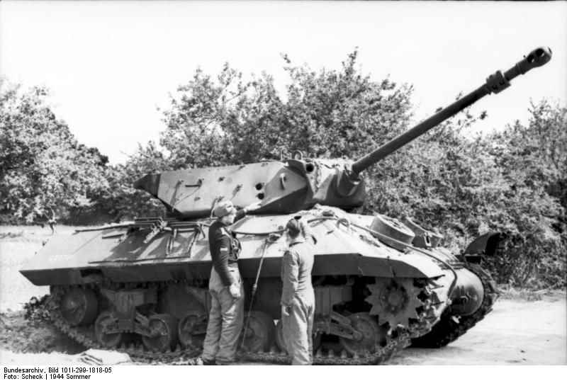

Dodávaná vozidla pocházela z různých výrobních sérií, které se lišily v detailech. Britové je rozdělili do dvou typů. První zahrnoval vozidla s protiváho u ve tvaru písmena V (V type turret). Byl označen jako 3 inch SPM M10 Mk I a později jako Achilles I nebo Achilles Mk I. Druhý typ vozidel s protiváhou typu „kachní zobák" (Duck Bill turret) byl zpočátku označován jako 3 inch SPM M10 Mk II a později jako Achilles II nebo Achilles MkII.
Zaváděná samohybná děla bez problémů ničila starší typy německých tanků jako PzKpfw III nebo PzKpfw IV Nicméně v rámci příprav na invazi bylo počítáno s vyšší pravděpodobností střetu se silnějšími tanky PzKpfw V a PzKpfw VI nebo se samohybnými děly podobnými Ferdinandu. Protože v britských tancích nebyla možná montáž výborného 17liberního protitankového kanonu ráže 76,2 mm, hledaly se příležitosti uplatnění této zbraně v rámci amerických vozidel a vzhledem ke skutečnosti, že tuto možnost zkoumali i samotní Američané, se vestavba tohoto kanonu do M10 jevila jako zcela reálná. Za britskou stranu ji navrhl tehdejší ředitel dělostřeleckého odboru ministerstva zásobování brigádní generál Campbell Clark. Úkol přizpůsobit konstrukci britského kanonu pro instalaci v M10 byl zadán arsenálu ve Woolwichi a výzkumnému středisku obrněných vozidel v Chertsey. Práce byly provedeny velmi rychle. Pro zachování původní lafety byla částečně změněna konstrukce kanonu, který byl v nové verzi nazván QFSA Mk V.
Tato verze byla výhradně určena pro montáž na stíhač tanků Achilles. Protože britská hlaveň měla menší průměr, byla do štítu kanonu umístěna utěsňující vložka. Na delší hlavni s relativně velkým zámkem bylo za úsťovou brzdou namontováno charakteristické protizávaží. Náměr hlavně byl změněn z rozpětí -10° až + 19° na -5° až +20°. Na levé straně kanonového štítu byl vytvořen otvor pro teleskopický zaměřovač No. 57 x 3ML Mk I. Zásoba munice se snížila. Stejně jako doposud bylo do věže umisťováno šest nábojů, zbylých 44 bylo uloženo nad pásy. Výraznou proměnou prošel také vnitřek věže a bojového prostoru - téměř všechno americké vybavení bylo odstraněno a nahrazeno vlastním. Navíc byl mj. přidán dálkoměr a minomet kouřových granátů umístěný v prostoru řidiče.
Rekonstrukce se týkala pouze několika vozidel verze Achilles I; ta pak dostala nový název 17pdr SP M10C Mk I (Achilles IC). Přezbrojena však byla téměř všechna vozidla verze Achilles II a nyní byla označena jako 17pdr SP M10C Mk II (Achilles IIC). Již u prvních vozidel byla zavedena dodatečná ochrana bojového prostoru chránící před vzduchovými rázy po střelbě a usnadňující přesné a rychlé zamíření okamžitě po výstřelu. Vozidlo bylo považováno za supertajnou zbraň a důvody k tomu byly více než pádné - Achilles IIC byl natolik účinný, že jej Britové používali ještě dlouho po válce.
Britská armáda plánovala přezbrojit 1 000 samohybných děl M10 ještě před vyloděním ve Francii. Práce byly zahájeny v únoru 1944 a prováděly je královské zbrojní závody (Royal Ordnance Factory) ve Woolwichi, Nottinghamu, Ellesmere Portu a Radcliffu. První vozidla byla předána v dubnu. Přezbrojování neprobíhalo nijak rychle a do 6. června bylo přestavěno 124 vozidel. Po invazi se tempo zvýšilo a do konce roku bylo přezbrojeno 816 děl, z toho 152 v listopadu. Do konce války bylo přestavěno přibližně 1 100 vozidel M10. V britských vozidlech byl obvykle používán dodatečný pancíř namontovaný na věži, zatímco většina samohybných děl M10, dodaných pro přezbrojení, pocházela z pozdních výrobních sérií a nebyla vybavena upevňovacími úchyty pro připevnění pancíře ke korbě.
V roce 1945 byly ve Velké Británii provedeny testy s pluhovou radlicí pro likvidaci min nainstalovanou na vozidle M10 s odstraněnou věží; stroj sloužil pouze k likvidaci min z terénu.

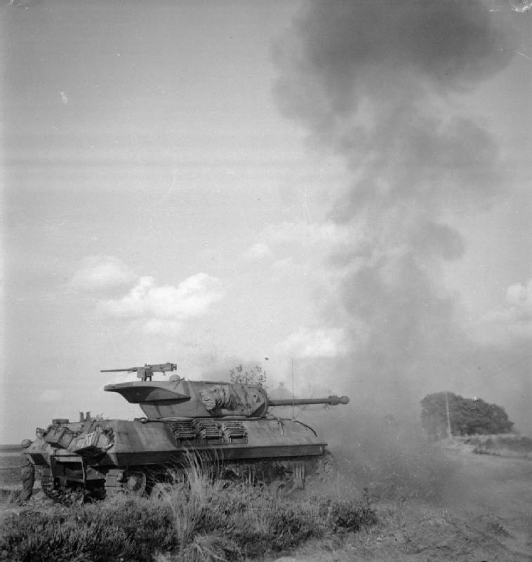

V prvních měsících bojů byly M10 společně se středními tanky Sherman Firefly prakticky jedinými obrněnými vozidly schopnými utkat se v boji s německými tanky Tiger a Panther. Příkladem nasazení M10 v tomto období může být epizoda z operace Charnwood, provedené 8. a 9. července 1944 u Caen, kdy 245. baterie z 62. protitankového pluku Královského dělostřelectva podporovala bojovou činnost kanadské Hamiltonské lehké pěší divize (Hamilton Light Infantry Division). Na pozice baterie zaútočily tanky 12. tankové divize SS Hitlerjugend, které chtěly dobýt městečko Buron. Osm vozidel M10C Achilles čety B odrazilo útok německých tanků PzKpfw IV a PzKpfw V, přičemž jich 13 zničilo.
Z počátku byla v bojích s tanky používána obvyklá protitanková munice AP Mk 3T (Armour-Piercing - Tracer - průbojná protipancéřová střela s pevným jádrem se stopovkou) o hmotnosti náboje 7,71 kg. Tato střela dosahovala počáteční rychlost 884 m/s a ze vzdálenosti 457 m prorážela pancíř tloušťky 140 mm. Ze vzdálenosti 914 m mohla prorazit pancíř tloušťky 130 mm, ze 1 372 m prorazila 120mm pancíř a na 1 829 m dokázala prorazit 111mm pancíř. Používala se také podobná APC Mk 4T (APC-T Armour-Piercing Capped - Tracer - průbojná střela s představnou (čelní) čepicí se stopovkou). S touto municí byla možnost průrazu pancíře jen o málo větší. Mnohem účinnější byla podkaliberní střela typu APDS s jádrem z karbidu wolframu. Jádro bylo umístěno za odpojitelným obalem, který odpadl po opuštění hlavně. Náboj tohoto typu byl zkonstruován ještě v roce 1943, když se na frontě objevily těžké tanky Tiger. Po ukončení testů v dubnu 1944 byla zahájena výroba a první dodávky této velice účinné munice na frontu proběhly v srpnu. Podkaliberní střela s oddělitelnými vodícími prvky stabilizovaná rotací APDS Mk 1T (Armour-Piercing Discarding Sabot - Tracer - průbojná střela s odpojitelným obalem se stopovkou) o hmotnosti 3,46 kg dosahovala úsťové rychlosti 1204 m/s, díky čemuž ze vzdálenosti 457 m probíjela pancíř tloušťky 208 mm (podle některých zdrojů 231 mm). Ze vzdálenosti 914 m dokázala prorazit 192mm pancíř, na 1 372 m pancíř o tloušťce 176 mm a ze 1 829 m prorážela 131 mm pancíře. To stačilo na zničení tanku Tiger, a za příznivých okolností dokonce i tanku Tiger II. Pro ničení neobrněných vozidel a pozemních cílů byly používány tříštivo-trhavé střely se stopovkou HE Mk 1T (High Explosive - Tracer) o hmotnosti 6,98 kg s počáteční rychlostí 899 m/s.
Pro srovnání je třeba uvést možnosti průbojnost i pancíře originálním americkým kanonem M7 ráže 76,2 mm. Používaly se u něj tři typy protitankové munice. Střela APC M62 o hmotnosti 7 kg dosahovala počáteční rychlosti 792 m/s. Ze vzdálenosti 457 m prorážela pancíř tloušťky 97 mm, ze vzdálenosti 914 m pancíř tloušťky 90 mm, ze vzdálenosti 1 372 m prorazila 80mm a ze vzdálenosti 1 829 m 74 mm pancíř. Protipancéřová střela AP M79 o hmotnosti 6,8 kg dosahovala stejné počáteční rychlosti a z výše uvedených vzdáleností prorážela pancíř o tloušťce 109, 92, 76 a 64 mm. Mnohem lepší parametry měla protipancéřová podkaliberní střela HVAP (High Velocity Armor-Piercing - vysokorychlostní průbojná střela) o hmotnosti 4,26 kg. S počáteční rychlostí 1 036 m/s mohla na vzdálenost 457 m prorazit pancíř tloušťky 157 mm, z ostatních tří výše uvedených vzdáleností dokázala prorazit pancíř tloušťky 135, 116 a 98 mm. Ze srovnání je tedy zřejmé, že převaha britského kanonu byla dosti značná.
