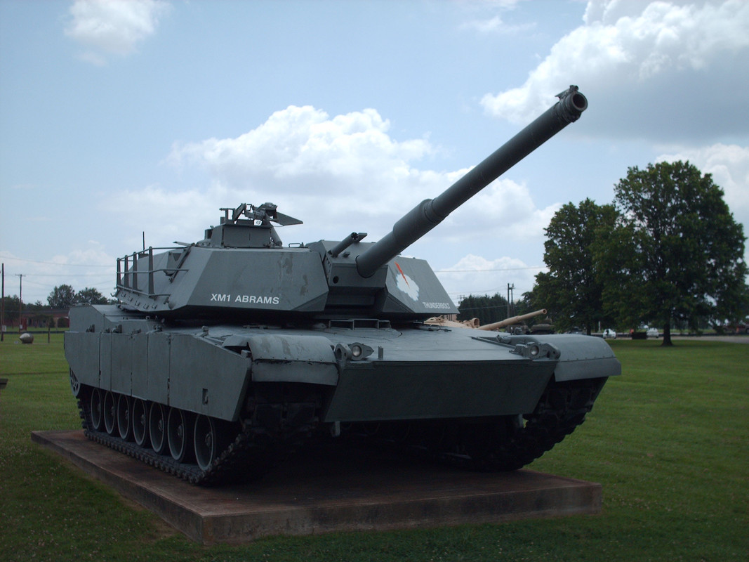

XM1
V únoru 1972 byly zahájeny první kroky směrem k vývoji dalšího tanku XM815. Začalo se investicí 20 milionů dolarů do ukončení programu XM803 a dalších 20 milionů bylo vydáno na vypracování koncepce nového základního tanku. Od února do srpna 1972 působila na základně Fort Knox komise Main Battle Tank Task Force vedená generálem W. R. Desobrym, která vypracovala tři základní koncepce. Nástupcem komise byl Main Battle Tank Project Manager 's Office (Projektový úřad základního bojového tanku), který vypracoval pět dalších koncepcí. Na všechny práce dohlížel J. B Gilvydis. Ke spolupráci byli při zváni také budoucí uživatelé vozidla, tedy Anny Material Command a Tank Automotive Command (TACOM). Již v únoru byl zkoumán první projekt, označený symbolem LK 10322. Byl to turbínou AGT-1500 poháněný tank se čtyřčlennou osádkou, vyzbrojený kanonem M68 ráže 105 mm. Bylo zkoumáno čtrnáct variant o hmotnosti od 34 do 57 t, jež se odvíjela od tloušťky pancíře. Zároveň byli do vývoje nového obrněného vozidla poprvé v historii amerického tankového průmyslu zapojeni i případní příští výrobci, čili společnosti Chrysler Corporation a General Motors Corporation. První z nich měl prozkoumat možnosti dalekosáhlé modifikace M60, druhý pak využít zkušenosti získané při vývoji XM803. Nový tank obdržel označení XM815, které bylo záhy změněno na XM1.
Podle původního plánu měl mít nový tank hmotnost v rozmezí 44-52 t, vysokou maximální rychlost, jak na silnici, tak v terénu, a možnost pohybu v těžkých podmínkách. Jako výzbroj byl plánován kanon ráže 105 mm, spřažený s kulometem ráže 7,62 mm a kulomet ráže 12,7 mm nebo granátomet ráže 40 mm a kulomet ráže 7,62 mm na věži. Vybavení a pancéřování mělo zajistit vysokou účinnost na bojišti. V červnu TACOM vypracovala na základě projektu LK10322 sedmdesát dva různých kombinací dílů tanku. Hlavně byla zkoumána možnost použití kanonů ráže 105 mm (americký M68), 110 mm (britské výroby) a 120 mm (německé výroby) se systémem řízení palby z M60A1 nebo XM803. Jako pohon byl plánován americký nebo německý vznětový motor nebo plynová turbína. Pancíř tanku měl být i v nejohroženějších místech odolný vůči střelám APFSDS ráže 115 mm vystřeleným ze vzdálenosti vyšší než 800 m. Mezitím vzrostl počet variant na 87 a objevil se nápad použít dva naftové motory. Po důkladné analýze byl počet kombinací snížen na šestnáct. Přitom bylo odmítnuto použití kanonu ráže 110 mm a také ještě nehotového kanonu ráže 120 mm a plynové turbíny. K pohonu budoucího XM1 byl zvolen německý motor Daimler-Benz s převodovkou Renk a americký AVCR-1100 se systémem X-1100. Do užšího výběru prošly dva projekty TACOM a po jednom z General Motors a Chrysleru. Zároveň bylo rozhodnuto značně zvýšit pancéřovou ochranu a tím také zvětšit hmotnost silně nad původně plánovaných 49 t.
Ve společnosti Chrysler byla provedena analýza osmi variant a z nich byla vytvořena varianta výsledná, o hmotnosti 57 t se čtyřčlennou osádkou s řidičem v korbě. Munice měla být umístěna ve věži ve zvláštním oddílu, který by dokázal absorbovat následky případného výbuchu. Přídavnou výzbroj měl tvořit malorážní kanon ráže 20 mm spřažený s dělem. K pohonu měly být použity již zmíněné motory nebo turbína. Před hydropneumatickým zavěšením dostaly přednost modernější torzní tyče.
Společnost General Motors nabídla dva projekty. Menší 400K byl slaběji pancéřován a pro jeho pohon se počítalo se dvěma motory GM-8V71T. Podvozek se skládal ze šesti pojezdových kol. Větší 500K o hmotnosti 55 t s motorem AVCR-1100-3B měl podvozek složen ze sedmi pojezdových kol. Možnost přezbrojení z kanonu M68 na kanon ráže 120 mm a bohatší výbava tento projekt činily perspektivnějším. Novinkou bylo u těchto návrhů umístění stanoviště velitele a střelce v levé části věže. TACOM pak v červenci 1972 představil svůj projekt, označený jako LK10352, o hmotnosti více než 52 t. Zároveň byl použit vrstvený pancíř, který měl odolat střelám APFDS ráže 115 mm vystřeleným ze vzdálenosti větší než 800 m a řízeným střelám o průměru 80 nebo 130 mm. V posledním případě narostla hmotnost tanku na 59 t. V projektu bylo minimálně dvakrát měněno čelo korby a tvar věže. V lednu 1973 vznikla dřevěná maketa projektu LK10372, tanku charakteristického nízkým profilem, dobrým pancéřováním a s vnitřním pancéřovým krytem osádky, chránícím před následky výbuchu střeliva. Tento tank měl být navíc vyzbrojen malorážním kanonem spřaženým s dělem. Podvozek byl chráněn přídavným pancířem. V této verzi měla délka tanku dosahovat 9,75 m, šířka 3,5 m, výška 2,34 m a světlá výška 0,43 m.
Po analýze a odstranění chyb objevených na zmíněné maketě byl v únoru 1973 předveden další projekt, označený jako LK10379. Byl u něj změněn tvar pancíře a malorážní kanon Bushmaster byl přemístěn na bok věže. Munice již od osádky oddělena nebyla. U tohoto projektu bylo plánováno sedm párů pojezdových kol. Hmotnost tanku přesahovala při stejných rozměrech, jaké měl předcházející projekt, 60 t. Jelikož byla považována za příliš vysokou, byla vyvinuta další modifikace, LK10382. U ní byl odstraněn jeden pár kol, změněn pancíř a snížena výška korby. Byl také snížen objem palivových nádrží (o 15 %) a zmenšen průměr ložiska věže (o 5 cm). Jak je zřejmé, vypracování samotné koncepce trvalo dosti dlouho a o definitivní podobě nového tanku měly rozhodnout zkoušky prototypů.
Kontrakt na stavbu prototypů byl podepsán 28. června 1973. Chrysler obdržel sumu 68 milionů dolarů, General Motors 88 milionů dolarů. Společnost Ford se účasti na této soutěži vzdala. V červenci zpřístupnila britská strana Američanům své výsledky v oblasti vývoje vrstveného pancíře typu Cobham. Zkušenosti z izraelsko-arabské války v roce 1973 měly vliv na rozhodnutí odstranit malorážní kanon Bushmaster a zvýšit zásobu střeliva.
Prototypy obou firem měly být vyzbrojeny kanonem M68 ráže 105 mm, kulometem ráže 12,7 mm, kulometem ráže 7,62 mm a u Chrysleru navíc granátometem ráže 40 mm nebo malorážním kanonem, který byl nakonec vyřazen. Oba tanky měly mít čtyřčlennou osádku, s tím, že v GM XM1 seděl řidič v levé straně korby a v Chrysleru XM1 v ose korby. Tank GM měl být poháněn vícepalivovým motorem AVCR-1360 s automatickou převodovkou X-1100. Podvozek se skládal ze šesti párů pojezdových kol na smíšeném zavěšení, třetí, čtvrtý a pátý pár na torzních tyčích, zbývající na hydropneumatických tlumičích.
K pohonu tanku Chrysler byl plánován turbospalovací motor AGT 1500 s automatickou převodovkou X-1100. Podvozek se skládal ze sedmi párů pojezdových kol na torzních tyčích s hydraulickými lopatkovými tlumiči. Bylo plánováno, že jejich výroba a testy budou trvat 34 měsíců. Po zvolení vítěze se mělo vozidlo dalších 36 měsíců „dolaďovat " a poté zařadit do sériové výroby. Celkem měl tento proces trvat takřka šest let. V lednu 1974 dodali oba výrobci pancíře korby a věže na polygon v Aberdeenu, kde byla testována jejich odolnost. Kompletní prototypy byly hotové v lednu 1976. Veřejně byly předvedeny již po několika dnech, 3. února. Do začátku května najezdil každý z obou prototypů asi 5 000 km. Když měl být v červenci vyhlášen vítěz, nastalo dilema, neboť vítěze se vybrat nepodařilo. Oba tanky měly podobné výsledky, prototyp firmy Chrysler za cenu vyšší spotřeby paliva měl díky turbíně lepší dynamiku. Od září do prosince prošly oba prototypy porovnávacími testy s německým tankem Leopard 2AV, který v této konfrontaci dopadl velice dobře, jelikož měl při slabším pancéřování lepší systém řízení palby.
O tom, kdo zvítězí, měly rozhodnout peníze. Obě společnosti měly oznámit finanční podmínky pro postavení 110 tanků v roce i 979 a 352 vozidel v roce následujícím. Firma General Motors stanovila cenu 208 milionů dolarů, Chrysler jen o málo vyšší -221 milionů. Odběratel (armáda) byl připraven přijmout kterýkoli z těchto tanků pod podmínkou, že bude poháněn turbínou. Zároveň bylo navrženo přizpůsobit vozidlo k tomu, aby bylo možno v budoucnosti instalovat beze změn v konstrukci věže německý nebo britský kanon ráže 120 mm. Obě firmy zavedly tedy příslušné změny a přizpůsobily svá vozidla motorům navrženým konkurenty. Chrysler nakonec dokázal snížit výrobní náklady obou sérií na 196 milionů dolarů, zatímco u General Motors se suma naopak vyšplhala na 232 milionů dolarů. To nakonec rozhodlo. Dne 12. listopadu 1976 byl vítězem vyhlášen Chrysler.
Zkušební série Chrysler XM1
V provedení dalších testů měl podnik Detroit Army Tank Plant postavit jedenácti kusovou předvýrobní sérii. Tuto objednávku podnik splnil poměrně v krátkém čase, od února do července 1978. Tyto nové tanky byly zpočátku převezeny na polygon v Aberdeenu, kde byly jejich jednotlivé exempláře podrobovány technickým zkouškám, a to až do září 1979. Od dubna 1978 do února 1979 byla tato otestovaná vozidla postupně předávána do 2. praporu 3. jezdeckého pluku ve Fort Blissu, kde procházela armádními zkouškami. Tři z nich byla odeslána do Fort Knoxu za účelem prověření úrovně poruchovosti. Jejich bezporuchový provoz odpovídal v průměru ujetí 522 km. Výsledky některých základních systémů přitom vypadaly takto: motor - 9 600 km, převodovka - 24 000 km, podvozek - 4 424 km, pásy - 12 480 km, boční převodovky – až 168 000 km. Během testů se ukázalo, že hnací kolo je třeba vybavit odhrnovačem bláta a obručí zabraňující sesmeknutí pásu, samotný pás pak zabezpečit před přesouváním zakotvením ke korbě.
Poslední tank z předvýrobní série posloužil k testům odolnosti pancíře, během nichž se ho nepodařilo prostřelit. Vícevrstvý pancíř XM1 byl vyroben z buněk s hliníkovými stěnami, zesílenými uhlíkovými vlákny, vyplněnými keramickými destičkami a pojivem. Vnější a vnitřní vrstvu tvořily ocelové desky různé tloušťky. Tomuto pancíři odpovídal v čelní části ekvivalent 680 mm oceli pro horní desku a 314 mm pro dolní desku, na bočních deskách pak 53 mm. Pancíř věže odpovídal 300 mm oceli v čelní části a 150 mm na bocích.
Tento testovaný tank také projevil rovněž odolnost vůči výbuchu miny a po vymontování poškozené části podvozku a zkrácení pásu mohl pokračovat v jízdě. Jak vozidla předvýrobní série, tak i prototyp, byly vyzbrojeny modernizovanou verzí kanonu M68. Správná analýza systému řízen í palby a technologický pokrok se zasloužily o to, že jeho cena klesla z původních 43 % na 23 % celkové ceny tanku.
