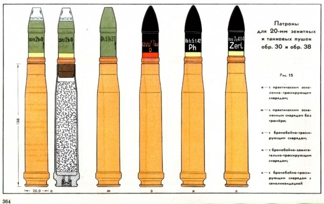

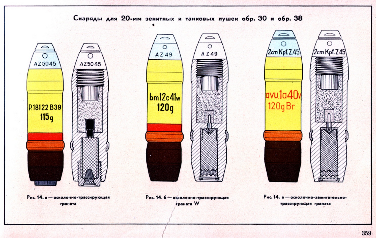

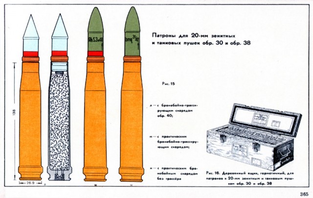

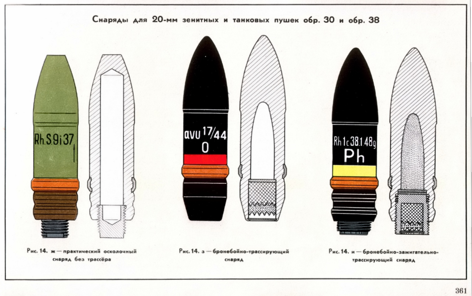

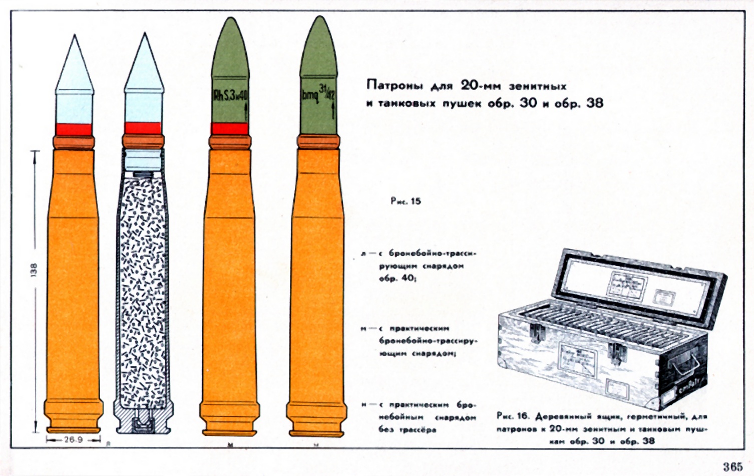

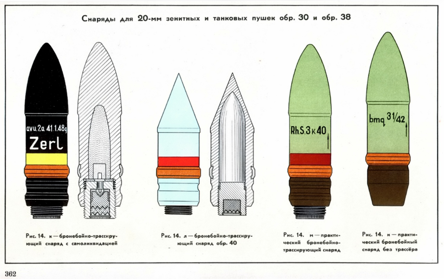

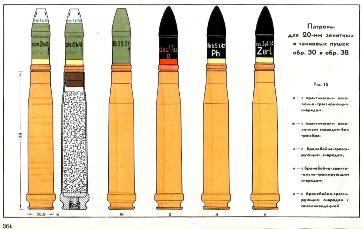

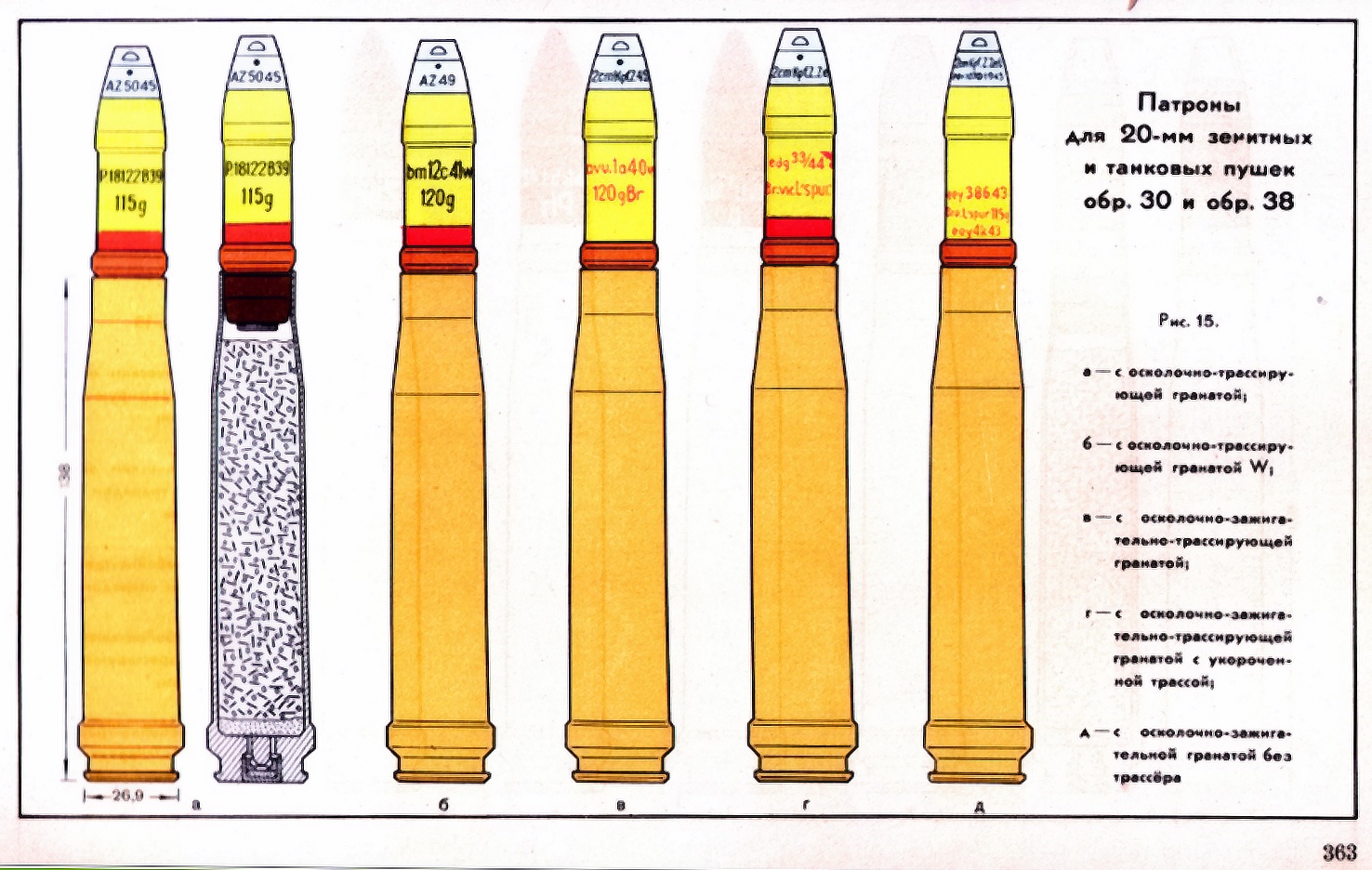

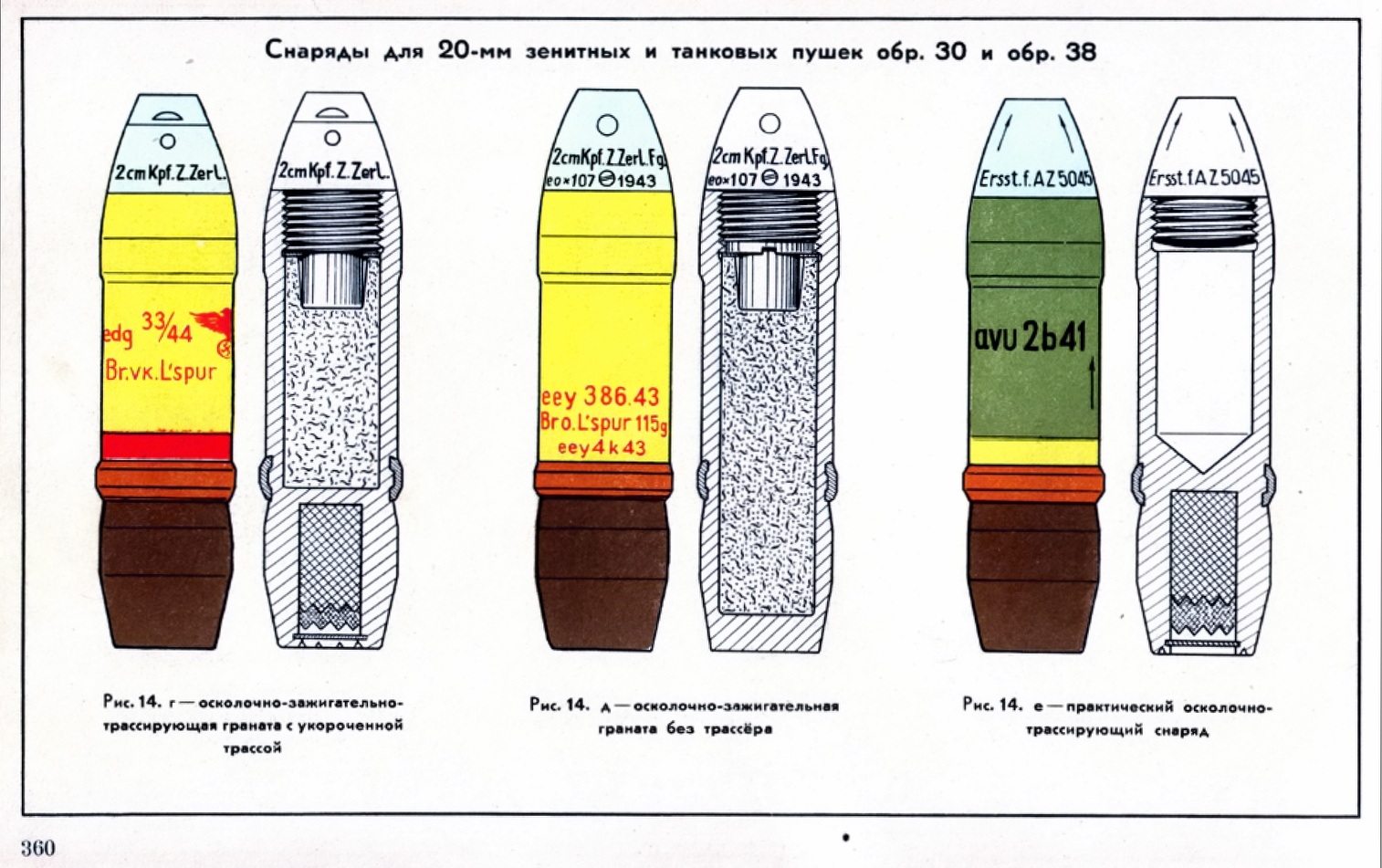

Strelivo pre 2cm Flak 38 sa používalo v ČSLA až do konca - používalo sa vo vložnej hlavni pre 100mm tankový kanón na tanku T-55.
Munícia:
