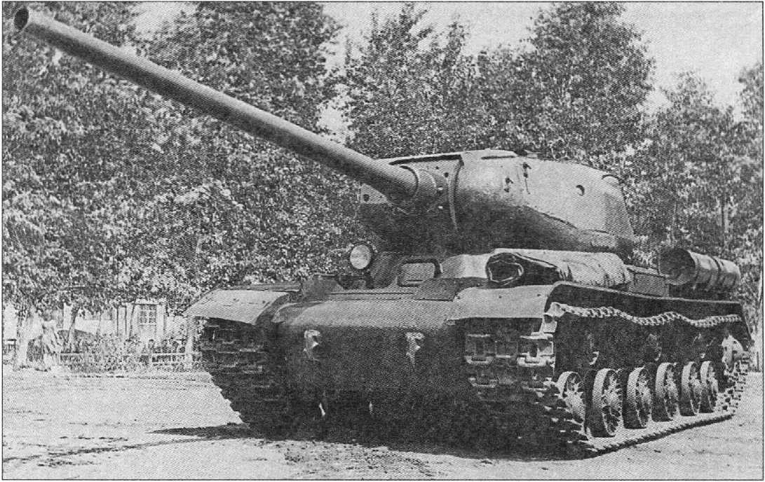

Montáž nového tanku IS (č. 2), do něhož byl instalován kanon D-25, což bylo v podstatě o 245 mm zkrácené pěchotní dělo A-19 vybavené úsťovou brzdou ve tvaru „T“ a usazené na lože kanonu D-5T 85 s prodlouženým brzdovratným zařízením, byla dokončena před 25. zářím a tovární zkoušky pak probíhaly do 30. září. Jediným větším nedostatkem byla poruchovost úsťové brzdy, která musela být nahrazena jinou, vyrobenou podle německého vzoru. Tank obdržel kryptonym Objekt 240. Státní zkoušky na trase dlouhé 500 km se konaly v období od 1. do 16. října a proběhly bez poruch, což bylo v případě sovětských tanků vzácností. Od 11. do 23. října byly na Gorochoveckém dělostřeleckém polygonu prováděny testy výzbroje, rovněž s pozitivním výsledkem. Výroba tedy měla být zahájena okamžitě, aby mohlo být do konce roku předáno 50 sériových tanků, s oficiálním označením IS-2 (po mnoho měsíců byl však tento tank znám jako IS-122 a také bylo používáno označení IS-2, vzor 1943).

Nová verze byla označena jako IS-2, vzor 1944. V závodech ČKZ bylo od června 1944 do května 1945 postaveno 2 525 těchto tanků. V březnu 1945 byla výroba IS-2 rozběhnuta v obnovených závodech LKZ v Leningradu, ale v březnu a červnu tam bylo vyrobeno pouze po pěti kusech.

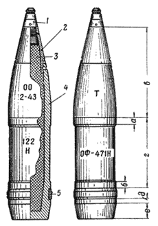

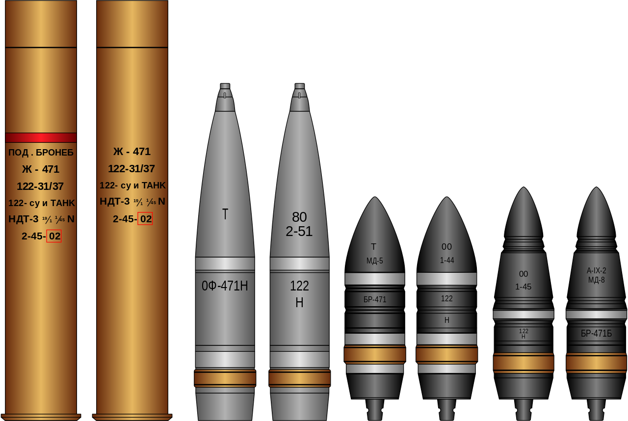

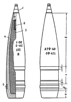

Munícia kalibru 122mm, delená.
Nábojka Ž-471 pre protipancierový granát, nábojka Ž-471 pre OF granát, trieštivo-trhavý granát OF-471N, protipancierový granát ostrohlavý so zápichmi BR-471, protipancierový granát tupohlavý so zápichmi a balistickou čapicou BR-471B

trieštivo-trhavé granáty
122mm OF-471.gif (10.13 KiB) Zobrazeno 2139 x
122mm OF-471N.gif (16.53 KiB) Zobrazeno 2139 x

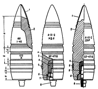

122mm BR-471.gif (11.98 KiB) Zobrazeno 2139 x
122mm BR-471B.gif (16.59 KiB) Zobrazeno 2139 x

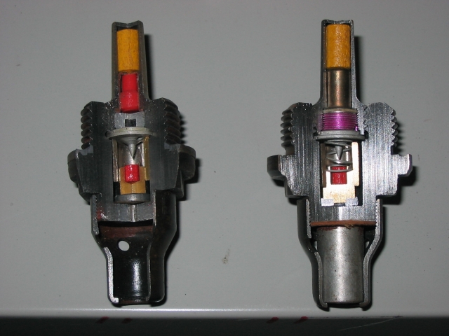

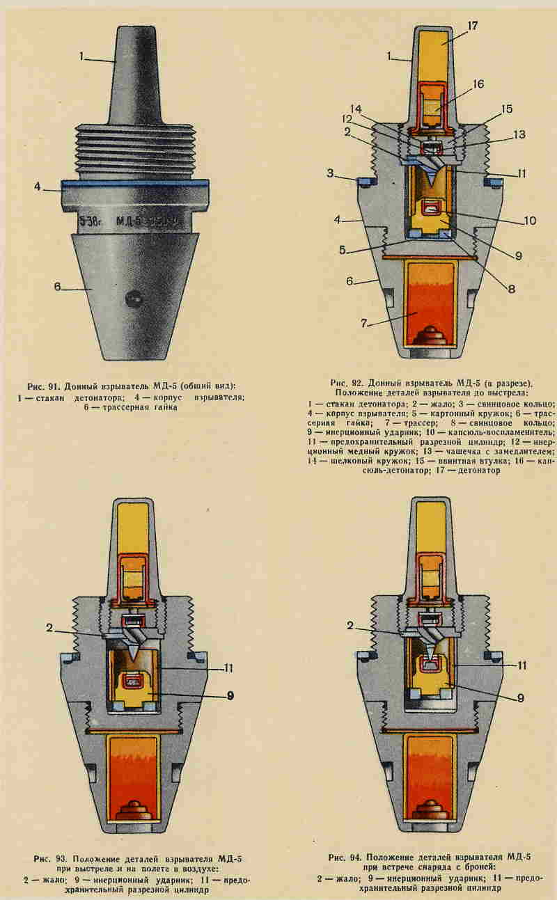

Dnový zapalovač MD-5
MD 5 + MD 7 klein.jpg (181.21 KiB) Zobrazeno 2098 x

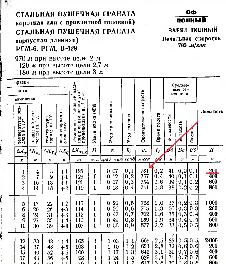

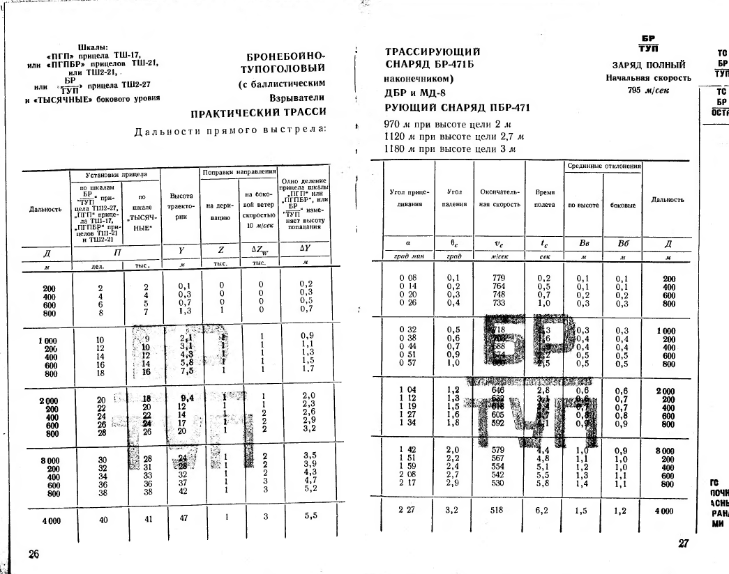

Tabuľky streľby - granát BR
granát OF - ľavá strana chýba :sad:
