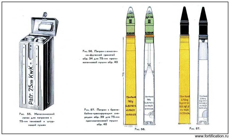

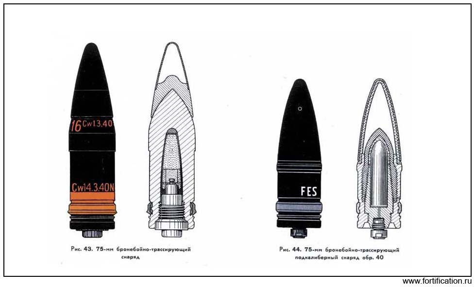

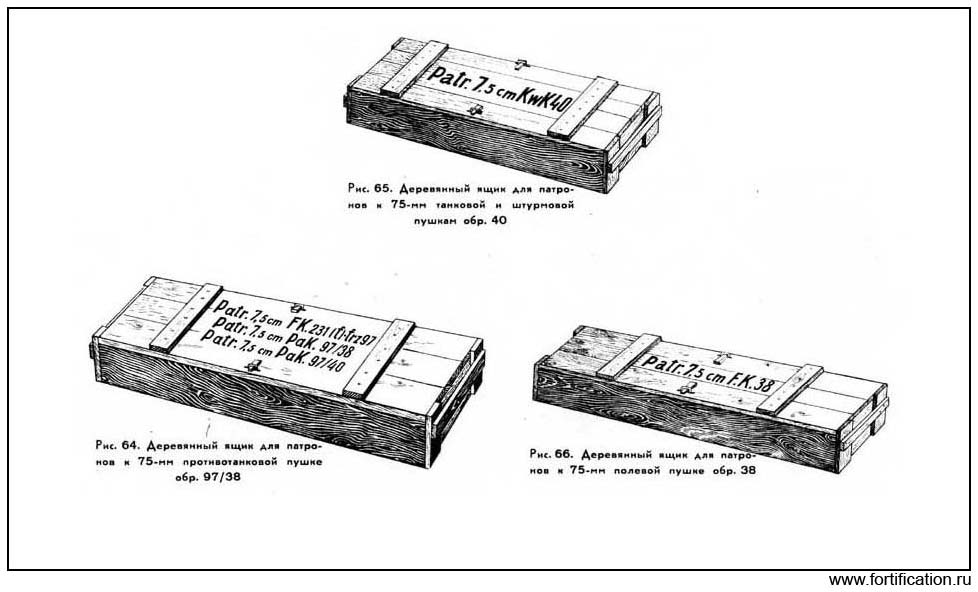

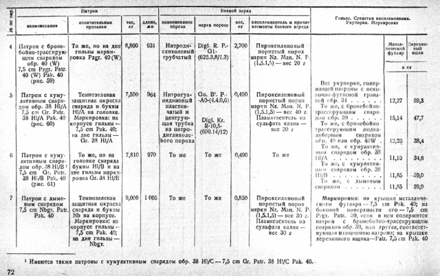

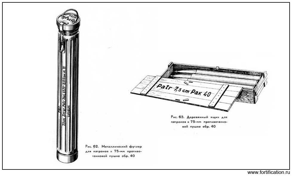

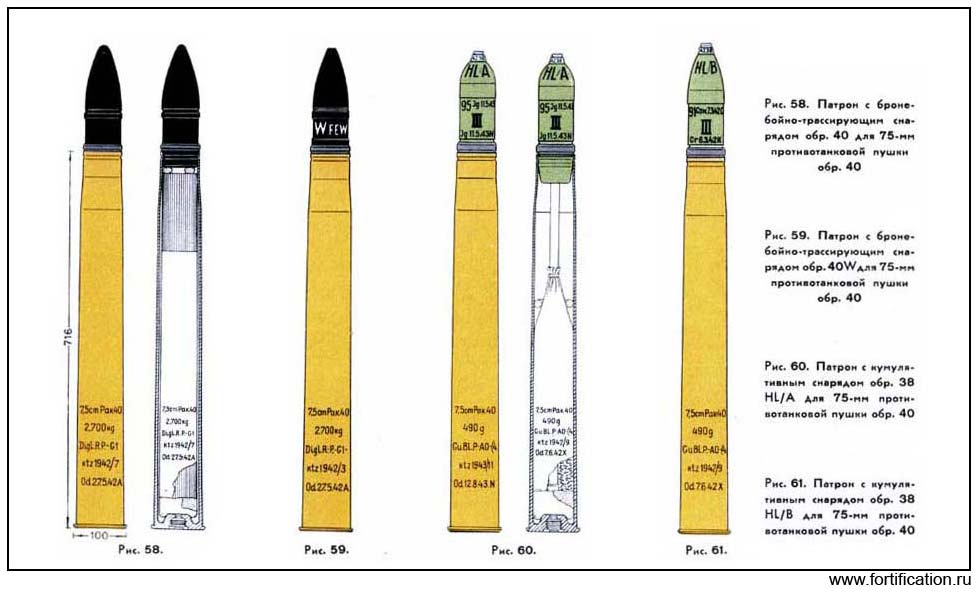

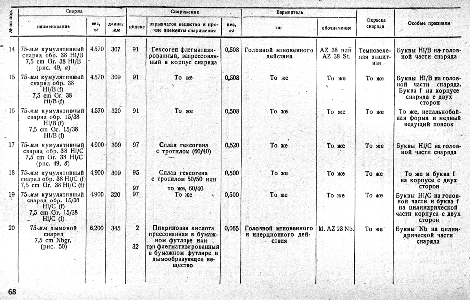

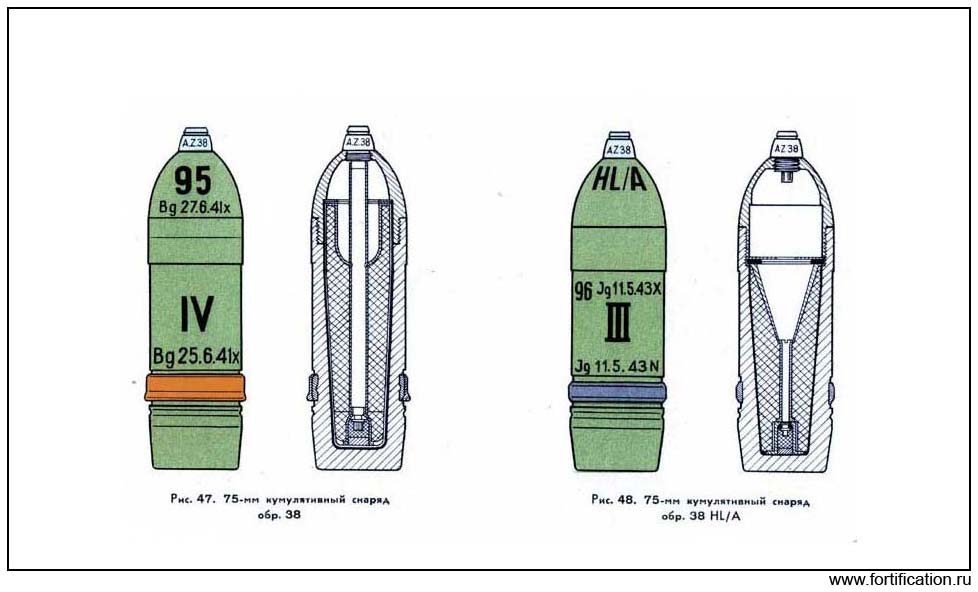

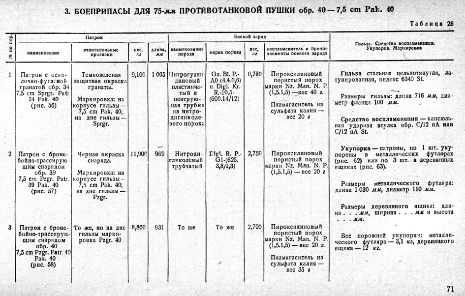

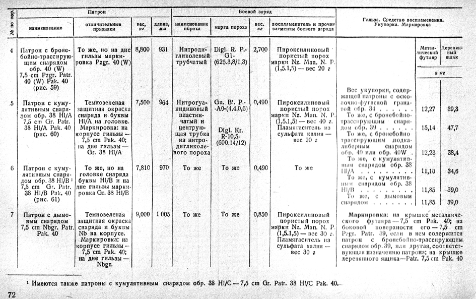

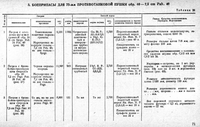

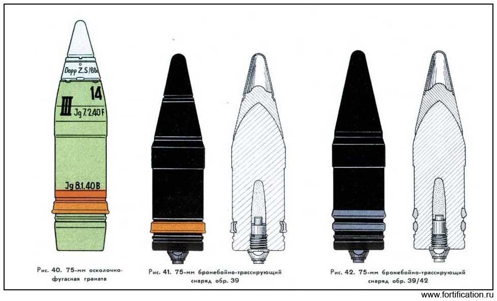

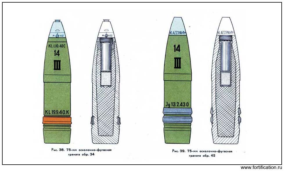

Munícia pre 7,5cm PaK 40.
Index nábojnice 6340 St.
Úderná zápalková skutka C/12 nA alebo C/12 nA St.

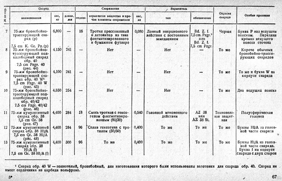

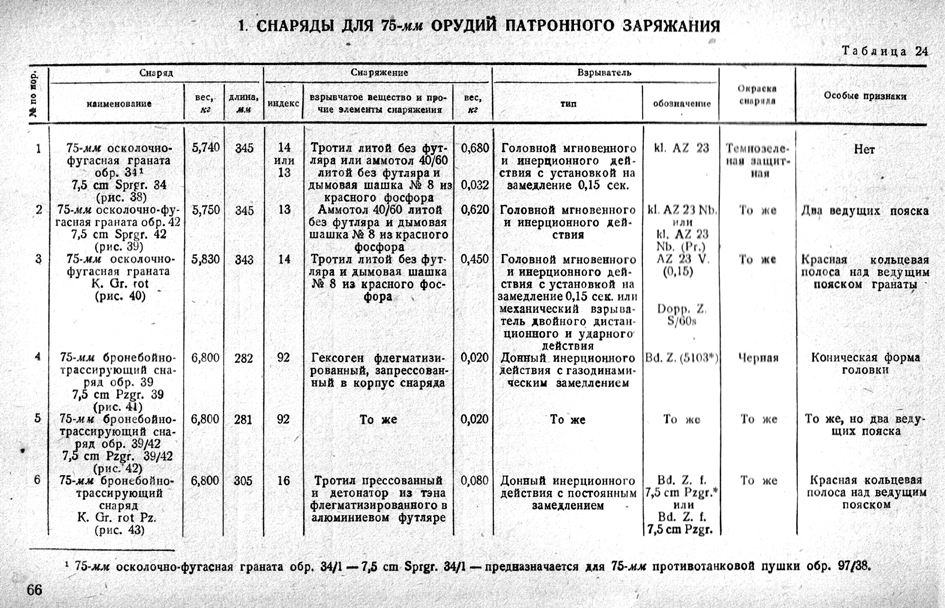

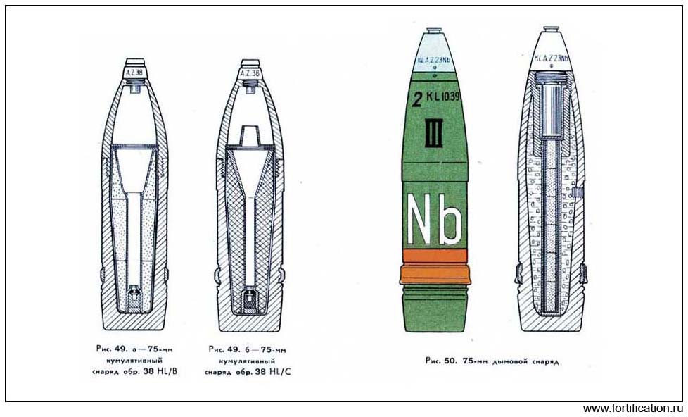

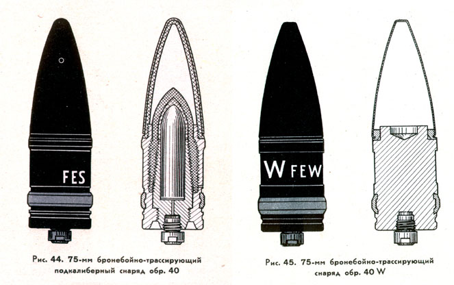

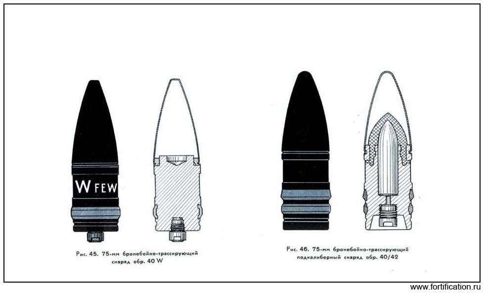

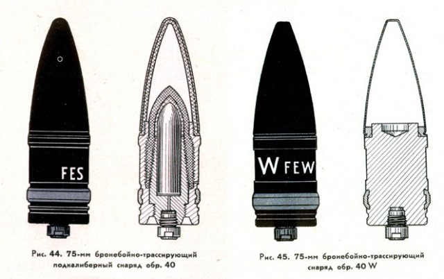

Náboje pre 7,5cm PaK 40 a príslušené muničné truhlíky (okrem obr. 55)
Granáty pre 7,5cm delá
(konkrétne typy granátov pre PaK 40 treba vybrať podľa predošlej tabuľke 26, ostatné potom patria k iným 75mm delám - existovalo min. 16 typov nemeckých 75mm diel :!: )
