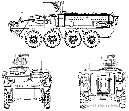

Stryker IAV

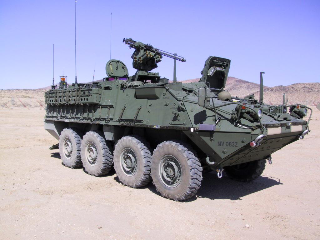

Transportér známý pod názvem Stryker existuje ve dvou základních verzích. První z nich je obrněný transportér ICV (Infantry Carrier Vehicle - transportér pěchoty), druhá je samohybný kanon MGS (Mobile Gun System - mobilní palebný systém). Výroba první varianty byla naplánována v počtu 699 kusů, druhé varianty v počtu 238 kusů. Na základě transportéru vzniklo ještě několik specializovaných modifikací, jež budou popsány níže. Všechny mají identický motor, kola, pneumatiky, hydrauliku, převodovku a diferenciál.
Konstrukce Strykeru vychází z kanadského bojového vozidla LAV III Kodiak, které je vývojovým typem švýcarského stroje MOWAG Piranha III 8x8.

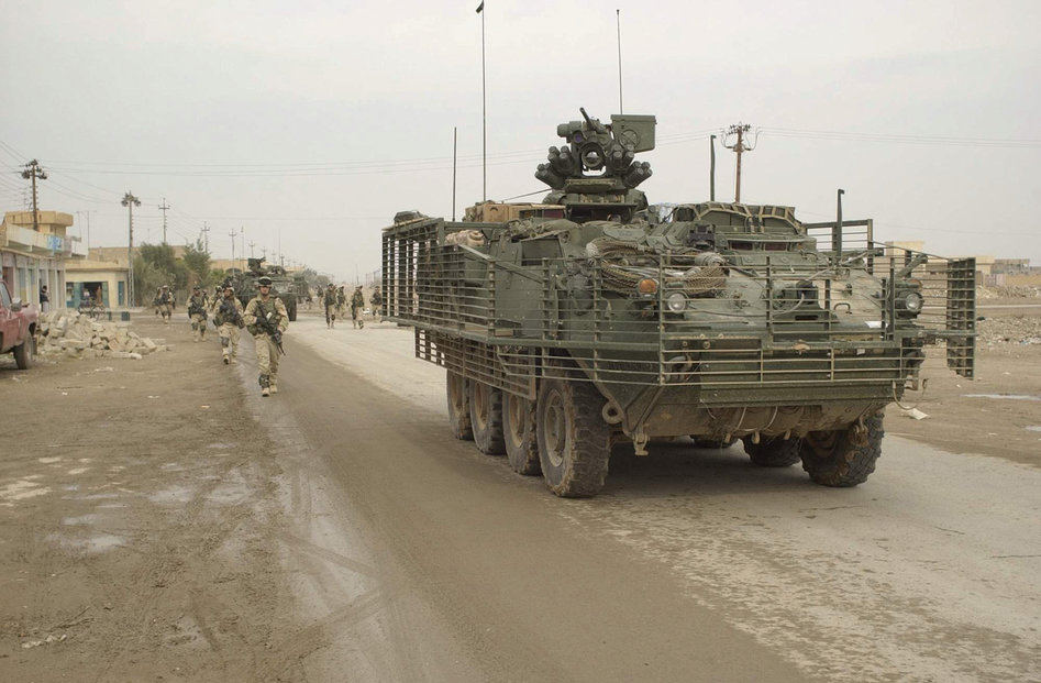

Pancíř Strykeru je vyroben z ocelových desek o tloušťce cca 12 mm, které chrání osádku před střelami ráže 7,62 mm včetně protipancéřových nábojů s tvrdým jádrem. Čelní pancíř je schopen odolat střelám do ráže 12,7 mm. Vnitřek vozidla je opatřen protistřepinovým kevlarovým potahem, zvenku bývá Stryker nejčastěji vybaven před­ stavnými keramickými deskami (appliqué armour panels) montovanými na pláty vlastního pancíře a zajišťujícími celkovou ochranu před střelami ráže 12,7 mm všech druhů a shora před střepinami dělostřeleckých granátů do ráže 152 mm nastavených na výbuch ve vzduchu.
Největším nebezpečím pro vozidla tohoto typu jsou pancéřovky RPG (ruční protitankový granátomet), které se ukázaly jako mimořádně účinné během prvních měsíců bojů v Iráku. Toto ohrožení bylo do značné míry eliminováno, když bylo na všech Strykerech účastnících se bojových akcí v oblasti zavedeno speciální představné pancéřování tvořené mříží z ocelové pásoviny. Hlavice uvázne mezi vodorovně taženými pásy a nedojde k její detonaci; pouze ojedinělý přímý zásah některého z pásů může vyvolat explozi kumulativní hlavice, ale ve vzdálenosti znemožňující destrukci vozidla. Údaje 2. brigády Strykerů zaznamenávají zhruba 250 útoků vedených raketomety RPG-7, při nichž došlo k 70 zásahům, ale ani jednomu probití pancíře vozidla. Této ochranné mříži se běžně říká „ptačí klec" (bird cage). Sice se osvědčila jako účinná obrana transportéru, na druhou stranu však výrazně zvýšila jeho celkovou hmotnost a změnila polohu jeho už tak poměrně vysoko umístěného těžiště. V budoucnu mají být vozidla vybavena přídavným keramickým pancířem chránícím je před reaktivními zbraněmi uvedeného typu. Systém ochrany před zbraněmi hromadného ničení se skládá ze specifických detektorů a filtrů zabudovaných do interního ventilačního zařízení.
Korba vozidla je rozdělena na dvě části oddělené ohnivzdornou přepážkou. V přední části je na pravé straně umístěn dieselový motor, dále je zde převodové ústrojí a stanoviště řidiče. Druhou částí je bojový prostor se stanovištěm velitele vozu na pravé straně téměř přesně nad třetí nápravou a výsadkový prostor v zadní části transportéru. Detailní uspořádání interiéru vozidla se liší podle jeho verze a účelu. Zadní část korby tvoří sklopná výsadková rampa s malým průlezem na pravé straně. Dva podobné průlezy jsou na horní straně korby, otevírají se dovnitř a umožňují vojákům sledovat terén a střílet, aniž by opustili transportér. Stryker zato nemá integrované pozorovatelny a střílny.
V motorové části je instalován automatický halogenový hasicí systém se dvěma hasicími náplněmi. Stejné zařízení, ale jen s jednou náplní, chrání před požárem transportní prostor.
Řidič se na své místo dostává průlezem umístěným nahoře na vozidle před nasávacím otvorem vzduchu do motoru na levém boku, ale má průlez rovněž do výsadkové části. V přední části pravé strany vycházejí z korby výfuky a zcela vpředu je uvnitř transportéru místo pro hydraulický naviják. Dále je na korbě instalována standardní výbava - reflektory, brzdová světla, antény, háky k uchycení maskovacích sítí a skříně na vybavení, v nichž jsou převáženy zásobníky z municí a nádrže s vodou a pohonnými hmotami. Na horní straně korby je namontován rovněž střihač drátů a zbraňový modul RWS (Remote Weapon System - dálkově ovládaný zbraňový systém) ovládaný velitelem vozu.
Stryker ICV je vybaven modulem RWS firmy Vinhog AS z Norska, pro nějž má americká armáda označení XM151 „Protector". Je to otočná a stavitelná plošina s těžkým kulometem M2 ráže 12,7 mm nebo automatickým granátometem Mk 19 Mod. 3 ráže 40 mm. Díky interním monitorům může operátor výzbroje (velitel vozidla) lokalizovat cíle kolem transportéru. Zpočátku neměl zbraňový modul stabilizační zařízení, takže za jízdy nebylo možno vést přesnou palbu, v současnosti je však stabilizátor integrální součástí výzbroje transportéru a je dodatečně montován i na vozidla, které jej původně neměla. „Protector" je vybaven laserovým dálkoměrem, infračerveným zaměřovačem a televizní kamerou se 45° zorným polem a možností až třicetinásobného zvětšení. Na RWS jsou instalovány také dva až čtyři zadýmovací granátomety M6, schopné položit ve vzdálenosti 30 m od vozidla kouřovou clonu z hořícího červeného fosforu. Maximální dostřel činí 1 200 m u kulometu M2 a 1 500 m u granátometu M19. Kritici programu často argumentovali slabou výzbrojí Strykeru, obzvláště ve srovnání s transportérem M2 Bradley. Zapomínali ovšem na to, že obě vozidla plní rozdílné funkce - Stryker je fakticky lehkým transportérem pěchoty, zatímco Bradley je plnohodnotným bojovým vozidlem s možností převozu výsadku.
Stryker je standardně nadmíru hojně vybaven digitální technologií usnadňující řízení, kontrolu, komunikaci a průzkum. Osádka se navzájem dorozumívá pomocí zabezpečených radiových kanálů umožňujících zároveň spojení s nadřízenými složkami pozemních vojsk i letectva. Dále je transportér vybaven systémy AN/TSQ-158 (přenosová stanice poziční interferenční sítě EPLRS - Enhanced Position Location Reporting System) a AN/PSN-11 (vysílač a přijímač pracující v bezpečném vojenském rozsahu navigace GPS). Velitel vozu má k dispozici palubní počítač AN/YUK-128 propojený se sítí jed­ notky a jejím prostřednictvím pak se sítí vyššího stupně, což v reálném čase zajišťuje distribuci informací o pozici, množství a druhu objevených nepřátelských sil, terénu, počasí, technickém stavu apod.
