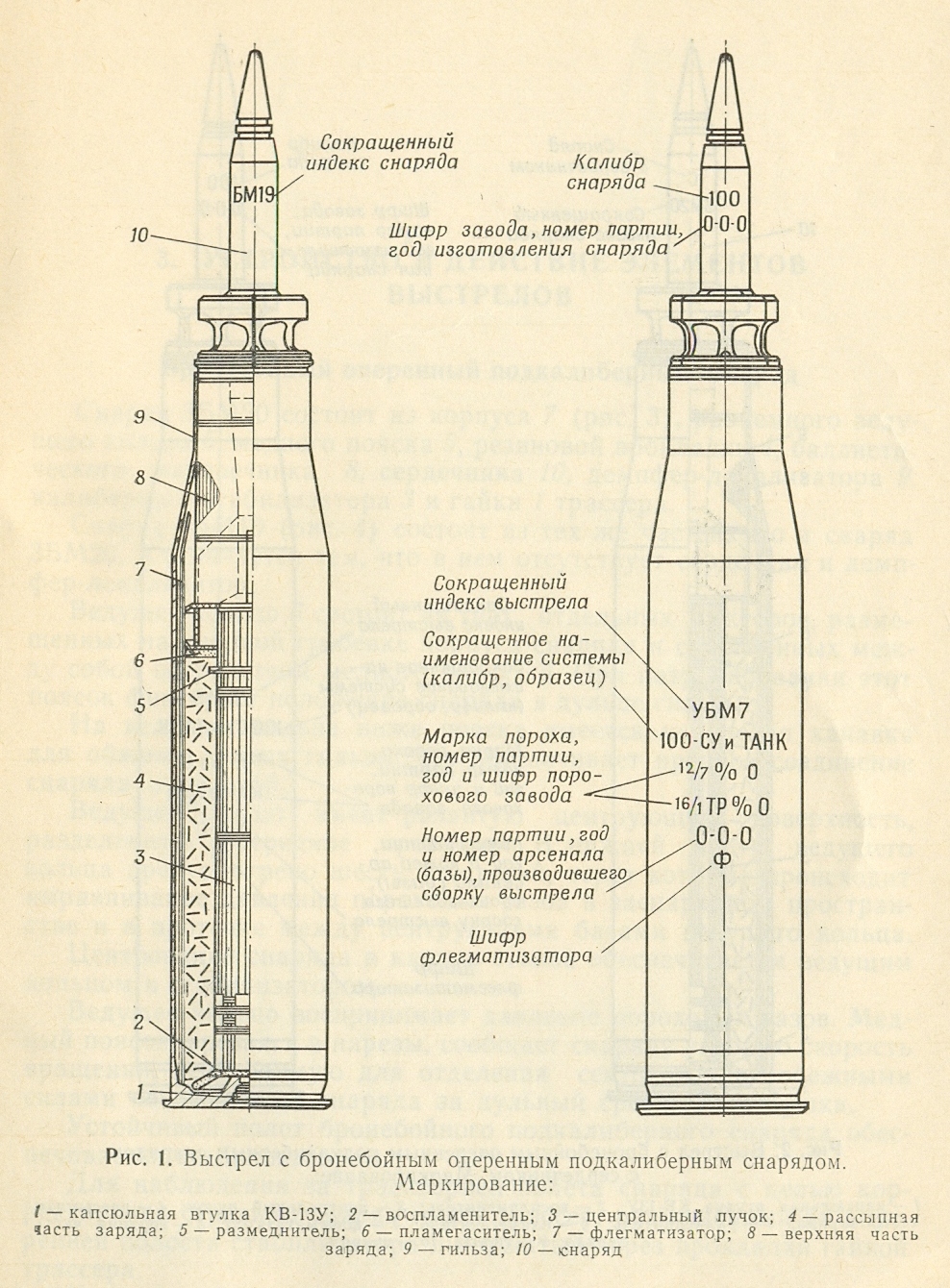

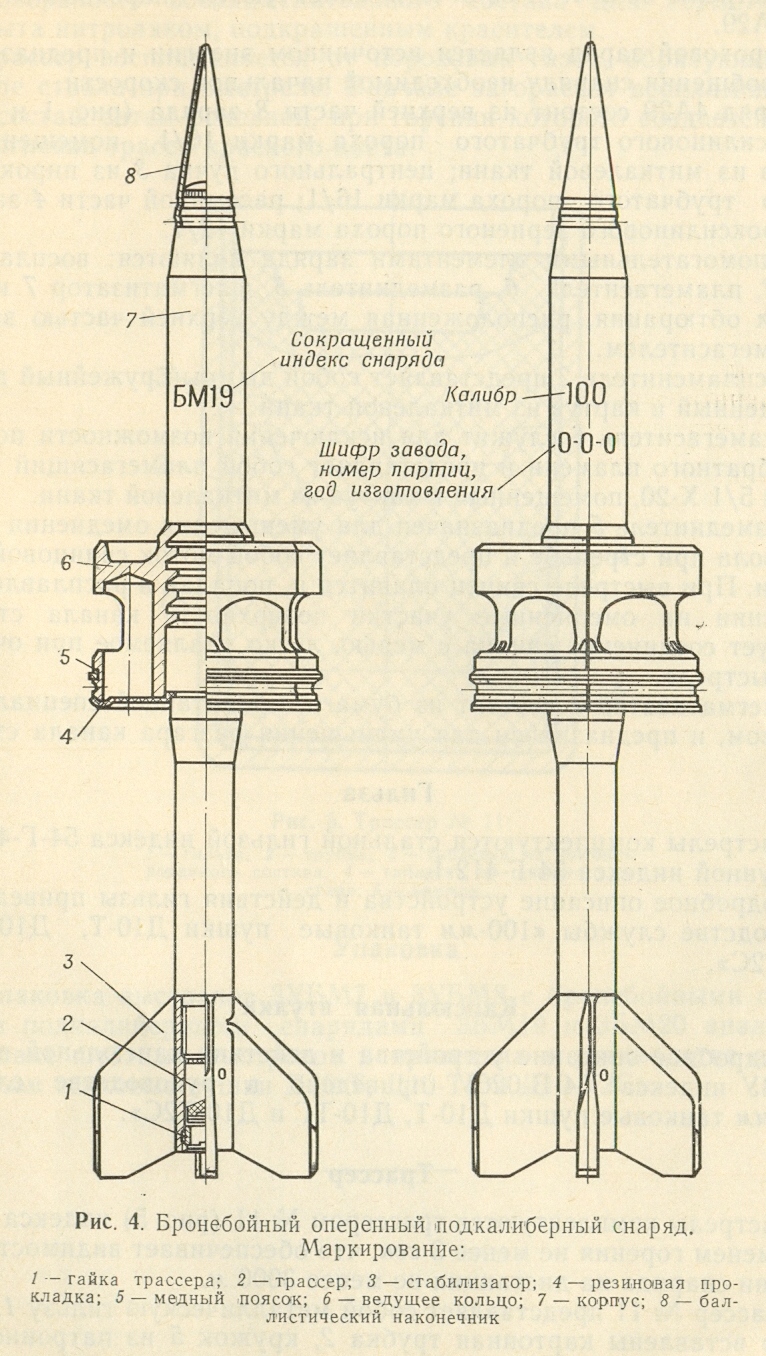

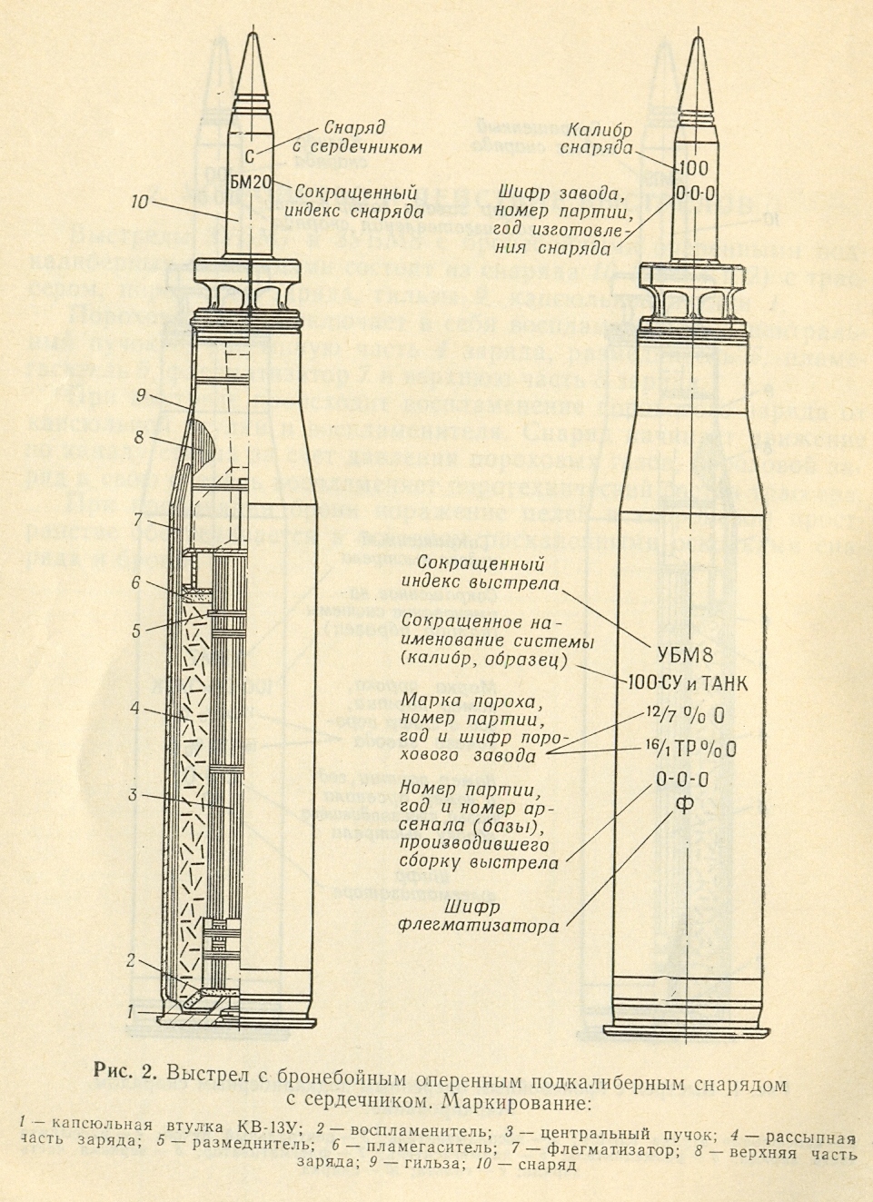

kenavf v inej téme nadhodil otázku, či existovala pre T-55 (pre 100mm drážkovaný tk D-10T2S) podkalibrová šípová munícia... Tak som zo zvedavosti hľadal. A bol som prekvapený - existovala a existuje :!:
3UBM7 s projektilom BM19
zavedený v polovici 60. rokov :!:
diaľka priameho výstrelu:
- na výšku cieľa 2 m - 1690 m;
- vo výške cieľa 3 m - 2040 m.

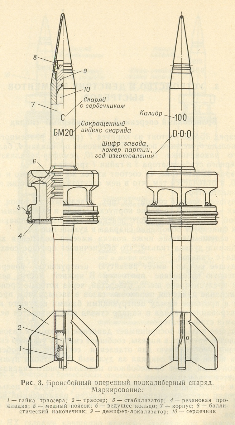

3UBM8 s projektilom BM20
priebojnosť na 2000 m - 240mm

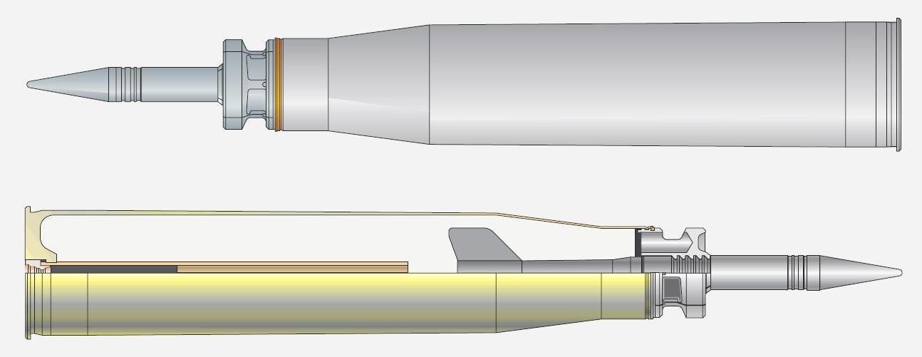

3UBM11 s projektilom BM25
"Izomer"
(~ rok 1974-76 - cca o desaťročie mladší ako 3UBM7 a 3UBM8, rovnaká generácia ako 125mm 3VBM9 s projektilom BM-23 "Zakolka")
Počiatočná rýchlosť projektilu pri teplote:
+15°C – 1430 m/s
+40°C - 1466 m/s
- 40°C - 1364 m/s
Priebojnosť - na 1000 m - 300 mm; na 2000 m - 280 mm

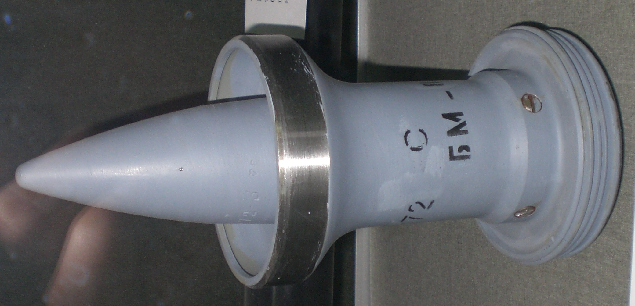

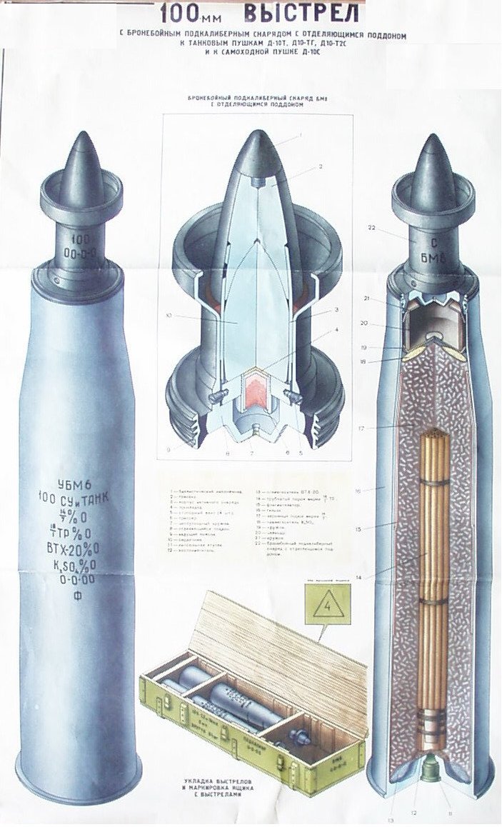

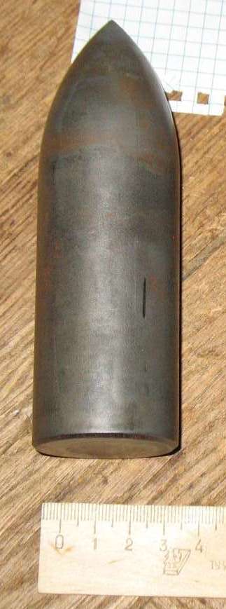

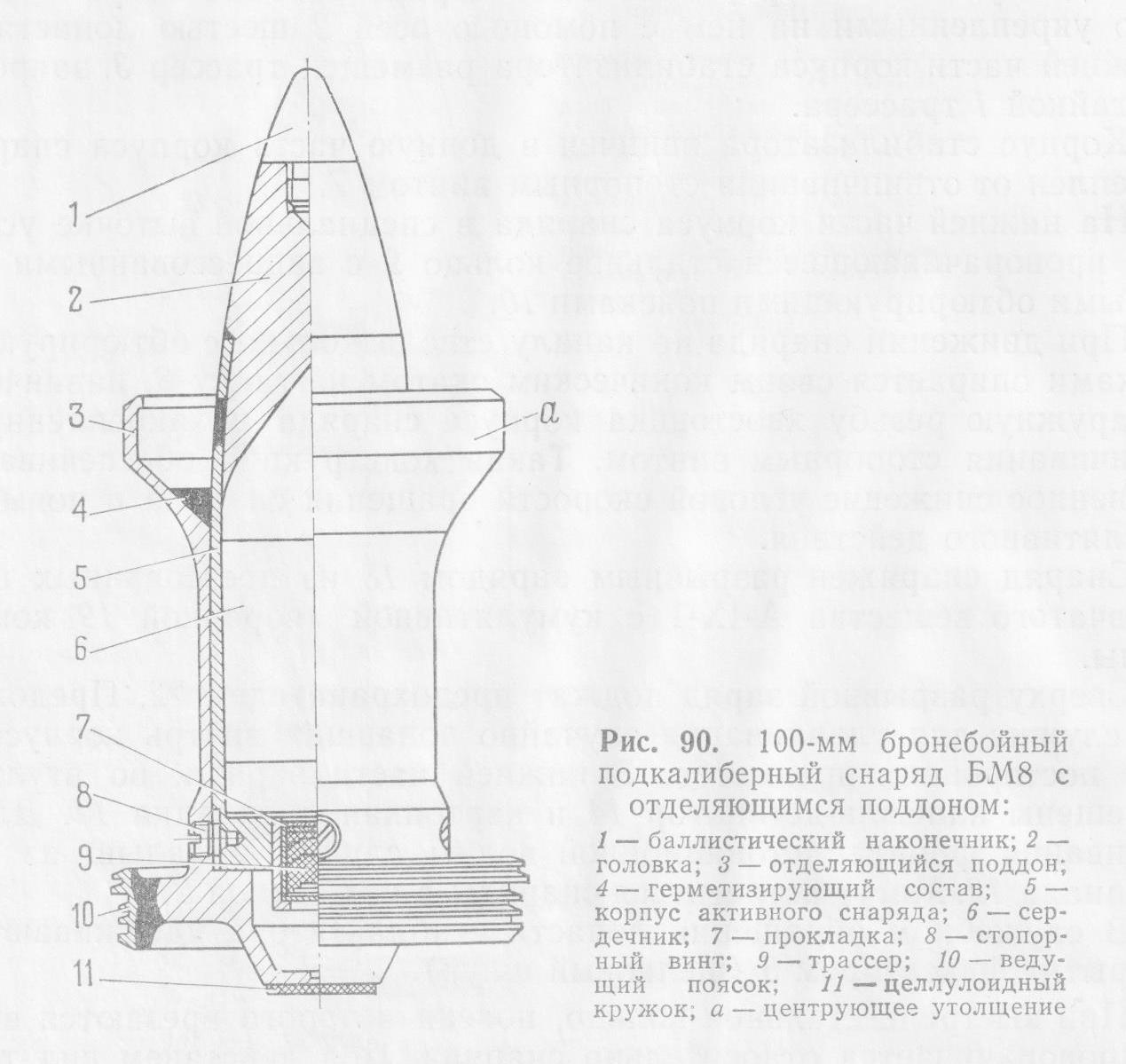

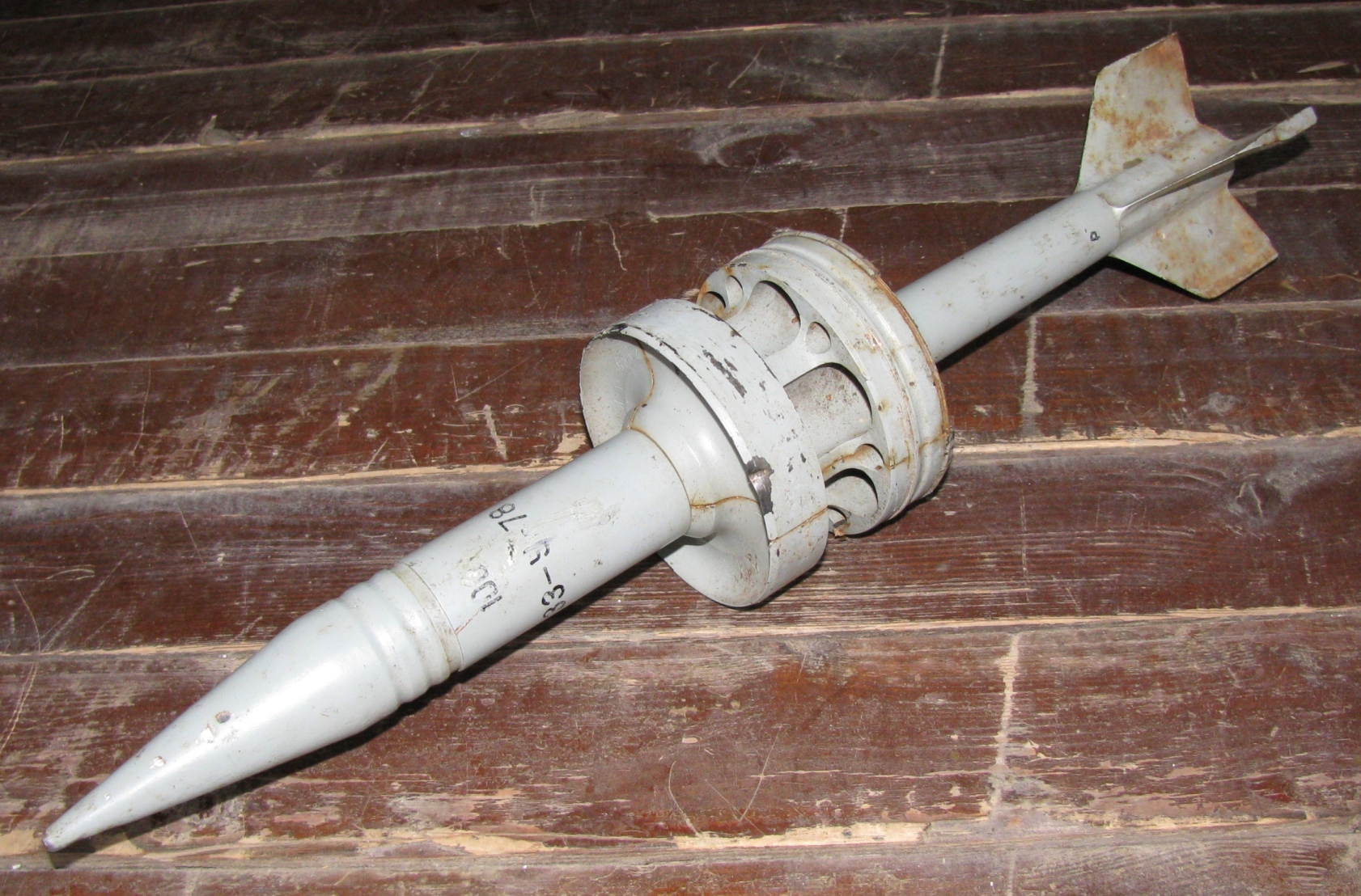

Starší typ "klasického" APDS pre 100mm tk (priebojná podkalibrová s oddelitenými vodiaci časťami)
3UBM6 s projektilom BM8
(~ rok 1962)
Počiatočná rýchlosť - 1415m/s
Priebojnosť na 2000m - 190mm
Diaľka priameho výstrelu na cieľ vysoký 2m - 1680m, na cieľ vysoký 3m - 2020m
"kalich" (3) pri výstrele odpadne a k cieľu letí len podkalibrové "jadro"
