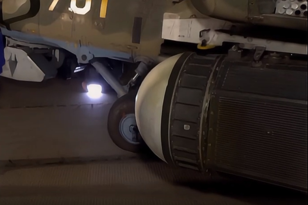

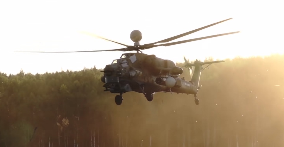

Ми-28НМ. Ударник высокого полета
https://youtu.be/RNzYG0cOX2Q zverejnené 23.06.2019, dĺžka videa 37:02 min.
Zverejnili aj "ostrihané" video:
https://youtu.be/wE2tNfvceGQ zverejnené 23.06.2019, dĺžka videa 4:05 min.
Všetko "rozmazané" ...
Vo videu ukázali:
Radarom navádzaná protizemná (hlavne protitanková) raketa Chrizantena = vyžaduje samostatne nosený radar na osobitnom závesníku
Palubný systém zvládne protizemnú laserom navádzanú raketu Ataka-VM = ukážka odpalu
Obe rakety na drevený terč bez bojovej časti
Ad to biele "čudo" - ide o IR navádzanú hlavicu - vo videu tam ukázali 4 tepelné žiariče, reálne pred dopadom IR rakety ich tam bolo 8 .. ale mne to pripadá ako Ch-38 verzia pre T-50/Su-57 so zloženými kormidlami/krídlami (môj názor - podľa videa), hoci na foto čo tu dal Lookass ↑ tie zadné kormidlá/krídla už zložené nie sú = uvidíme neskôr

Tak ako už bolo prezentované:
WuVirr píše:
22 srp 2018, 18:01
Nová verze vrtulníku Mi-28NE s raketami "Chryzantéma-VM"
Příspěvky: 54956
Re: Mil Mi - 28
Příspěvek od Alchymista » 23 čer 2019, 13:00
Až na to, že Chrizantema je kontajnerovaná - podobne ako Šturm/Ataka alebo Vichr. Takže tie rakety na závesníkoch nie sú Chrizantemy.
Ch-38 má "klasickú schému" - krídlo v strede trupu, kormidlá vzadu, kým raketa na fotkách má usporiadanie kačica - kormidlá vredu, krídlo vzadu.
Pozrel som si video - tá raketa má v sebe aspoň 10-15 kg trhaviny (viac ako raketa Grad) a podľa efektov dopadu kumulatívno-črepinovú bojovú časť

Příspěvek od skflanker_ » 23 čer 2019, 14:34
Chrizantema je kontajnerová - viď hore uvedené foto + link + video = spomenul som ju že v tom videu neukázali odpal bieleho "čuda" ale kontajnerovej Chrizantemy / Ataky
Ad biele "čudo" - zatiaľ vieme označenie výrobok 305 (изделие 305) s doletom cca 25 km. Zatiaľ sa mi nepodarilo nájsť spojenie s Germes/Hermes po našom. Pôvodne som vzhľadom na kormidlá vpredu a vzadu zložené krídla myslel na "skrátenú" verziu Ch-38 pre PAK-FA - je pravda že sa iba o tom písalo, ale foto nikde.
Ono je nedeľa, neskôr sa objavia "neretušované" kvalitnejšie foto - ani výrobcu nespomenuli iba to, že sa изделие 305 už otestovali s Sýrii spolu s Mi-28NM

Příspěvek od Alchymista » 23 čer 2019, 14:59
Podľa videa to má dosť jasne "skladacie" krídla. Rýchlosťou najskor nevyniká, ale nadzvuková zrejme bude.

Příspěvky: 11381
Re: Mil Mi - 28
Příspěvek od skflanker_ » 23 čer 2019, 16:51
V článku a všade kde sa píše o raketách Hermes sa uvádza:
На один вертолёт можно установить до восьми ракет.
= na vrtuľník je možné podvesiť do 8ks týchto rakiet
Osobne predpokladám (píšu že výrobca je Tulský závod) každá raketa v samostatnom kontajneri - ala Vichr / Chrizantema / Ataka
Vo videu je biele "čudo" zavesené pod letecký špeciálny závesník = nie je v kontajneri - Mi-28 má svoj štandardný, pod to dali "špeciálny" závesník a až potom samotnú raketu (preto sa prikláňam k názoru že ide o klasickú lietadlovú raketu).
Nesedí mi počet rakiet na jednej mašine = to by musel 1 špeciálny závesník niesť po 2ks.
Podľa mňa zatiaľ "maskirovka" - klamanie nepriateľa, už dávne roky je v označovaní ruských "výrobkov" zámerný chaos

Příspěvek od Alchymista » 23 čer 2019, 19:30
Napadá ma ešte jedna varianta - pre účely vývojových skúšok je raketa vešaná externe, vo finálnej verzii bude v kontajnere.
Ale aj tak - ak je dopad vo videu na konci reálny, tak už trhavinová náplň bude celkom dosť veľká. K tomu elektronika, nejaký motor... Na 50-60kg to vyskáče celkom rýchlo.
Příspěvky: 22069
Re: Mil Mi - 28
Příspěvek od puma » 23 čer 2019, 22:31
Ta LMUR vychází na 99% konstrukčně z Ch-38, akorát je poloviční (cca 200-250kg), takže dosah bude do 15-20km a hmotnost boj. nálože max do cca 70-100kg. A jelikož to bude mít podstatně menší rychlost než Ch-38 2700km/h M2.2 (odhadem to bude létat max. tak M1.2-1.4).
Tady jde jasně vidět tvar přídě velice podobný Ch-38 (stabilizátory mají stejný tvar) a optická naváděcí hlavice, ale je dost možné, že je to modulární od základu a můžou se objevit ještě verze s radiolokačním naváděním aktivním a poloaktivním - třeba na lodě a pomalu letící cíle by to bylo ideální.
A když se kouknete na Ch-38, tak to prostě zmenšili a opticky "uřízli" za těmi skládacími stabilizátory ve středu a udělali z toho podstatně lehčí verzi LMUR.
Pokud by ta hmotnost LMURu byla do 200kg, mohli by to nosit normálně max. po dvou na jednom závěsníku a dvojitém vypouštěcím zařízení, takže teoreticky 8ks na vrtulník, prakticky bojově 2-4ks, + další zbraně. Třeba 2xLMUR, 8xATAKA a 40ks S-8, což by poskytovalo velkou taktickou výhodu v možnosti sekundárně okamžitě operativně ničit objevené silně zodolněné stacionární cíle a pořád 8xATAKA a 40ks S-8 umožňuje vést primární misi.

Příspěvky: 54956
Re: Mil Mi - 28
Příspěvek od Alchymista » 24 čer 2019, 02:35
Z Ch-38 táto nová raketa vychádzať môže, ale skôr tým spôsobom, že využíva komponenty - konštrukciu hlavičku, častí elektroniky, pohony, energetické zdroje... Ale nie vonkajšiu konštrukciu draku a krídiel. Už kvôli rozmerom. Priemer novej strely je oproti Ch-38 výrazne menší - zhruba dvojtretinový oproti priemeru 31cm u Ch-38 (aj porovnaním s blokom B-8V20, ktorý má priemer 520mm).
Odpalovacie zariadenie APU na ktoré raketu vešali, sa napriek rozmazaniu tvarom i relatívnou veľkosťou dosť podobalo na APU-60 pre rakety R-60. APU-60 je vysoké najmenej 15 cm (ale 20cm nemá) - nová raketa má výšku väčšiu ako výška APU, na ktoré ju vešali.
Hmotnosť 200 a viac kilogramov nová raketa určite nemá - aj 100-120 kg by bolo celkom dosť
