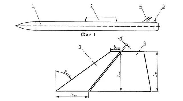

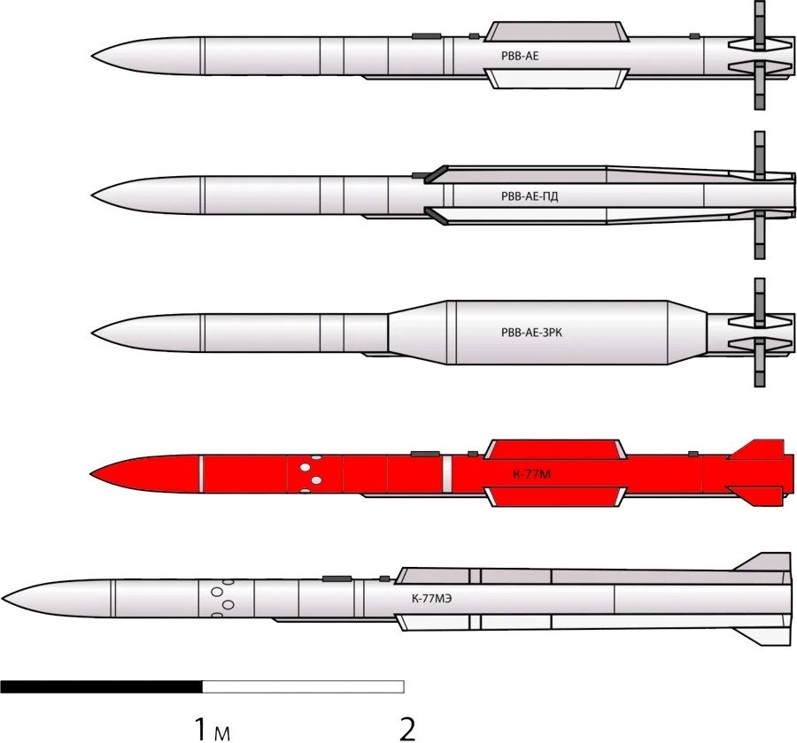

Produkt 180 (Изделие 180) - nová raketa vzduch - vzduch pod označením K-77M
Rusko vytvorilo jedinečnú raketu vzduch-vzduch = K-77M (tá červená): V rámci vojensko-technického fóra "Armáda-2019" konštrukčná kancelária "Vympel (Вымпел) pomenovaná po. I. I. Toropova" predstavila / predviedla svoju novú raketu vzduch-vzduch, ktorá prevyšuje súčasné rakety tejto triedy vo svojich parametroch.
"Produkt 180" je nová raketa, s indexom / označením K-77M (К-77М), ktorá bola vyvíjaná hlavne pre lietadlá rodiny Su-57 a v budúcnosti môže byť uvoľnená na export.
Hoci raketa dostala označenie/index K-77M (К-77М), nemá nič spoločné s raketou K-77 (К-77). Raketa K-77M je vyrobená podľa novej aerodynamickej schémy s krídlami v tvare X, ktoré znížili odpor a v dôsledku toho sa zvýšil dolet.
Raketa má hlavné nosné krídla (diel 2 na obrázku nižšie), bola pridaná pevná aerodynamická plocha (4) pred kormidlom (3), čo umožnilo vyriešiť najzávažnejší problém rakiet dlhého doletu "vzduch-vzduch", a to schopnosť manévrovať podzvukovou rýchlosťou. Napríklad americká raketa AIM-120 a je najnovšia modernizácia AIM-120D sa "nenaučili" manévrovať pri rýchlosti nižšej ako 1200 km/h (pri pokuse o manévrovanie sa zvýšil uhol nábehu a raketa sa vo vzduchu začne rozpadať). Raketa má dvojimpulzný motor na pevné palivo (двухимпульсным твердотопливным двигателем), čo umožnilo vysoké manévrovanie a tiež zabezpečil dolet až do 192 km. Navádzanie je pomocou inerciálneho navigačného systému a aj aktívnej radarovej navádzacej hlavici.
Všetky tieto zmeny robia novú raketu К-77М jedinečnou a impozantnou zbraňou vo svojej triede.
Zdroj https://zen.yandex.ru/media/xdey/rossii ... 00ad201fc0 z 03.07.2019
Klon https://vladimir-krm.livejournal.com/5950713.html z 05.07.2019
