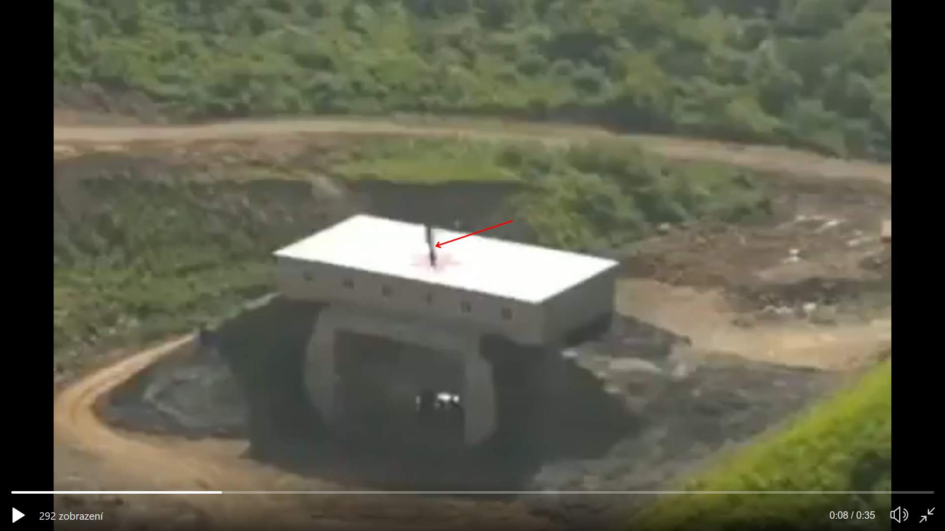

Příspěvek od Alchymista » 05 zář 2019, 15:23
pekne, len sa skoro netrafili...
bomba tesne pre dopadom
