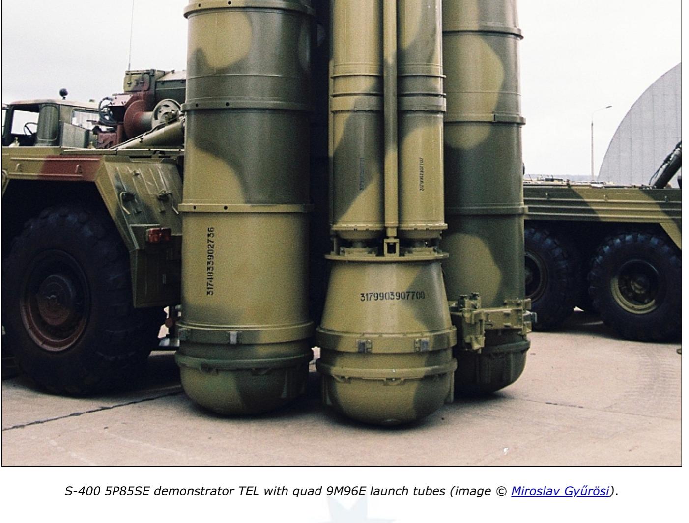

Nová hračka srbskej armády. A asi prvá operačná foto 9m96. To čo rus dodal srbom asi nebude obyčajná S-300 ako bolo pôvodne uvedené.
Naposledy upravil(a) Marfil dne 11 zář 2019, 20:56, celkem upraveno 1 x.
Příspěvky: 22119
Re: RF - Prostředky PVO
Příspěvek od puma » 11 zář 2019, 20:48
To je zajímavé, to je první potvrzení, že ten "čtyř-odpalovák" pro PLŘS 9M96 pro S-400 existuje operačně a nejen jako maketa na starých výstavách.
Příspěvky: 55758
Příspěvek od Alchymista » 11 zář 2019, 21:57
ono môže kľudne tak, že za bežných okolností je štvorča zamaskované ako obyčajný kontajner.
"Hruška" na spodnom konci vyzerá skoro rovnako ako štandardný kontajner - a kontajnery pre jednotlivé rakety sa zrejme dajú meniť samostatne, takže zostavu tvorí nejaká "kostra" s "hruškou na konci" a štyri kontajnery - nie je teda vážnejší problém do zostavy pridať ešte vonkajší tubus.
