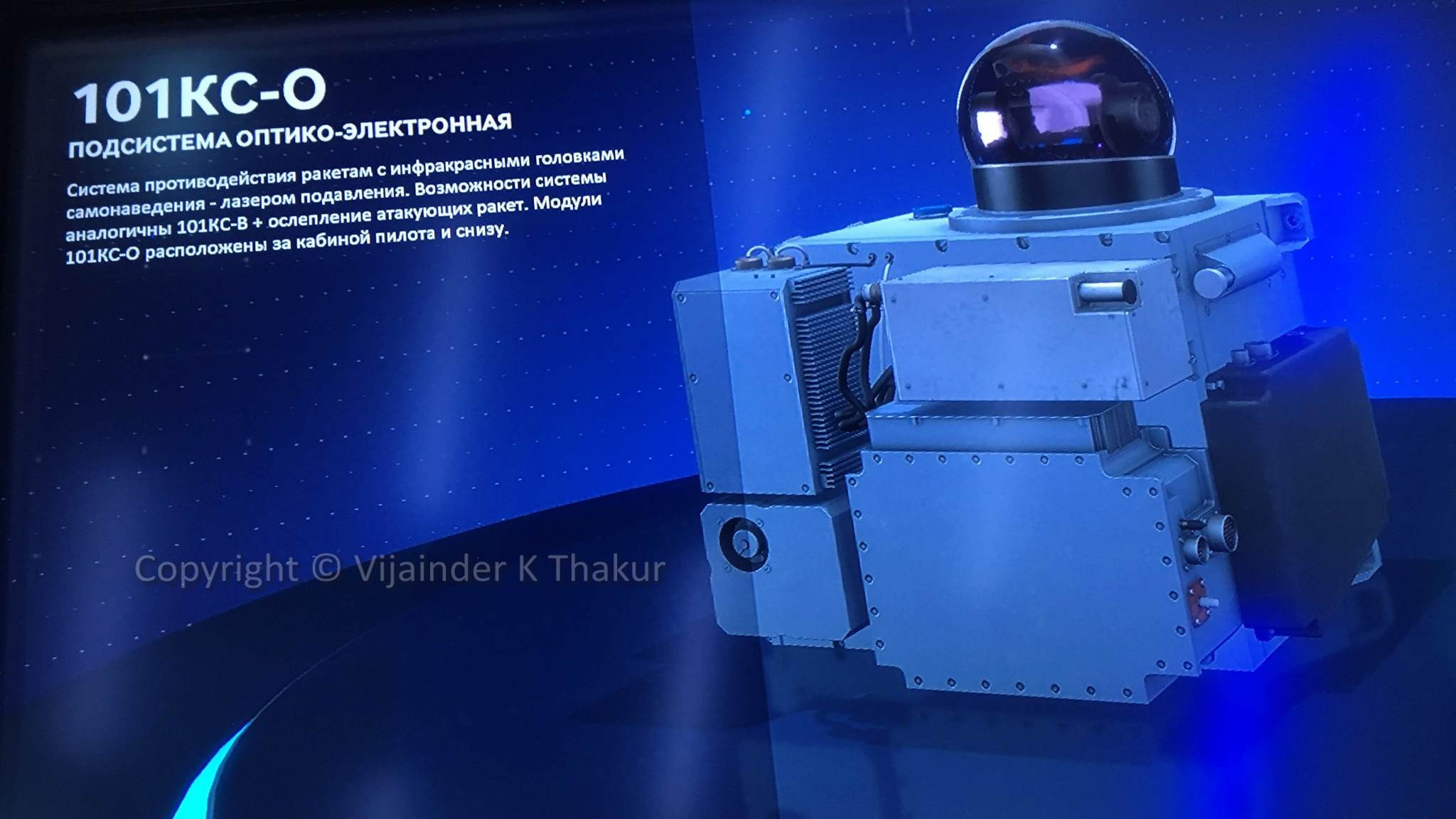

Senzor 101KS-O (ta skleněná koule hned za kabinou a další je pod kabinou pilota). Do teď se to prezentovalo jako DIRCM, směrový laserový rušič proti IR raketám. V popisku je údajně napsáno, že se jedná zároveň i o IR přehledový detektor.

https://ocr.space/
ПОДСИСТЕМА ОПТИКО-ЭЛЕКТРОННАЯ
Система противодействия ракетам с инфракрасными головками
самонаведения - лазером подавления. Возможности системы
аналогичны 101КС-В + ослепление атакующих ракет. Модули
101kC-O расположены за кабиной пилота и снизу.
Protiraketový systém na potlačení infračervených samonaváděcích hlavic - potlačení laserem. Funkce systému
obdobné jako 101KS-V +
oslnění útočících raket. Moduly
101KS-O jsou umístěny za pilotní kabinou a pod ní.
Hmm, o tom jsem spekuloval už na palbě před X lety :) Že aby ten laserový paprsek šlo přesně směřovat na PLŘS a nemusel se o to starat radar, že by to mohlo fungovat jako klasické IRST, jen to bude mít jiný laser (místo toho, co tam je klasicky na měření vzdálenosti). Pak PLŘS bude při vysoké rychlosti a třením vzduchu dost zahřátá a šlo by ji dobře sledovat s IRST + svítit na ni upraveným laserovým dálkoměrem (s kterým jsou ty ruské IRST normálně spřažené). Pak to bude fungovat tak, že data z celokruhového radarového pokrytí okolí letounu dokáží podstatně rychleji detekovat (blížící se PLŘS než ty dva IRST senzory ve vyhledávacím režimu za kabinou a pod) a nasměrují na ně 101KS-O, co si následně tu PLŘS vyhledá a sleduje už samostatně a pálí po ní upraveným laserovým "dálkoměrem". Samozřejmě to bude umět pracovat i bez dat z radaru, jen to bude mít pomalejší reakce než ty tři IRST proskenují okolí letounu (nebo nějaký vymezený prostor přední polosféru + boky), ale zase to bude zcela pasivní až na ten laser (hodilo by se to třeba pro letoun v radioelektronickém klidu).
Což je dost zajímavé, jsou to další dva IRST, a s předním tam jsou tedy tři IRST. Defakto tím půjde sledovat/skenovat podstatně rychleji i celokruhově (kdy půjde rozdělit práci mezi tři IRST) okolí letounu v IR spektru a hledat tak i stealth letouny protivníka na velké vzdálenosti, dále nebrání nic využít ty IRST i pro PLŘS s IR a aktivním RL naváděním úplně mimo směr letu letounu, nebo pro PLŘS z jiného letounu.
Nechť tě provází Síla! Není nevědomosti, pouze poznání. Co je politická korektnost? Temná strana Síly.

Bude to asi hodně výkonný laser schopný poškodit i zrak člověka, když to tam má varování.
Ono třeba ve vzdušném boji se nabízí použít dost nepěknou taktiku, tím laserem svítit na pilota v kokpitu nepřátelského letounu (nebo prostě po letounu, mělo by to minimálně znefunkčnit jeho IR/elektrooptické senzory (+ odpalená PLŘS s IR naváděním by pravděpodobně nedoletěla na cíl), pokud je rovnou nespálit z blízké vzdálenosti), je možné, že by mu to tak poškodilo zrak, že by jej to vyřadilo? nebo jsou ty kokpity nějak stíněné a počítá se s nějakým útlumem laserového paprsku? Ještě k tomu ty HMD helmy tam mají nějaké čočky, co se stane s laserovým paprskem když do nich vletí? Nemůže mu to usmažit i ty průhledové displeje v HMD, bude to asi dost jemná elektronika ne?

značku majú povinne tuším už 5mW lasery, takže z toho by som neodvodzoval vôbec nič
Ale text hovorí "laser triedy IV" - a to znamená výkon nad 500mW, čo stačí na poškodenie zraku nezaostreným lúčom alebo impulzom kratším ako stotina (alebo tisícina?) sekundy

No tak já jen, že jsem na žádném klasickém ruském IRST s laserovým dálkoměrem takové varování ještě neviděl. Je jasné, že to musí být podstatně výkonnější než laser pro měření vzdálenosti, zde by bylo ještě dobré, aby ten laser opisoval spirálu nebo házel nějaký vzor a dosáhlo se nějakého zaručeného rozptylu X metrů na cíl vzdálený několik km, aby se nemuselo tak přesně mířit na tu naváděcí hlavici PLŘS, což v těch rychlostech bude kumšt i tak.
Tady je až 500mW laserové ukazovátko s varováním "Prosíme Vás, nesviťte s ním nikomu do očí (ani z dálky)! Vysoce nebezpečné, hrozí trvalé poranění!!!"
obdobné jako 101KS-V + oslnění útočících raket.
Pokud to má obdobné funkce jako 101KS-V, tak to taky může znamenat, že tam nemusí být ani stejný IR fotodetektor (FPA).
