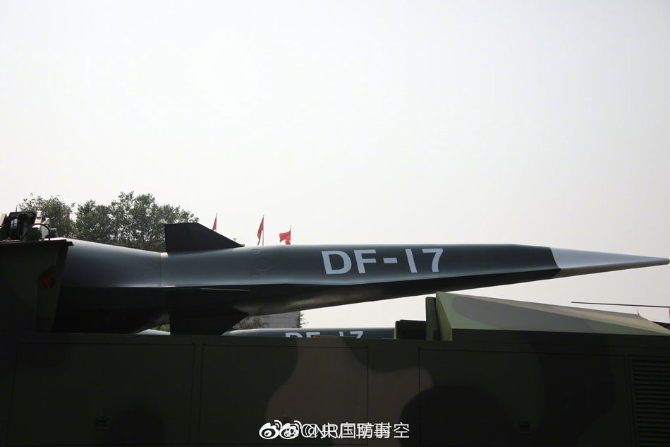

Podľa fotoblogu https://dambiev.livejournal.com/1725424.html:
Новая мобильная гиперзвуковая оперативно-тактическая баллистическая ракета DF-17 разработки китайской корпорации аэрокосмической науки и техники (CASC – China Aerospace Science and Technology Corporation) Ракеты DF-17 имеют дальность поражения цели от 1,8 тысячи до 2,5 тысячи километров. Ожидается, что ракета будет способна доставлять как ядерную, так и обычную полезную нагрузку, в частности гиперзвуковой летательный аппарат (глайдер).
Operačno-taktická balistická raketa DF-17, dolet 1,8 až 2,5 tisíc km s klasickou bojovou náložou (jadrová/klasická bojová časť), alebo ako na prehliadke novinka = hyperzvukový lietajúci aparát (nie je uvedená ani rýchlosť a ani doleť toho aparátu), v tomto prípade je balistická raketa DF-17 iba ako "štartér"

Re: Hypersonické zbraně
Příspěvek od Svarboj » 02 říj 2019, 21:33
Takže zrovna koukáme nikoliv na balistickou raketu (ta slouží jenom na vynesení boj. hlavice do výšky), ale hypersonický (manévrující) kluzák.
