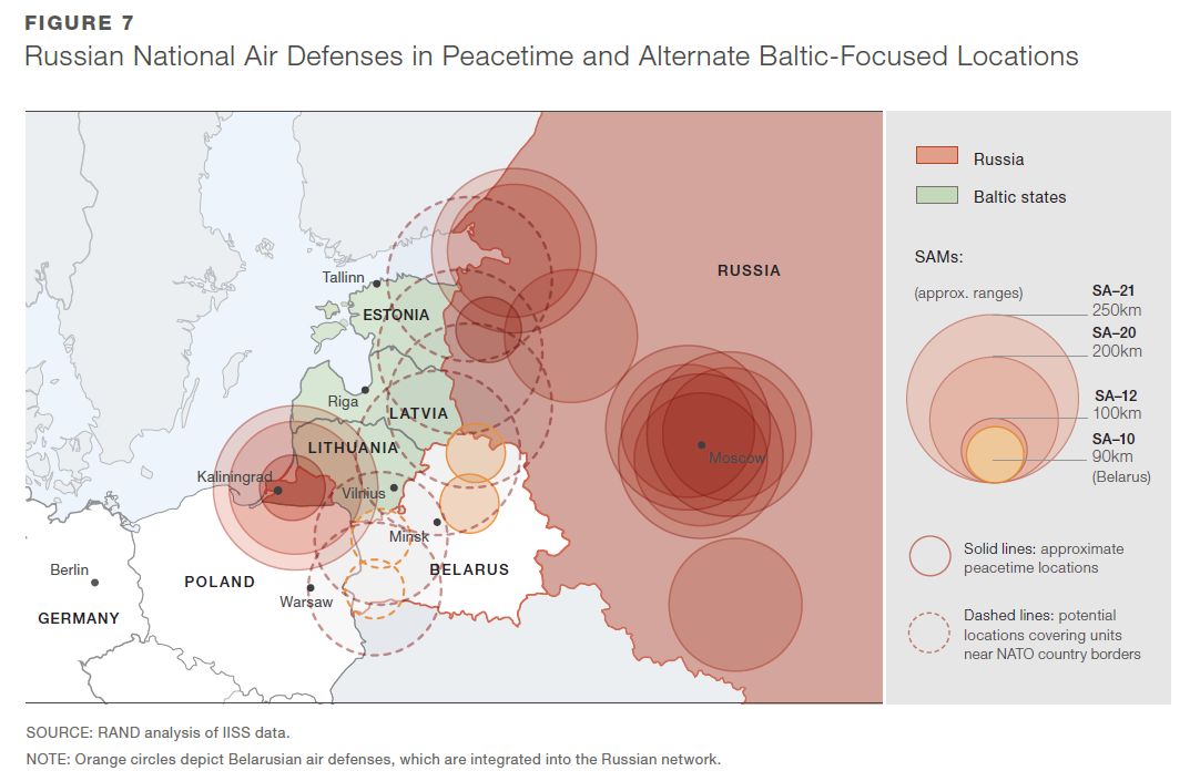

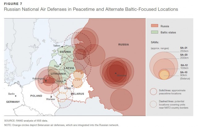

palo satko píše: ↑09 srp 2019, 18:26A obrazku oznčenom ako Figure 7 je realny rozsah ruskych radarov jednotlivych PVO systemon v časoch mieru a čiarkovane predpokladany dosah a rozmiestnenie v pripade možneho konfliktu s NATO.

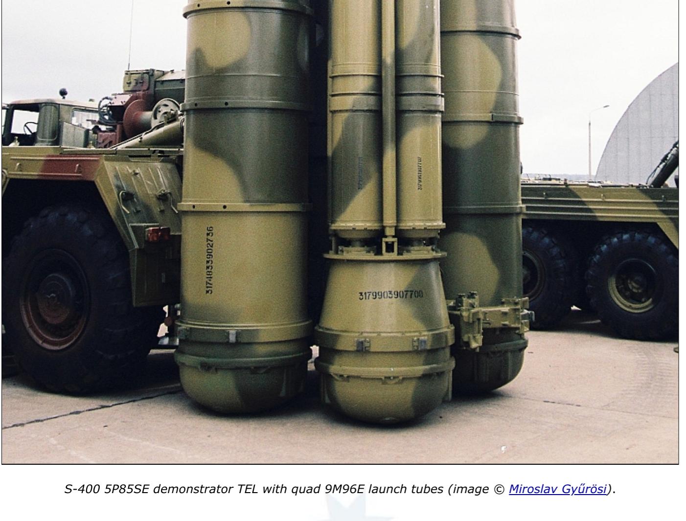

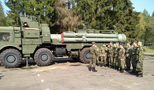

Nová hračka srbskej armády. A asi prvá operačná foto 9m96. To čo rus dodal srbom asi nebude obyčajná S-300 ako bolo pôvodne uvedené.
Naposledy upravil(a) Marfil dne 11 zář 2019, 20:56, celkem upraveno 1 x.
- Příspěvky: 22119
Re: RF - Prostředky PVO
To je zajímavé, to je první potvrzení, že ten "čtyř-odpalovák" pro PLŘS 9M96 pro S-400 existuje operačně a nejen jako maketa na starých výstavách.
- Příspěvky: 55758
ono môže kľudne tak, že za bežných okolností je štvorča zamaskované ako obyčajný kontajner.
"Hruška" na spodnom konci vyzerá skoro rovnako ako štandardný kontajner - a kontajnery pre jednotlivé rakety sa zrejme dajú meniť samostatne, takže zostavu tvorí nejaká "kostra" s "hruškou na konci" a štyri kontajnery - nie je teda vážnejší problém do zostavy pridať ešte vonkajší tubus.

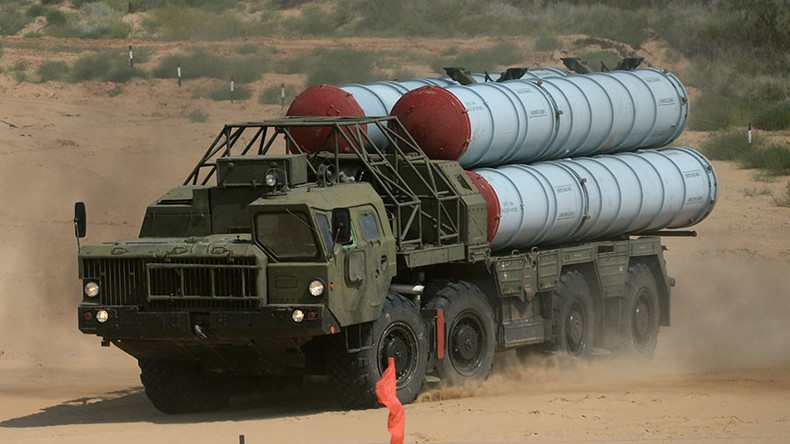

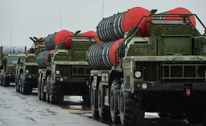

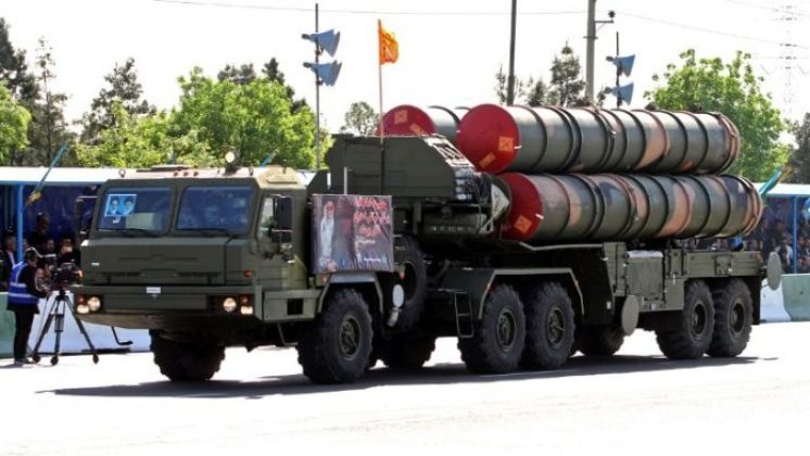

Neviete prečo majú niektoré tie S300/400 tie veľké červené kryty kolies a prečo sú červené?
- Příspěvky: 11689
Kryty rakiet:
Pri transporte sú na tubusoch, v bojovom postavení na kolesách aby nezavadzali a boli po ruke ak sa ide presúvať na inú pozíciu.
- Příspěvky: 55758
Sú to dopravné a "manipulačné" plechové kryty z kontajnerov s raketami.
Hermetické kryty ústí kontajnerov sú pomerne krehké - rakety ich pri štarte prerážajú, takže nemôžu byť nejak pevné. A zasa preto sú dosť citlivé na poškodenie - a ich poškodenie znamená odhermetovanie kontajneru s raketou - so všetkými následkami. Takže počas prepravy a manipulácie sú kontajnery zakryté dvomi vekami - hermetickým aj týmto "manipulačným".
A na kolesá si ich odkladajú - asi je to tak vymyslené. Aby to jelitá vojačkovia niekde nezabudli, neposkákali, nepoohýbali lebo neprešli autom - ono vozidlá sa na palpostoch celkom často presúvajú.

Tá foto ale nie je zo Srbska - Foto je z Ruska, Srbi do Ruska prišli na cvičenie "Славянский щит-2019" (Slovanský štít 2019).
Autorom foto je portál redstar.ru
Zdroj http://redstar.ru/k-boevym-strelbam-dopushheny/ + https://tangosix.rs/2019/11/09/vojska-s ... -stit-2019 + https://tass.ru/armiya-i-opk/6872476 + https://ria.ru/20190911/1558552046.html z 11.09.2019
Srbsko doposiaľ PVO systém rodiny S-300 nemá (stav k 11.09.2019)
- Příspěvky: 22119
Předvádí těm Srbům komplex S-400 na polygonu Ašuluk.
https://tvzvezda.ru/news/forces/content ... t6Zgx.html

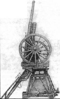

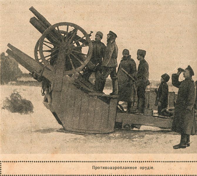

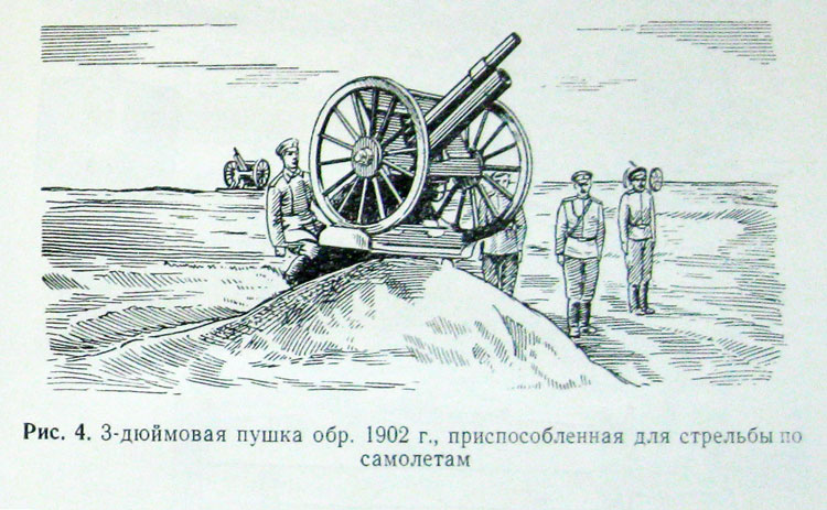

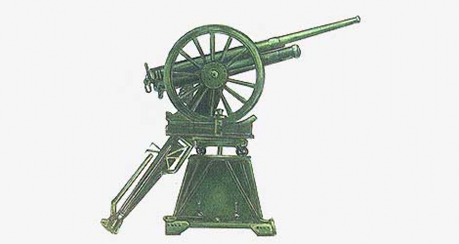

No ano, zenit je bod/poloha na oblohe (nebeskej sfere) priamo nad pozorovateľom (opakom je nadir).
Odvodené je to zrejme z toho, že delo či guľomet na normálnej poľnej lafete/montáži má konštrukčne obmedzený námer a pre streľbu na vzdušné ciele s veľmi vysokým námerom (cez 60°) sa nehodí - na to treba špeciálne lafety/montáže alebo úpravy palebného postavenia.
V skutočnosti len veľmi málo diel dokáže strieľať na zenit - na 90°, väčšina ich končí na námere 80-85° (aj slávny 88mm Flak18/36 má "len" 85°).
V čase vzniku za prvej svetovej to bolo ešte o kus horšie - kanóny mali námer tak od -3--5°do +25-30° a odmer často len +/-5°.
Takže bolo treba riešiť aj vyšší námer, aj odmer - hlavne rýchlosť v odmere.
A takto nejak to v Rusku začínalo - trojpalcový (76,2mm) poľný rýchlopalný kanon vz.1902 (трёхдюймовка)
a "vylepšené" poľné postavenie na improvizovanej drevenej "zenitnej" "montáži" z konca roku 1915 alebo začiatku 1916 a týmto sa pokračovalo
trojpalcový (76,2mm) poľný kanon vz.1902 na "zenitnom" podstavci Ivanova vzor 1916
originál kanon mal námer -3°- 17°, ale na tejto lafete podstavci až 86°. v počiatkoch sa toho vymýšľalo a improvizovalo hodne
-> https://vasik-catn.livejournal.com/54412.html

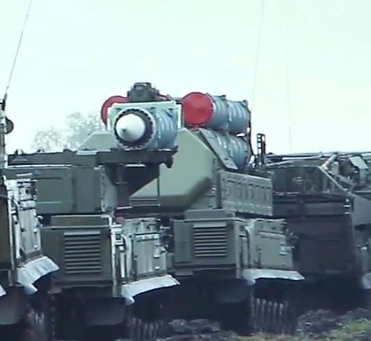

První baterie nejnovějších Buk-M3 vstoupila do služby v Centrálním vojenském okruhu (v 41. armádní brigádě kombinovaných zbraní v Altaji)
https://tvzvezda.ru/news/opk/content/20 ... T2rLI.html
Co to je? Cvičná PLŘS verze 9M317M s aktivním radarem?, a proto "kouká" radom z kontejneru, aby šlo cvičit i zachycení vzdušných cílů aktivním radarem před odpalem?
- Příspěvky: 55758
je to naložené na prepravno-nabíjaco-odpalovacom vozidle...
- Příspěvky: 22119
Tak to nic neznamená (jediný rozdíl je, že nemá střelecký radar), ale je to klasický kontejner PLŘS 9M317M.
Varianty jsou jen, raketa selhala a nebyla vymrštěna z kontejneru (ale proč by ji v tomto stavu vezli někam), nebo, že je to cvičná PLŘS s aktivním radarem pro výcvik posádek, nebo je to nějaký sekundární radiolokátor v kontejneru, co se dá na přebíjecí/opdalovací vozidlo místo jednoho kontejneru s PLŘS a pak to může sloužit jako mini střelecký radar (+ datalink pro vedení PLŘS) s max. dosahem tak 30-40km, kdy by takto slouží pro dalších 11 PLŘS na přibíjecím/odpalovacím vozidle, pak by to teoreticky dovolovalo ještě zvednout počet současně postřelovaných cílů na baterii, + sekundárně by přebíjecí/opdalovací vozidlo mohlo mít aspoň nějaký radar pro samostatné vedení bojové činnosti.
- Příspěvky: 12903
Bolo tu už spomínané že raketa je zadeklovaná tým červeným prepravným krytom a pod krytom je ešte jeden "tenký hermetický uzáver" ktorý preráža raketa až pri štarte. Takže ak by bola raketa "nevymrštená" z kontajneru tak by tam ten "hermetický uzáver" na ústí kontajnera zostal. Ak by sa "vymršťovacia nálož/náplň" aktivovala a pretrhla hermetizujúci uzáver, tak si neviem predstaviť situáciu že by vtedy raketa neopustila kontajner(len čiastočné zahorenie a zlyhanie pyropatrony?).
- Příspěvky: 5908
Možno s tým len drcli pri manipulácii, niečo na tom veku poškodili a rozhodli sa ju radšej neodpalovať.
- Příspěvky: 22119
Raketa ten hermetický kryt fyzicky neproráží, dělá se to tak, že se ta nádoba/kontejner silně natlakuje nějakým plynem (proto se tomu říká studený start - žádné pyropatrony vevnitř kontejneru nejsou ne?? jsou vně a vyvíjejí ten plyn a tlakují nádobu) a až tlak v nádobě dosáhne kritické hodnoty, hermetický kryt tlak nevydrží a rozletí se a v ten moment je tlakem vymrštěná z kontejneru i PLŘS, což má tu výhodu, že je to pasivně blbovzdorné řešení, vždy dojde k natlakování nádoby na správnou hodnotu tlaku (nebo se nedotlakuje, ale nikdy se nemůže přetlakovat), protože správná hladina tlaku a vymrštění PLŘS je defakto řízeno rupnutím toho "křehkého" hermetického uzávěru.
